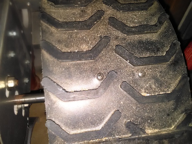

Des photos de mes chenilles, les vis tenant les crampons internes de ma chenilles :

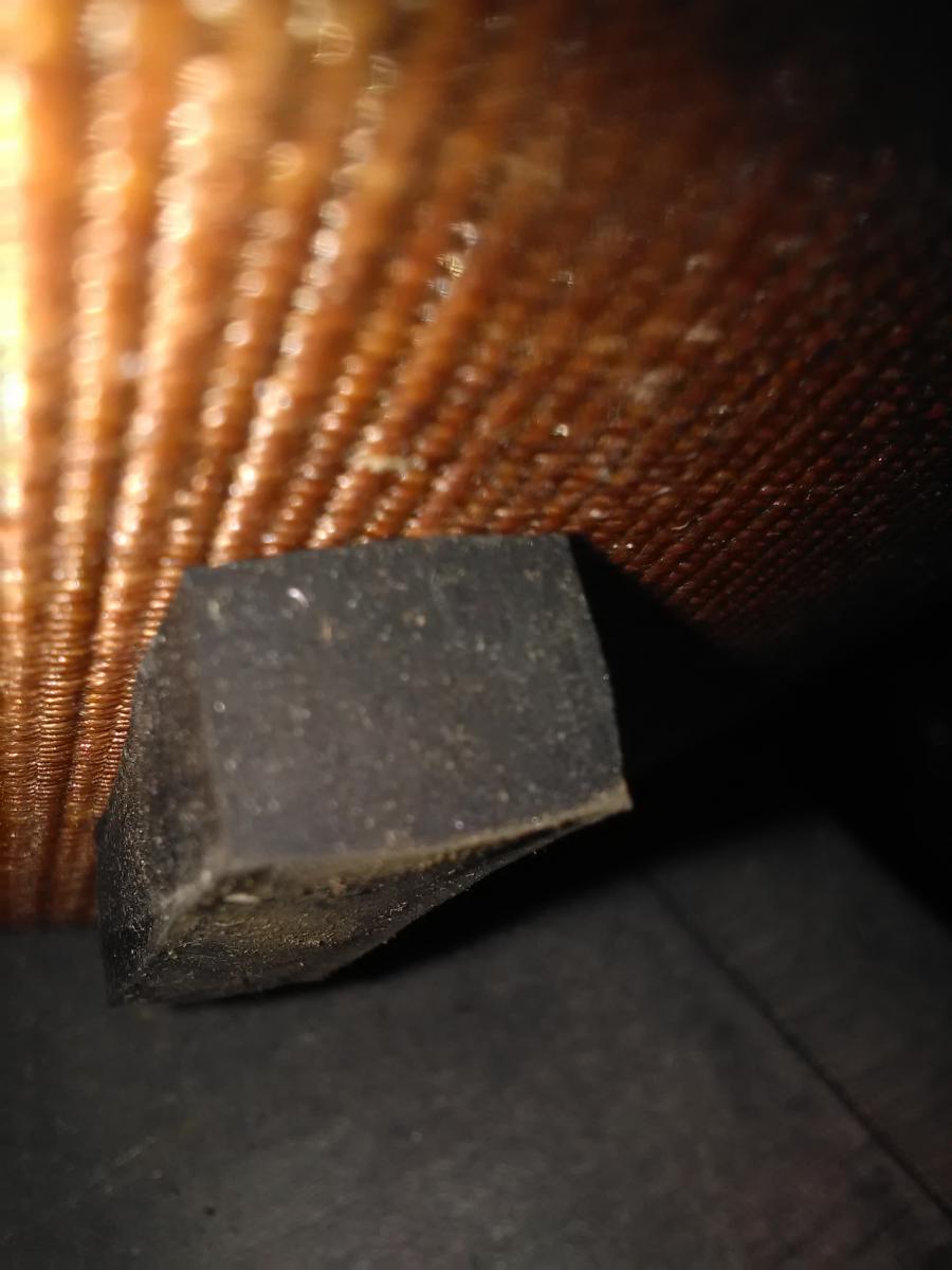

Le crampons interne :
Pour moi ce n'est pas du PEHD, ça se rapprocherait plus du caoutchouc que du plastique ...

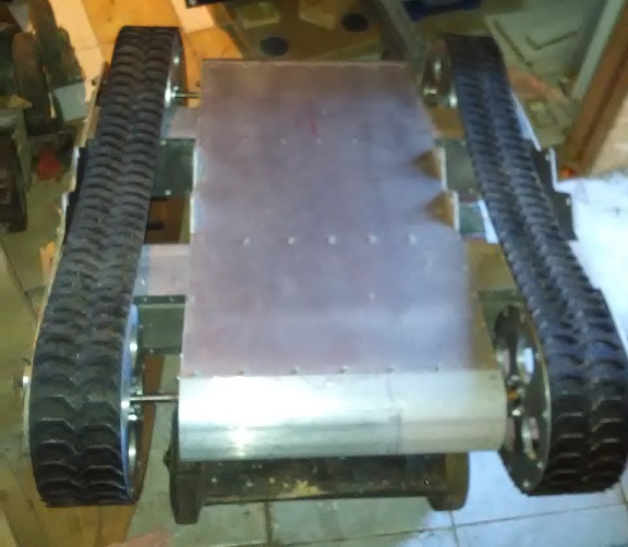

Une vue de mon robot :
J'en ferai d'autres en extérieur, j'aurais plus de place pour de plus jolies vues.

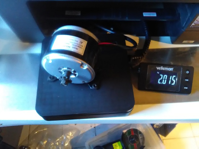

[HS] Moteur MY1016 :
[FIN HS]

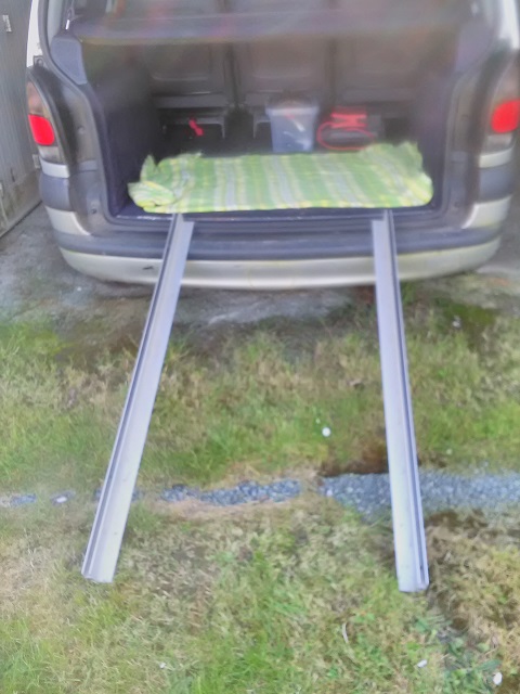

J'ai trouvé des profilés alu dans mon stock pour faire les côté de ma rampes :) .

Posté 05 mai 2018 - 06:06
Ne pourrais-tu pas utiliser des vis à tête fraisée pour le maintien des crampons ?
A moins que la chenille ne soit pas assez épaisse.
Parce que là, tu vas rayer le parquet ...

Posté 05 mai 2018 - 10:05
Là ceux sont les vis d'origine et il faudra que la chenille soit bien usée pour que les vis touche le sol.

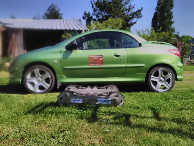

J'ai choisi d'usiner la pièce de cette façon parce que j'ai un espace très réduit (ce n'était pas prévu avec un barbotin aussi large quand j'ai conçu les plans) et l'ajout de vis est impossible, je me bat déjà avec les vis existant pour que ça passe et c'est pas gagné.

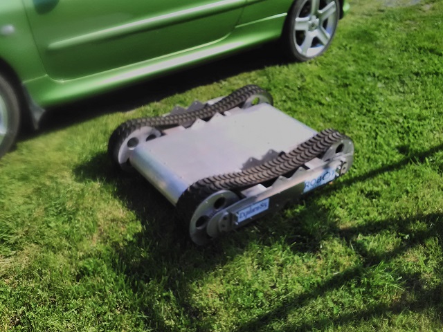

Rien de vraiment nouveau j'ai profité du changement de nom pour remplacer les autocollants par des autocollants en couleur :
(je vais ressortir mon APN ...)
(Edit : pour info, vu la taille du robot, il ne tient pas dans le coffre de cette voiture)
Ce matin je cherchais de la ferraille pour me faire un chariot pour mon atelier et je suis tombé sur autre chose de très intéressant, des profilé alu :
Je vous laisse deviner quelle sera leur utilisation, facile :D .
