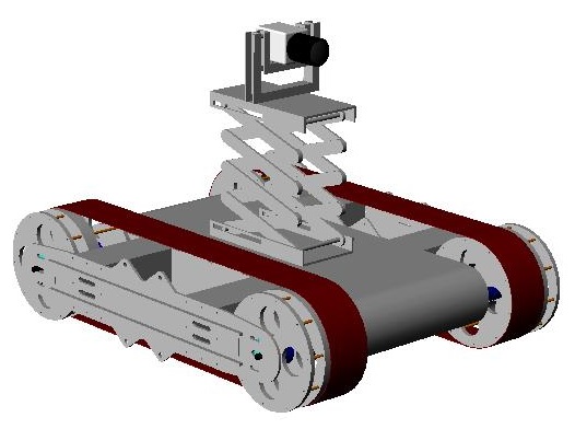

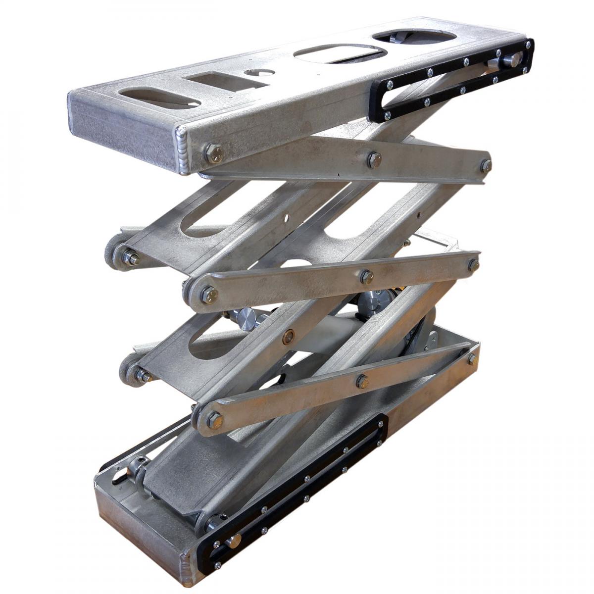

Je suis en train de voir le budget pour la suite et je me pose des questions sur la réalisation de la nacelle :
M'inspirant du modèle de SuperDroid je me demande si je devrais faire des pièces, en alu, par pliage, par usinage (surtout le bas et le haut de la nacelle) ou par assemblage de plat et tôle épaisse ?
J'ai regardé pour faire les ciseaux avec du plat de 6x30mm et niveau prix c'est très intéressant.
#718 Forthman
  • 1 509 messages
Posté 27 avril 2018 - 22:08
le ciseau de la photo est très bien, pourquoi vouloir le refaire ?
#719 levend
  • 5 765 messages
Posté 27 avril 2018 - 22:11
Celui de la photo de Superdroid c'est $870, voilà la raison.
#720 Forthman
  • 1 509 messages
Posté 27 avril 2018 - 22:25
je dois avouer que c'est une bonne raison :P
par contre, il est vraiment bien conçu, en particulier les tôles pliées qui font office de plats.
il faut relier les plats internes, et le fait de le faire par pliage simplifie énormément le travail (et la précision, et la rigidité)
le ciseau en photo est livré avec son vérin électrique ? (car c'est dans les 250€ ce genre de jouet quand-même)
