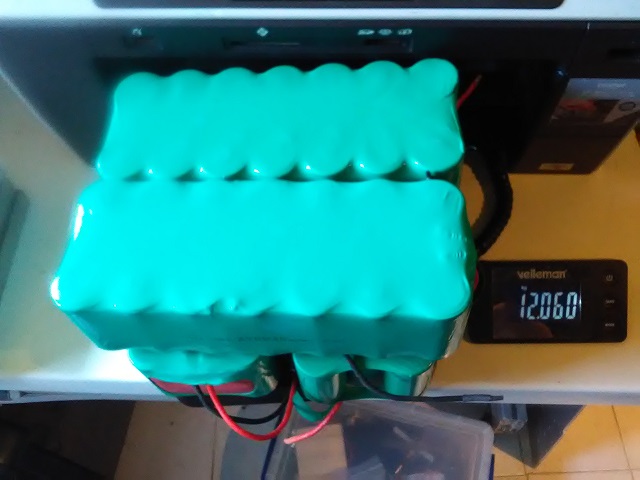

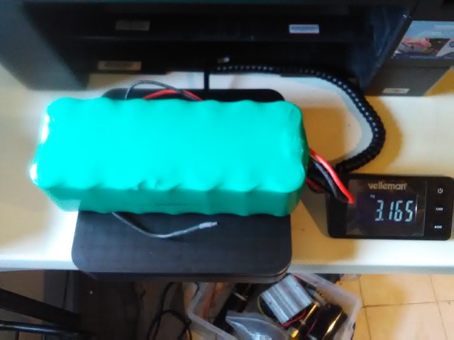

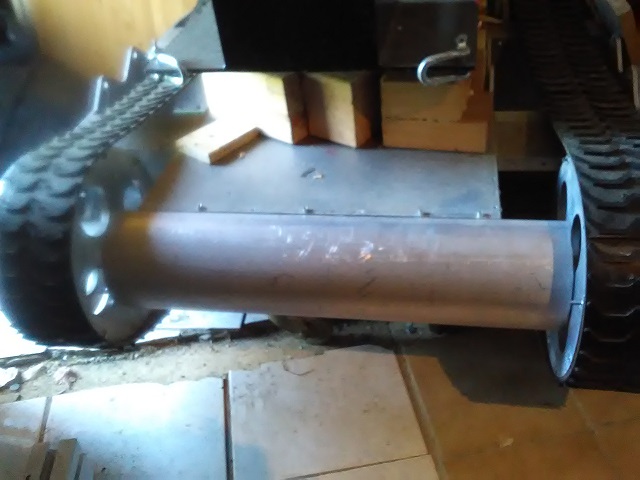

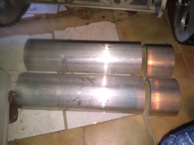

Comme j'ai un peu bossé aujourd'hui, je partage quelques photos :
Après quelques meuleuse grillée, j'y suis arrivé :) .
Le résultat n'est pas celui que j'aurais souhaité mais il est mieux que je ne l'espérais.

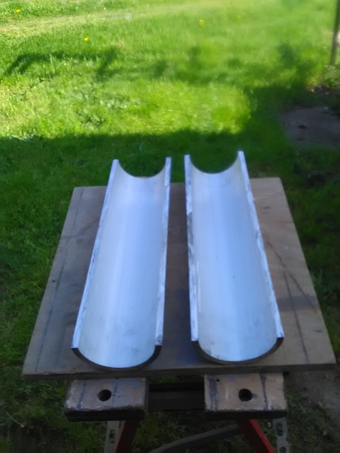

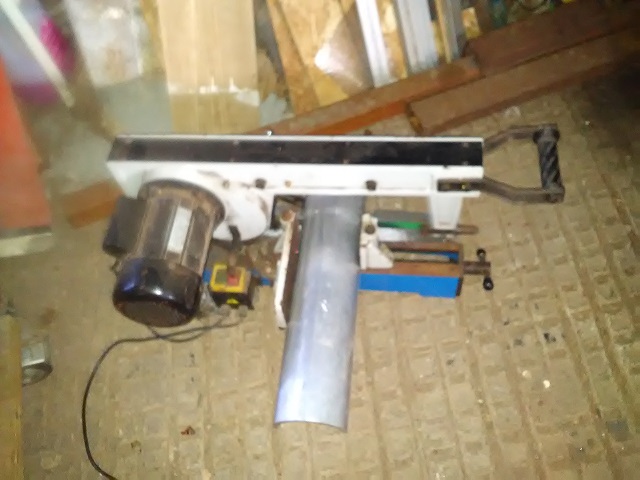

Une idée du résultat, je n'avais pas envie de sortir ma scie alternative ce soir pour les couper mais ça devrait se faire dans la semaine.

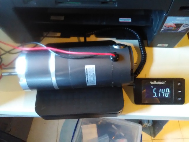

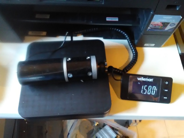

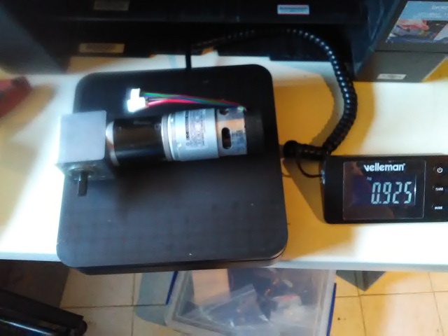

Puisque l'on parlait moteur :
IG90
IG52
IG42
Une batterie :
L'ensemble des batteries qui seront dans ce robot :
#687 Oracid
Posté 21 avril 2018 - 20:09
Ah, oui ! C'est très beau ! Et c'est quand même du lourd ...

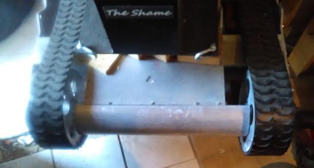

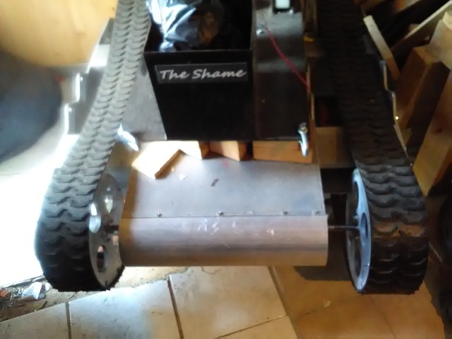

Bon aujourd'hui j'ai sorti la scie à métaux
Spoiler
pour obtenir ça :
Évidemment il y a un jour trop important entre le demi-cylindre et les plaque de dessus et de dessous, j'ai une idée pour résoudre ça plus tard.
Prochaine étape : les barbotins modifiés et les petits bras.
