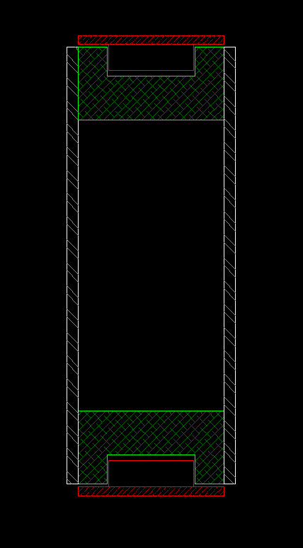

Posté 11 avril 2018 - 07:27
oui, il faudrait faire un truc comme ça :
#662 levend
  • 5 709 messages
Posté 11 avril 2018 - 04:36
Je recouvrirais aussi les parties métalliques...

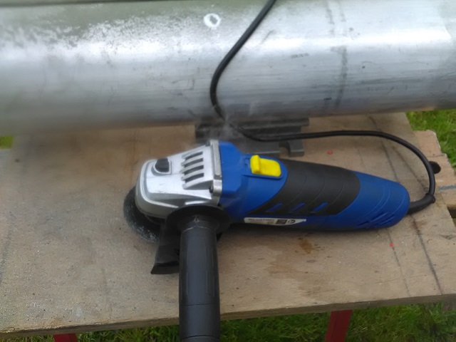

Je ceux couper ça :
pour fermer ça :
Cela devrait être fait depuis longtemps mais je ne voulais pas le couper à la disqueuse puis j'ai voulu faire la pièce en 3D, j'ai aussi pensé à le faire avec une fraise scie mais j'ai finit par tracer les deux coupes à faire. Je n'ai pas pu acheter les disques fins pour faire la coupe donc c'est repoussé à quelques jours (quand j'aurai du temps pour bricoler)
D'autres photos bientôt...
Malgré la fatigue j'étais motivé pour couper mon tube alu, mais je n'ai fait que 80% environs de la première coupe. Je vous laisse deviner pourquoi :
#664 ashira
ashira
  • 1 333 messages
Posté 13 avril 2018 - 03:42
Ta disqueuse fume ? Il te reste la dremelle c'est bon :D
#665 Forthman
  • 1 493 messages
Posté 13 avril 2018 - 03:50
la disqueuse se fait une pause clope :crazy:
#666 Oliver17
Posté 13 avril 2018 - 03:51
A ouais, prends un disque plus grand en diamètre  ^^
C'est la découpe qui t'a bouffé le disque comme ça ??
#667 levend
  • 5 709 messages
Posté 13 avril 2018 - 07:21
Je n'ai toujours pas acheté une nouvelle Dremel et ce n'est pas fait pour :D .
La disqueuse a atterrit dans un sceau d'eau, après la photo, elle était morte et je ne voulais pas mettre le feu à mon atelier.
C'est la découpe qui a bouffé le disque, il était neuf (115mm) quand j'ai commencé.
Je vais en acheté une nouvelle, dans la même gamme de prix parce que j'ai peur qu'une plus cher me fasse la même chose sinon j'aurais utiliser mon autre petite disqueuse qui coûte entre 4 et 5 fois le prix de celle là.
Edit : à part ça je suis surpris par la tenue du disque à moins de 30€ les 50 disques.
