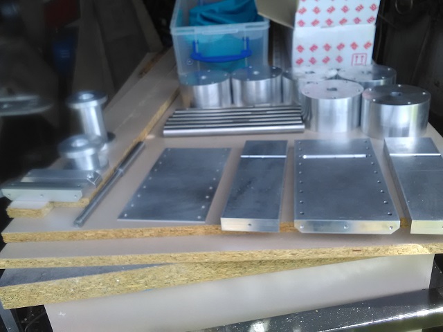

Ce midi je suis aller au point relais chercher mes pièces :
Le premier bloc moteur complet (sauf la visserie :D ), il y a juste une pièce à modifier puisque la position du passage de la chaine n'était pas déterminer.
(Edit : au premier plan avec l'axe du roller, la poulie en bout de bras et le premier roller)
Je laisse les pièces reposer jusqu'à lundi ou mardi et le transporteur a perdu des points.

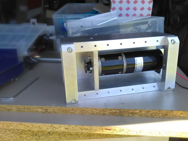

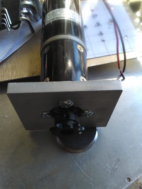

Je n'ai pas beaucoup avancé aujourd'hui, mais j'ai tout de même réalisé quelques pièces que j'ai ensuite mis en place pour construire un ensemble bras + barbotin :
J'ai ensuite vu le placement des moteurs qui devrait se faire selon ma toute première idée (datant du début de la conception il y a quelques années) seuls les moteurs sont différents :
Le moteur du haut rentrera entièrement ou presque (selon la présence ou non d'un codeur) dans le bloc moteur.
Pour le moteur du bas (sur la photo) il sera fixé au châssis qui va être percé pour le recevoir et la plaque déjà fixée à l'intérieur du châssis sera retirée. Le pignon actuel du moteur devrait être sortie un peu de l'axe pour être aligné avec le pignon du bras, toutefois je vais devoir commander de nouveaux pignon pour les nouveaux moteurs à voir si je ne trouve pas mieux.
Les blocs moteur ne devraient pas être très différents de ceux-là, juste un peu plus longs.
Le flightcase va finir par être juste pour le rentrer dedans :D

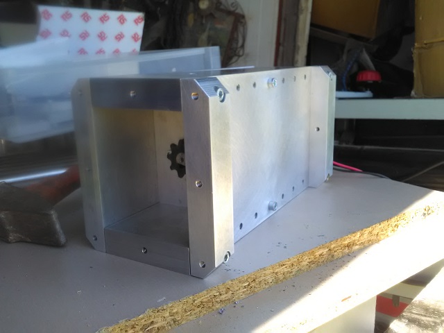

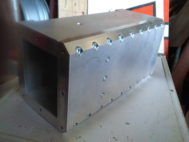

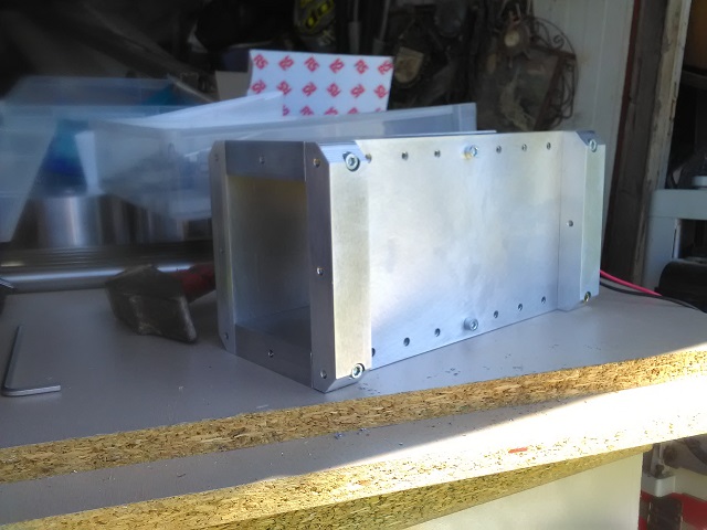

Le nouveau bloc moteur :
La plaque alu va être percée pour le passage de la chaine.
La poulie pour le bras et le premier roller:
En place :
Je vais revoir le plan où j'avais noté les entretoises pour voir si je n'ai pas fait d'erreur mais je crois que l'espace restant est prévu pour un second palier sur le bras, au cas où le bras actuel ne soit trop fragile.
L'axe du roller n'est pas en place, il y a une erreur, je ne sais pas encore ce que je vais faire. Je vais d’abord vérifier si j'ai fait l'erreur sur mon plan, ce qui ne m'étonnerait pas.
#1072 levend

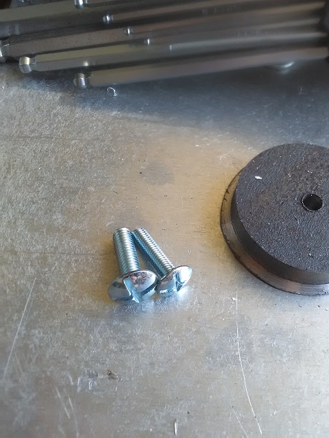

Cet après-midi je suis allé faire quelques courses :

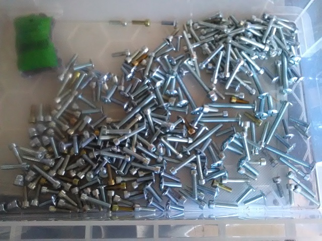

J'ai remplacé les vis FHC que j'avais prévu par d'autre vis, l'avantage c'est que je ne vais pas tout redémonter pour faire les chanfreins :
ça va me servir à fixer les moteurs, les têtes de vis étant moins hautes que les vis CHC, la chaine passera sans toucher les vis.
(j'ai fait la même chose pour l'UGV)
Ce n'est pas joli avec tous les vis ?
J'avoue que j'ai triché un peu pour la photo, j'ai complètement oublié de percer et tarauder les supports de moteur donc pour la photo j'ai mis des vis plus courtes (les trois vis dans la ligne verticale et une sur le dessus).
Edit : j'espère commander rapidement les trois autres blocs moteur pour les avoir avant la fin juin (les délais sont serrés :D ).
