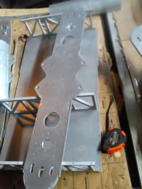

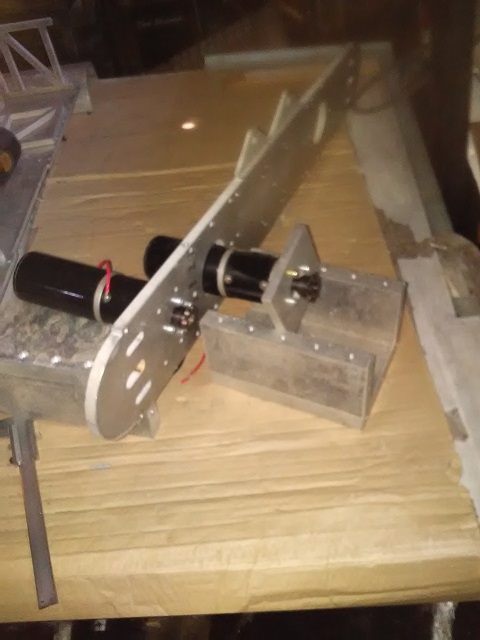

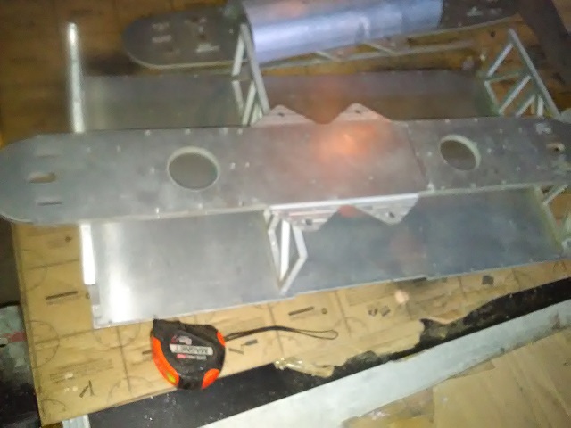

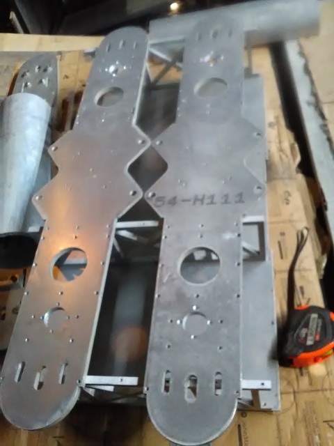

Et voilà, j'ai mis le châssis en pièces détachées :
Mais il le fallait pour faire ça :
Une idée de la positions des moteurs les uns par rapport aux autres :
Il faut que je commande de la vis FHC pour pas que la chaine accroche dans les têtes de vis. Cela aurait été mieux si j'avais eu le nouveau bloc moteur qui devait m'être livré aujourd'hui :( .
Une fois tous les bloc moteurs reçus il faudra que je commande des moteurs IG52 44RPM, je ne sais pas encore si je prends avec ou sans codeur, de même si je commande des moteurs avec codeurs pour la propulsion.
