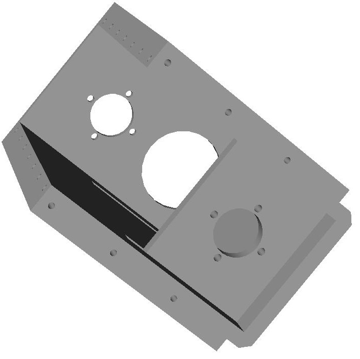

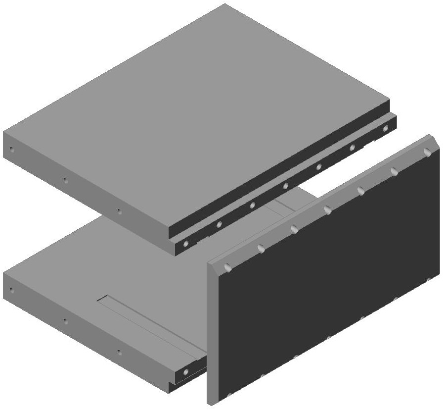

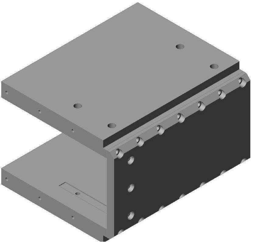

Voilà les nouveaux blocs moteur, j'ai réussi à faire en sorte de garder les support de moteur déjà fait mais cela m'a contraint à faire des formes demandant un peu plus d'usinage et des chanfreins.
Je fais les plans en 2D et j'envoie pour un devis qui devrait alléger sérieusement mon compte en banque sachant qu'il y a 4 blocs moteur soit 12 pièces à usiner et je n'ai pas fermé le côté des barbotins mais j'ai prévu une plaque de 2mm d'épaisseur que j'ai oublié sur cette vue
#1004 Forthman
  • 1 499 messages
Posté 17 février 2020 - 08:10
pas de lamages pour les têtes de vis sur la plaque verticale ?
#1005 levend
  • 5 743 messages
Posté 17 février 2020 - 08:26
Si c'est même obligatoire mais j'avais la flemme de les dessiner et ça à la rigueur je suis équipé pour les faire et je n'ai pas encore choisi les vis, peut-être que les CHC ne passeront pas à certains endroits.
Je vais dessiner les pièces en 2D pour pouvoir positionner les roues de chaque côté et voir si toutes les vis se gène pas.
Edit : je viens de voir qu'il manque des trous, dans les rainures intérieures, pour le passage des vis qui vont tenir le support de moteur, rien de méchant, je peux les faire mais c'est mieux si c'est réalisé en même temps que la pièce.
Il y a deux rainures à l'intérieure des pièces horizontales pour simplifier les choses : 8 pièces identiques à faire sinon c'était 4 d'une façon et 4 d'une autre, il y a des risque d'erreurs donc je fais au plus simple.

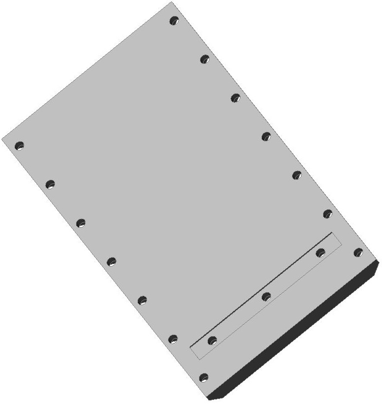

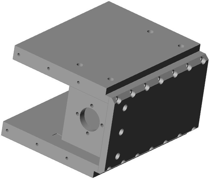

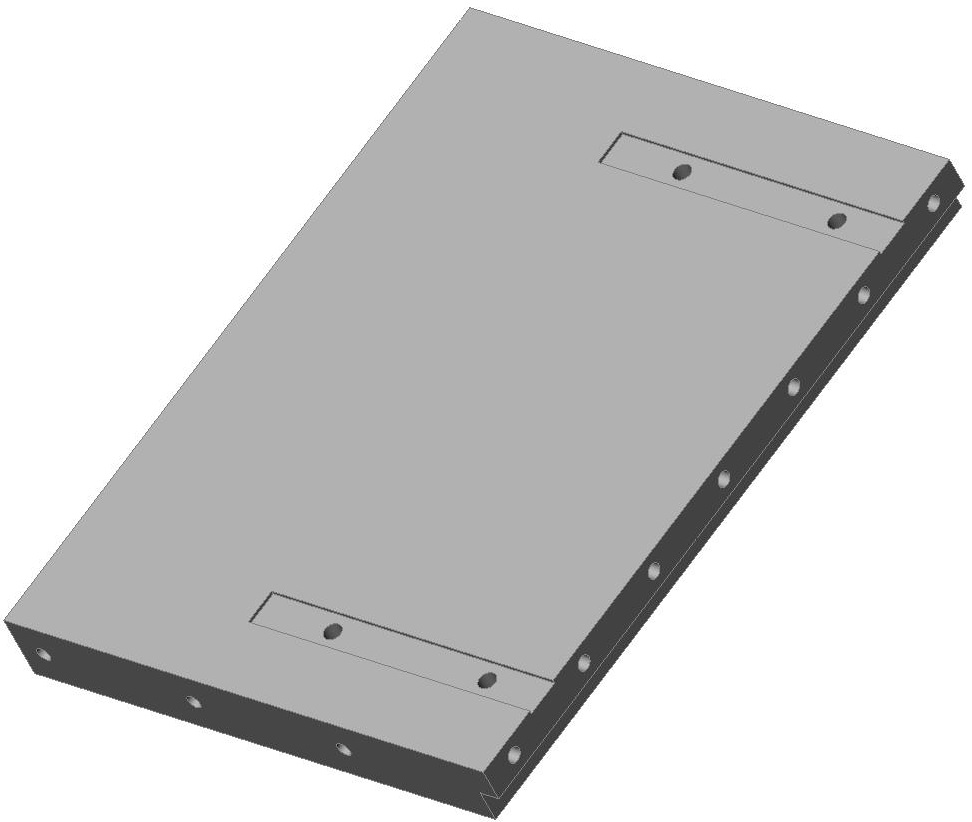

Quelques corrections :
Mis à part le support du moteur des bras que je ne sais pas encore où placer (il faut que je vois les caractéristiques du moteur) tout le reste devrait être bon.
Edit :
J'ai peut-être aussi mis trop de trous pour fixer la plaque verticale aux autres, la moitié devrait suffire.
#1007 Forthman
  • 1 499 messages
Posté 17 février 2020 - 10:03
Le nombre de vis ne me choque pas du tout, au contraire j'aime bien le look que ça donne.
Par contre à ta place je ne m'embêterais pas à faire les petites rainures pour maintenir les platines carrées,
c'est chiant à faire (surtout que les plaques d'alu laminé n'ont pas des tolérances extraordinaires)
à la limite prévois des goupilles de centrage, mais même sans rien ça sera très bien.
Et vérifie que la vis au centre de la plaque verticale  (en face la plaque carrée) ne tombe pas dans la vis du moteur,
c'est toujours un peu galère d'avoir une vis plus courte que les autres.
#1008 levend
  • 5 743 messages
Posté 17 février 2020 - 10:16
J'aime bien aussi le look, mais je vais réduire la longueur de cette plaque de 6mm, suite à l'ajout du support moteur MFA (bras de chenillette) en 6mm d'épaisseur
Les support de moteur IG52 ont été fait pour être logé dans des rainures de 1mm de profondeur tout le tour, et je voudrais éviter de les jeter aussi pour en faire refaire donc je suis désolé mais je vais garder ces rainures.
Tu as raison, la vis centrale se trouve dans le même axe que celle du moteur, mais comme j'ai de la longueur ça passera peut-être, je verrai ça demain.
#1009 Forthman
  • 1 499 messages
Posté 17 février 2020 - 10:38
Je pensais que les platines moteurs seraient à usiner également (c'est pour ça que je parlais de l'imprécision des plaques d'alu) donc si c'est prévu pour, alors ça change tout ;)

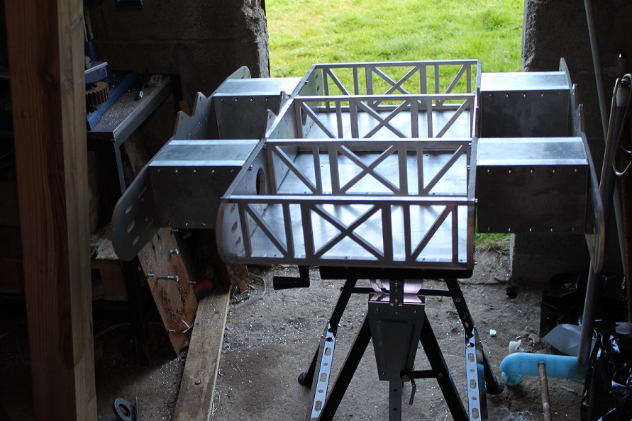

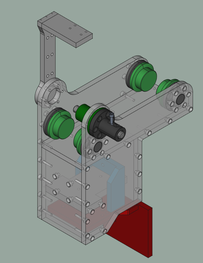

Je ne sais pas si je vais dessiner les pièces cette semaine, j'avais oublié les renforts intérieurs et bien sûr ils se trouvent au milieu quasiment au milieu du moteur tel que j'ai conçu les nouveaux bloc.
Il faut que je regarde sur le robot construit comment je peux corriger ça.
Il faudrait que ces pièces soit réalisées rapidement mais si je continue à faire des erreurs...

Je pensais utiliser des motoréducteurs d'un modèle différent de mes moteurs de propulsion pour réaliser l'articulation des bras des chenillettes mais je n'ai pas trouvé ce que je voulais : des motoréducteurs avec frein pour le maintenir en position. Je pense donc que je vais tout de même prendre des IG52 mais certainement avec un rapport de réduction plus important (10 rpm devraient être suffisant) ce qui aidera un peu à bloquer l'articulation en cas de rencontre avec un obstacle mais je ne me fait pas trop d'illusion.
Heureusement que je n'ai pas fait usiner mes blocs moteurs, je me suis rendu compte que je vais devoir tenir compte de l'épaisseur d'écrous plus important que je croyais, dommage que je mis aucune vis et écrous dans conception en 2D et 3D, je me serais rendu compte de mon erreur plus tôt.
