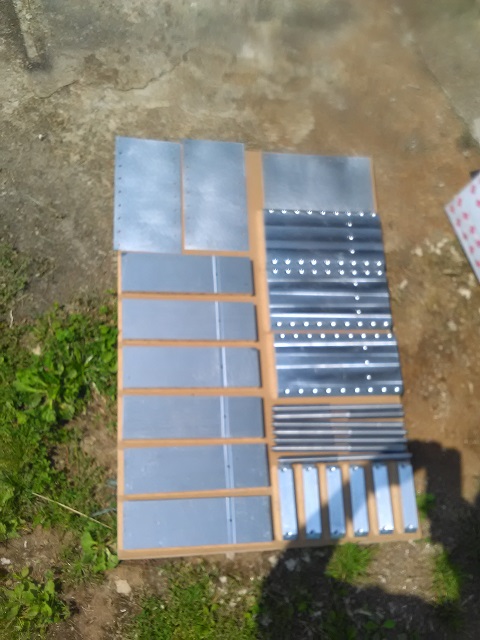

Je vais être sympa ,

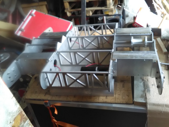

le contenu du colis reçu aujourd'hui :
Une idée de ce que sera le robot :
J'ai quelques perçage/taraudage à faire, des vis à acheter et des pièces à recevoir avant de finir le châssis.
Si la boite qui usine mes roller a terminé avant la fin de la semaine ce sera bien.
J'ai perdu une des pièces en PEHD pour les barbotins mais sinon j'assemble les barbotins bientôt.

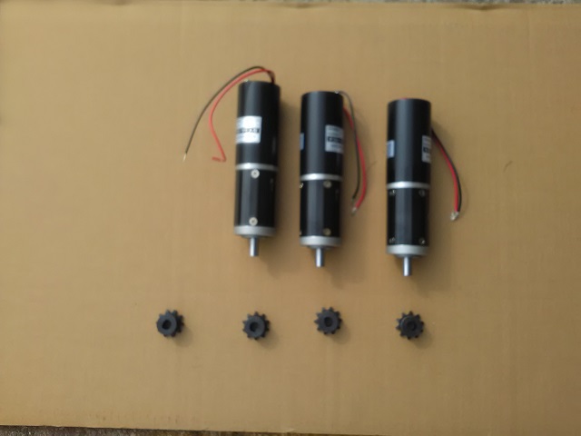

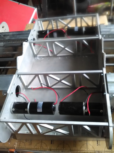

Oh! Miracle, il est arrivé :
#1110 levend
  • 5 743 messages
Posté 26 juin 2020 - 08:12
Les moteurs pour les bras des chenillettes sont en place :

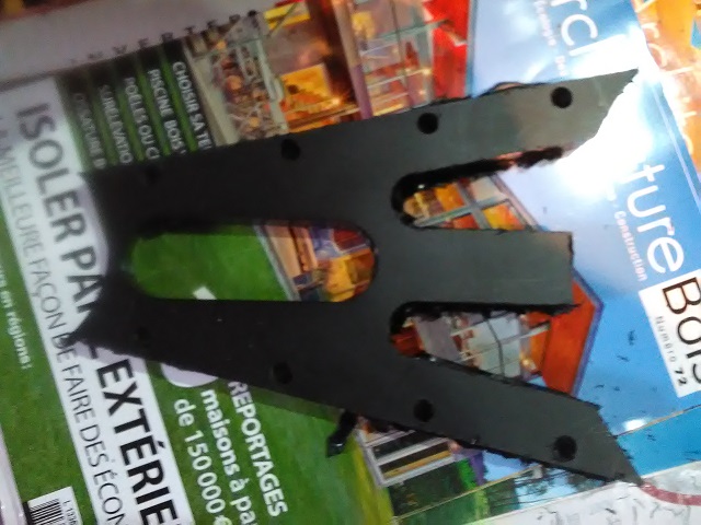

J'ai fait un essais  avec ma CNC sur du contreplaqué de 5mm en utilisant le fichier g-code prévu pour la plaque de 15mm :

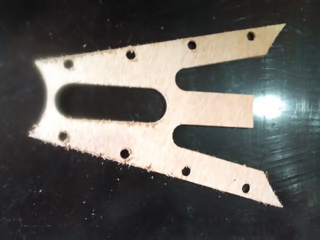

Essai réussi donc je suis passé à la phase 2 :
Il y a quelques bavure à retirer mais ce n'est rien, en dehors de ce petit soucis le résultat est satisfaisant.
Le problème des bavure est surement du au fait que mon mandrin s'est défait au cours de l'usinage et j'ai probablement mal réglé la hauteur de ce dernier avant de reprendre l'usinage (normalement je descend 0,1mm en dessous de la plaque mais là ce ne fut pas le cas). Maintenant il est bien serré.

Les bavures sur ce genre de plastique c'est obliger
#1112 Forthman
  • 1 499 messages
Posté 27 juin 2020 - 09:28
+1 avec Melmet, avec ce type de CNC (faible puissance et haute vitesse de rotation) c'est mission impossible.
Quand je veux usiner du plastique sans bavure, je dois tourner lentement et utiliser des fraises alu qui taillent comme des rasoirs.
(une fraise ø10  coûte autour des 180€)

Oui mais là les bavures sont du au fait qu'il n'ait pas usiner sur tout l'épaisseur, il restait quelques dixième de millimètres que j'ai du casser pour sortir la pièce.

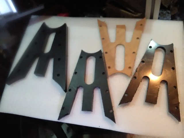

Aujourd'hui je ne suis pas resté à ne rien faire (quoique c'est la machine qui bossait) :
(il y a beaucoup moins de bavures :D )
Le travail de deux après-midi, j'ai fait les deux pièces en 15mm pour un bras et une pièce en 20mm, je n'ai pas eu le temps d'en faire plus et je ne pensais pas pouvoir en faire deux dans la plaque qui me restait.
J'ai peut-être un tout petit décalage sur la pièce de 20mm mais je ne m'inquiète pas : quand l'usinage du contour de la pièce a démarré la fraise a un peu usiné la bride qui était sur son passage mais de toute façon les pièces sont plus belles que la dernière fois que j'avais essayé : le problème n'était donc pas la machine mais le fichier g-code. Même si je ne sais pas ce qui s'est passé pour que le fichier soit mauvais, le fait qu'en refaisant le fichier entièrement ça fonctionne me convient.

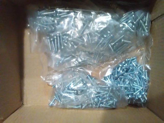

Mon petit colis reçu aujourd'hui :
La visserie pour les chenilles, il y aurait du il y avoir 500 vis (250 de chaque dimension) en 13 et 16mm mais il y en avait que 210 dans une des dimensions. Je verrai quelle longueur est la plus adaptée.
