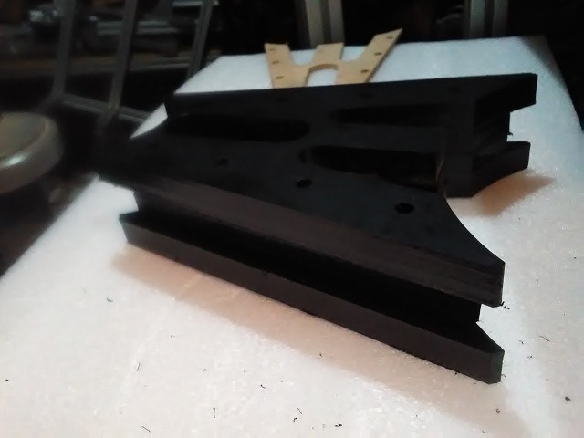

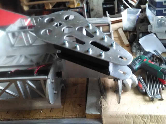

L'usinage avance moins vite que prévu, j'en ai usiné qu'un seul cet après-midi, j'avais plus important à faire et ça m'a pris plus de temps que prévu, mais j'ai enfin un second bras qui est prêt :
Plus que 2 bras ou 8 pièces à usiner ...

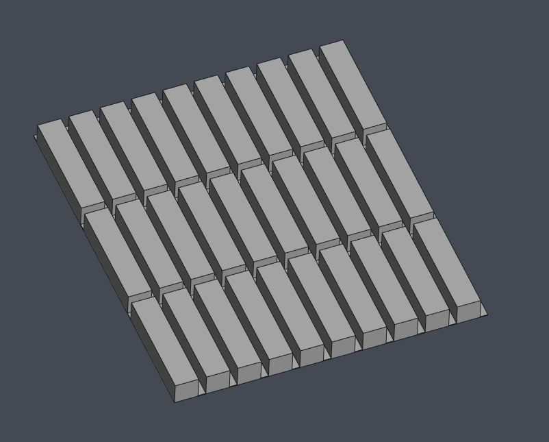

Sinon, plus long mais qui se ferait presque tout seul : avec ta cnc

Peut-être mais en n'allant pas jusqu'au fond pour éviter que les pièces ne volent, quelques dixièmes de millimètres ça se coupe très bien au cutter (cette étape n'est pas possible pour le moment mis peut-être la semaine prochaine).
Je vais regarder combien il m'en faut exactement et ce qu'il me reste comme fraises parce que si je dois perdre 6mm à chaque rainures, ça va faire beaucoup de pertes pour des pièces aussi simples, il ne me reste qu'une demi plaque de 495x495 (soit (495x 245mm environs).
Merci pour l'idée.

Pour relativiser une scie circulaire c'est 3mm donc c'est juste une coupe de plus ;) en plus si tu as des perçages à faire sur tes pièces, tu peux les faire avant
(bon là c'est sûr qu'il faut que la machine ne perde pas ses axes sinon ça fait un paquet de pièces HS)

C'est aussi ce que je me suis dit pour les perçages, question de pas, je crois que c'est bon sur ma machine, il ne faudra peut-être pas aller trop vite.
L'inconvénient c'est que je vais devoir utiliser deux fraises : une de 1,5mm pour les perçage et une de 3mm pour la découpe.
Pourquoi tu n'utilises pas la fonction "Gestion des attaches" dans cambam ?

J'ai trouvé du PVC de 15x15 mais soit je prends le risque de les couper soit ça me revient cher : il me faut une soixantaine de pièce de 73mm de long et une quarantaine de 28mm de long. Je vais dessiner sur Autocad pour voir combien de pièces je peut faire réellement dans une plaque (d'après mes calcul j'ai largement de quoi faire ce dont j'ai besoin et des pièces en rab) et puis je vais préparer le fichier g-code pour le weekend.
En plus je crois que cette méthode sera plus rapide que de repasser les chute de plaques et surtout moins dangereuse, au passage j'avais prévu un caisson pour ma CNC parce que j'en ai marre de nettoyer mon atelier après chaque usinage de PEHD, en même temps ça sera plus sûr si une fraise casse pour ne pas se la prendre dans la figure. Tout mon budget est passé dans les pièces du robot pour le finir dans les délais que je me suis imposé donc le caisson va attendre un peu.

Pour les attaches tu met en automatique, tu renseignes les champs et generation du Gcode, tu peux ensuite les bouger manuellement.
