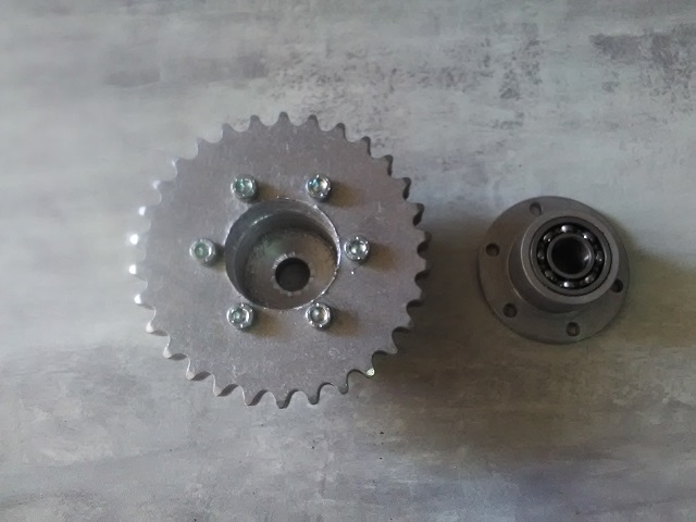

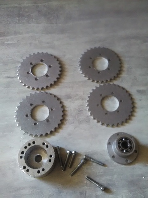

Cet après-midi j'ai repris l'assemblage des barbotins : j'ai repercè mes pignons avec un foret de 35mm sur le tour :
Heureusement que je n'avais pas jeté mes vieilles pièces en alu, elle m'a servi pour l'usinage des pignons sur le tour.
Cela me fait pensé que j'ai retrouvé le moyeu de barbotin en PEHD de 30mm que j'avais perdu, je l'avais mis dans la boite des palier de Andymark pour pas le perdre. A chaque fois que je range quelque chose pour ne pas le perdre je n'arrive jamais à le retrouver :D .
Demain il faudrait que j'assemble les barbotins définitivement, à l'exception de la visseries qui me manque, ça me permettra de voir comment faire pour les entretoise, la solution que j'avais trouvé la semaine dernière ne convient pas parce que je dois respecter un espace de 10mm entre le barbotin et le bras sinon le passage des chenillettes du bras ne sera pas en face celui du barbotin.

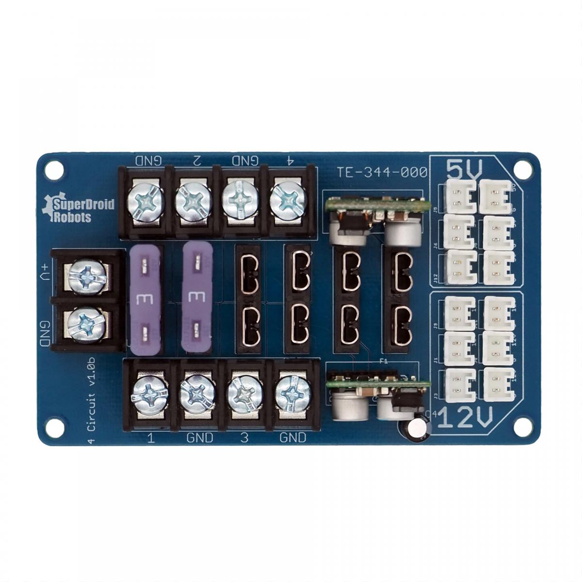

Posté 19 août 2020 - 11:41
https://www.superdro...tor-board/2732/
Est-ce que quelqu'un sais où je pourrais trouver des connecteur pour aller sur la partie 12V ou 5V de cette carte ?
#1171 Microrupteurman
  • 2 210 messages
Posté 19 août 2020 - 11:50
Peut être du jst-xh
Tu fait ce que tu veux mais 43$ la dessus, c'est du vol....
#1172 Microrupteurman
  • 2 210 messages
Posté 20 août 2020 - 12:58
" The 5V, and 12V regulators each have 6 outputs that fit a JST-PA 2mm header."
#1173 Oracid
Posté 20 août 2020 - 06:50
Peut-être ici, https://www.amazon.f...ics&sr=1-3&th=1
Mais il ne faut pas se tromper dans la sélection.
#1174 levend
  • 5 743 messages
Posté 20 août 2020 - 10:50
Microrupteurman, j'ai vu mais je n'arrive pas à trouver les connecteurs adaptés.
Oracid, c'est presque ça, mais il faut des connecteurs 2 pins.
hier je n'ai trouvé que du 2,54mm
Il existe tellement de sorte de connecteurs que parfois c'est plus simple de couper les fils et les souder directement sur le circuit mais l les connecteurs sont déjà sur le circuit, vais-je devoir les dessouder ?

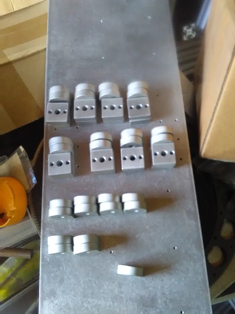

Ah, ça m'énerve :diablo: j'avais tout bien mesuré mais au final ce n'est pas bon le pignon du barbotin n'est pas aligné avec le pignon du moteur, je ne sais pas si c'est parce que j'ai modifié les entretoise je vais essayer de prendre le temps de regarder ça demain.
Ma nouvelle plaque de PEHD de 15mm est en cours de livraison, il m'en envoie une autre et un bon de retour pour la plaque de 10mm.
Ce matin j'ai voulu usiner le gabarit pour la pose des tenons sur les chenilles et chenillettes mais le MDF mesurait 19mm d'épaisseur alors que le fichier était prévu pour du 10mm et donc la seule fraise que j'avais au diamètre du fichier n'était pas assez longue pour faire le gabarit, sans parler de la première passe d'environs 10mm de profondeur. Je vais refaire le fichier pour utiliser une fraise de 3mm (qui est plus longue que la fraise de 4 que j'utilisais dans le fichier) et faire des passe correctes pour la bonne épaisseur de MDF.
J'espère faire le reste des tenons à la fin de la semaine prochaine, je devrais recevoir la plaque dans la semaine, il est trop tard pour la recevoir avant le weekend, elle a été expédiée aujourd'hui (d'Allemagne).

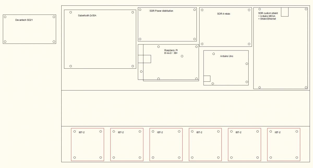

Hier j'ai commencé à dessiner la plaque (de MDF pour les essais) qui va supporter l'électronique du robot mais je n'avais pas l'emplacement des moteurs des articulation des bras donc je dois revoir ça (j'ai pris des mesures aujourd'hui). J'aurais aimé placer toute l'électronique à l'avant pour placer le switch à l'arrière mais avec la place prise par les moteurs ça ne tient pas et je ne suis pas sûr que ça tienne mieux en divisant en deux l'électronique (partie puissance à l'avant et partie commande à l'arrière.
L’électronique à mettre en place dans le robot est :
 - pour la partie puissance :
  • 1 carte sabertooth 2x50A
  • 5 carte IBT-2 (4 pour les bras et une pour la nacelle), j'avais prévu un emplacement pour une 6ème au cas où.
  • 1 carte Devantech SD21 pour piloter les servos du Pan & TILT du pilote mais je vais peut-être pouvoir les brancher sur le shield SDR Custom, je crois que j'ai un branchement pour une alim pour les servo (au passage ce shield manque cruellement de docs)
- pour la partie commande
  • Un shield SDR Custom (gros shield qui occupe une surface égale à environs 2 MEGA) qui supportera la MEGA et un shield Ethernet
  • Un Raspberry Pi (B rev 2 ou 3B+, mon choix n'est pas encore fait)
  • Une Arduino UNO (pas sûr mais je l'avais rajouté au cas où je manquerais d'entrée pour les capteurs)
  • Un switch (le modèle que j'ai acheté ne me convient pas, j'envisage de commander l'autre modèle qui me conviendrais mieux)
  • Une carte de distribution d'alimentation 24V / 12v / 5V.
Il faut vraiment que je termine dans les délais que j'ai indiqué sinon je pourrais bien tout laissé tomber (encore une fois, mais peut-être que ce sera définitif).

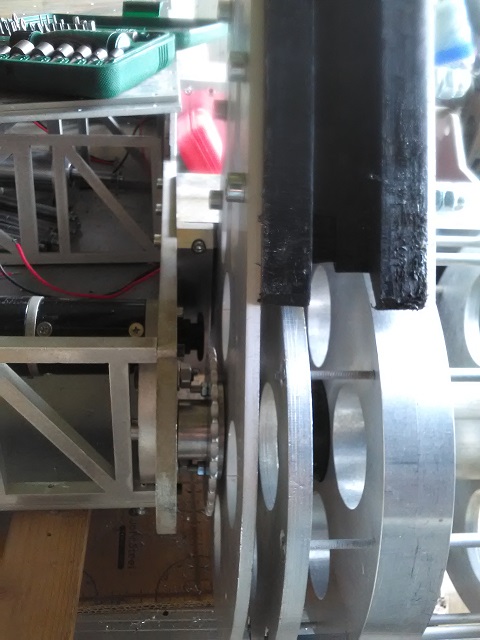

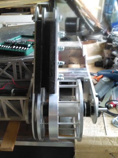

Alors j'ai assemblé le bras (pas encore coupé et percé l'axe) :
Il n'est pas complet mais j'ai vu ce qu'il me fallait comme vis, ils sont dans mon panier, j'attends un peu avant de passer commande.
Le pignon du bras et celui de son moteur sont alignés, j'ai oublié de vérifier celui du barbotin et du moteur :( mais là on peut voir que mon palier touche au châssis alors je pensais utiliser du PEHD de 0,5mm d'épaisseur ça n'aurais pas changer grand chose pour l'alignement du pignon mais j'ai un problème d'alignement entre le barbotin et le roller, un point que j'ai peut-être négligé pour le calage des bras et barbotins. J'ai peut-être un peu de souplesse pour la position des pignons sur les moteurs et en mettant une entretoise de 5mm entre le palier et le châssis, en remplaçant celle de 10mm de l'autre extrémité par une entretoise de 5mm je devrais pouvoir corriger le problème d'alignement du barbotin et du roller, je vais essayer de voir ça demain.

Je pense avoir dessiné les emplacement de toute l'électronique qui va être logée dans le compartiment avant, j'espère pouvoir loger le switch dans le compartiment arrière malgré les moteurs. Je dois reprendre des mesures demain, j'ai pas eu le temps aujourd'hui, parce que je me demande si je n'ai pas pris 10mm de trop en largeur.
Le shield SDR custom est énorme et c'est lui qui me pose le plus de problème pour tenir la dedans.
Je n'ai pas enlevé la carte Devantech SD21 du plan mais elle est à l'extérieur, comme si je l'avais retiré.

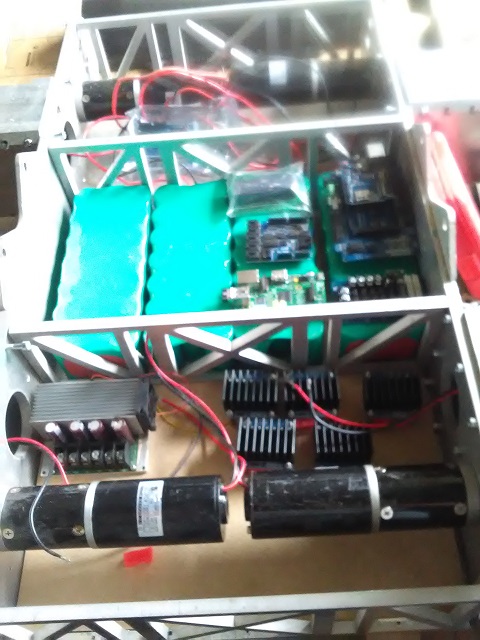

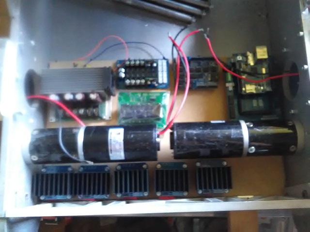

#1178 levend
  • 5 743 messages
Posté 22 août 2020 - 04:35
La théorie c'est bien mais en pratique c'est autre chose :
Tous les éléments placé approximativement comme sur le plan.
Peut-être une meilleure vue ici mais c'était sans le RPi
Sinon en plaçan une partie dans le compartiment batteries :
Je n'avais plus de plaque de MDF aux dimensions mais les cartes seront fixé sur une plaque en alu (dans sa version définitive) et non directement sur les batteries.
Comment maintenir les batteries en place ? dois-je laisser de la place au dessus ou poser la plaque sur les batteries pour qu'elle ne bougent ?
Edit : l'électronique est placée d'un côté du compartiment batteries pour laisser l'autre côté libre pour d'éventuels ajouts futurs. Les barrettes de connexions ne sont pas en place.
Edit 2 : j'ai changé la position des cartes de commande parce que je les trouvais trop près des moteurs.
#1179 Microrupteurman
  • 2 210 messages
Posté 22 août 2020 - 04:49
Pour "fixée" les batteries, je dirais intercalaire en mousse plastique blanche (du type qui entoure nos colis chinois) et bloc de mousse plastique noir dessus dessous (comme les emballages d'imprimante 3D)
#1180 levend
