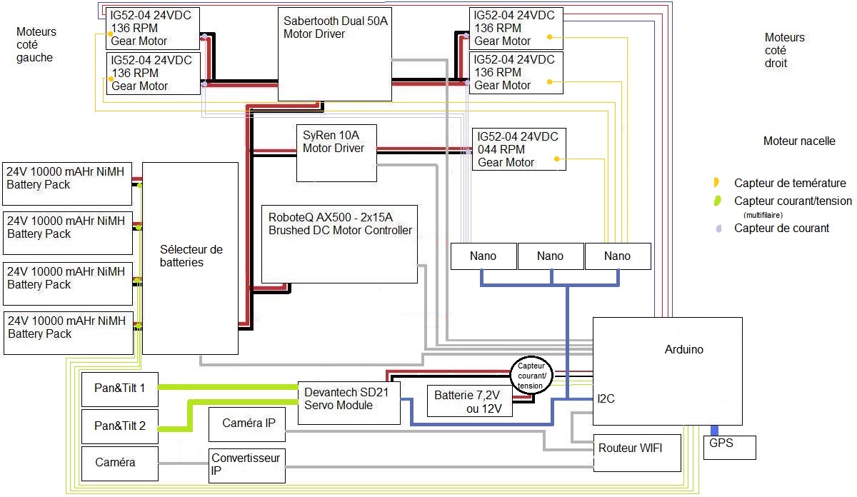

#1186 Mike118
  • 10 507 messages
Posté 23 août 2020 - 09:24
Fait comme tu veux mais dans le dernier message que tu as écris il n'y a rien qui ne justifie le fait d'utiliser deux batteries différentes ... Pour moi tu va te compliquer la vie pour rien ...
Plusieurs batteries = plusieurs risques de panne de batterie  + plusieurs port de charge + ne pas oublier de recharger toutes les batteries ...
Alors que tu pourrais en mettre juste une.
#1187 levend
  • 5 743 messages
Posté 26 août 2020 - 10:29
Une idée de ce que je voulais faire, les choses ont un peu évolué depuis ce schéma mais l'idée est là.
Il n'y aura qu'une seule prise pour la charge de l'ensemble des batteries donc elles seront toutes chargées en même temps, en principe j'aurai cette prise demain.
Demain je vais chercher mon colis avec le câble nécessaire au câblage du robot, les prises pour le port de charge ( 1 prise male et une femelle).
J'ai reçu les vis qui me manquaient et le PEHD pour finir les tenons.
Je devrais être dans les délais.

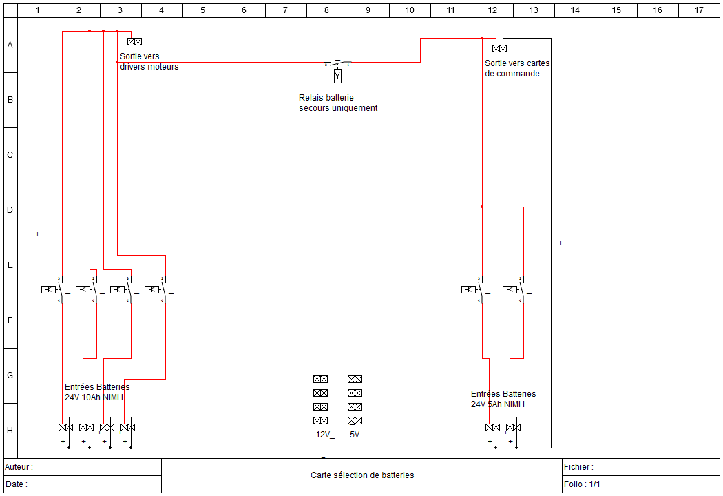

  • 5 743 messages
Posté 31 août 2020 - 07:44
Une idée de ce que sera ma carte de sélection de batteries :
Au début je trouvais logique de mettre des batteries séparées pour la partie commande et la partie puissance mais plus j'avance plus je me dis que mike118 avait raison.
Tel que j'ai conçu ma carte ce sera possible d'utiliser des batteries séparées pour la partie commande (Arduino/RPi) et la partie puissance (moteurs) ou bien la même batterie pour les deux.
Le "relais batterie secours uniquement" c'est lui qui permet d'utiliser la même batterie pour l'ensemble ou non même si au départ je le prévoyais juste pour utiliser une batterie "moteur" pour la partie commande au cas où les autres seraient à plat, d'où le nom du relais.
Depuis le début je dis que je ne veux pas utiliser les 4 batteries en même temps pour en garder une pour ressortir du site d'exploration mais rien ne m'empêche d'en utiliser 2 ou 3 en même temps.
Je n'ai pas représenté la commande des relais qui se fera à travers un ULN2003, le seul inconvénient que je vois pour le moment c'est que je n'ai que 4 relais 30A et donc si je veux utiliser les batteries 5Ah pour les moteurs il faut que j'utilise aussi un relais 30A pour le "relais batterie secours" au lieu du 10A prévu où alors j'utilise un relais 30A commandé en 12V, j'en ai mais cela signifie que je dois ajouter un autre ULN2003.
Précisions :
 - pour la partie commande j'utilise des relais 10A, amplement suffisant
 - pour la partie puissance j'utilise des relais 30A,
Je pense installer la carte "SDR Power Distribution" dessus ce circuit pour résoudre mon problème de connecteurs proprement, si j'arrive à remplacer les connecteurs actuels par ce que je veux.
#1198 Microrupteurman
  • 2 210 messages
Posté 31 août 2020 - 08:24
Avec 2x 24v 5A Pour l’électronique, je ne pense pas qu'il y ai besoins de batterie de secours. La tu dois avoir quelques chose comme mini 36h d'autonomie.
Par contre si toute les batteries sont controlé par relais, comment tu active le robot ??
#1199 levend
  • 5 743 messages
Posté 31 août 2020 - 08:49
Les batteries 24V 5A pourront aussi servir de secours pour les moteurs, ça doit fonctionner dans les deux sens.
Je me suis poser la même question donc il y aura bien un interrupteur quelque part mais je vais aussi utiliser un relais en mode "NC" (circuit fermé par défaut), au début j'avais prévu un bouton poussoir pour activer un relais au départ et ensuite ce serait géré par l'Arduino mais si pour une raison ou pour une autre l'arduino n'est plus alimenter à un moment je ne pouvais plus le remettre en marche parce que je ne peux pas appuyer sur le bouton poussoir au milieu d'une exploration donc je change de contact sur la sortie d'un relais.
Remarque : le chois des relais pour la partie puissance m'évite l'utilisation d'un gros interrupteur, ça me fait penser qu'il faut que je rajoute un AU pour couper l'alimentation des relais.
Cela me fait quelques correction à apporter à mon schéma.
#1200 Sandro
Sandro
  • 1 352 messages
Posté 31 août 2020 - 09:49
Bonsoir,
Pour ta question de séparer ou pas la batterie des moteurs de celle de l'électronique : c'est pas forcément une mauvaise idée, au contraire, surtout sur de gros robots.
Le problème, avec une seule batterie, c'est que quand tu démarre ou  que tu tournes, tes moteurs génèrent un gros pic de courant.
Si ta batterie a une résistance interne qui n'est pas super faible, alors ce pic de tension vas provoquer une chute de tension en sortie de batterie : si la chute de tension est trop importante, ton électronique risque de mal fonctionner (même un convertisseur de tension à tendance à reporter, de manière transitoire, une partie de la chute de tension de son entrée à sa sortie.
Cas vécu au boulot : 4 gros moteurs 24V 250W, branchés sur une batterie lithium-ion 100AH.
Lorsqu'on essaye de tourner sur place, on a de court pics de courant à 80A par moteur, du coup la tension de la batterie est descendue de 22V à 15V : par conséquent, la tension de sortie du convertisseur 24V->12V chutait, et l'ordinateur embarqué s'éteignait. On a fini par mettre une batterie séparée, pour l'ordinateur, ce qui a résolu le problème
