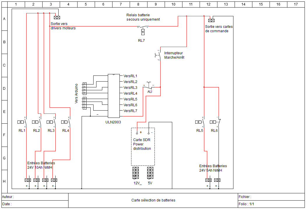

Voici le schéma avec quelques modification :
Certains éléments ne seront pas sur la carte mais à l'extérieur, seuls des borniers seront sur la carte pour connecter ces élément, je pense notamment à l'interrupteur et l'Arrêt d'Urgence.
Pour pouvoir activer le robot, j'utilise le contact NF d'un relais pour une batterie, tous les autres seront sur le contact NO (il n'y a que la partie commande qui a des relais avec des contacts NO et NF, les autres relais sont uniquement avec des contact NO).
Et toute les cartes électronique (Arduino / RPI) seront branchées sur la carte SDR Power Distribution puisqu'elle dispose déjà de sortie régulées 12V et 5V, le bornier en haut à droite est là juste au cas où par la suite je voudrais ajouter autre chose.

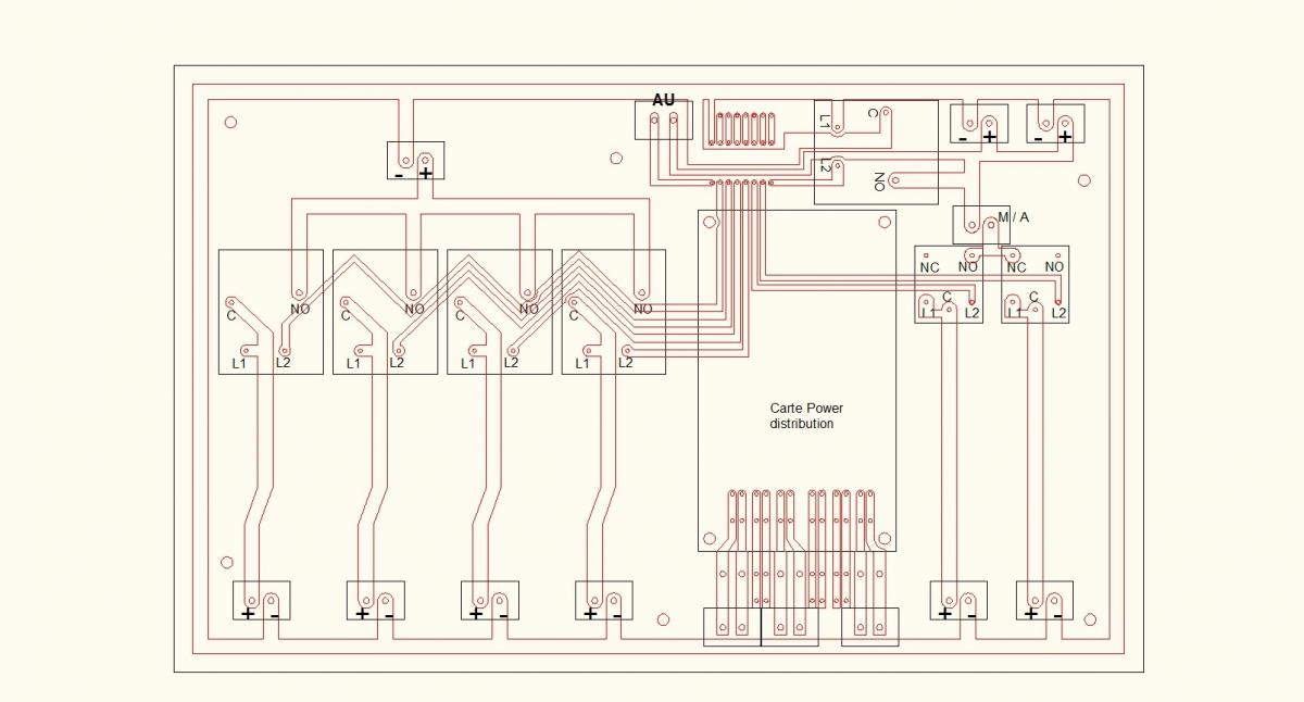

J'ai dessiné le circuit imprimé pour ma carte d'alimentation/sélection de batteries :
(vu de dessus - par transparence )
La carte Power distribution est alimenter par deux fils reliés au bornier an haut à gauche, je prévoyais d'insérer l'interrupteur entre ce bornier et la carte mais je vais peut-être ajouter un bornier pour cet interrupteur, le scond bornier visible sur la carte en haut à gauche est pour une extension (il faut être prévoyant :D).
Les sorties 12V et 5V de la carte Power distribution vont être relié à ma carte pour laquelle je voulais mettre quelques borniers sur les sorties mais finalement j'en mais que deux sur le 12V (même s'il y a des trous pour quatre) et un pour le 5V (malgré des trous pour deux bornier). Les bornier sont trop gros pour ce que j'avais prévu mais en fonction de choix que je pourrais faire, les emplacement prévu pour des bornier qui restent libres pourraient être utilisés pour des borniers puisque les connecteurs introuvables de la carte Power D... vont être remplacés par des connecteur du genre que l'on a sur les arduino donc je ne manquerai pas de sorties.
J'ai un peu modifié les connections de l'ULN2003 pour que le circuit soit possible en simple face, si j'avais gardé la sortie 1 pour le relais 1, la sortie 2 pour le relais 2 ... les pistes auraient du se croiser.
J'ai mis un bornier pour l'AU.
La seule question que j'ai : est-ce que je dois utiliser des diodes avec l'ULN2003 et ces relais 30A et ces relais 10A?
Edit : il me reste aussi à vérifier les dimension par rapport au plaques époxy disponibles.

L'uln2003 contient déjà des diodes pour piloter des charges inductives sans craindre le retour.
Donc normalement tu devrais être bon sans diode supplémentaire.

Un truc me chiffonne... le ULN2003 est en sortie inverse, donc la piste qui fait tout le tour doit être un Vcc, mais la broche 8(GND)  est reliée à cette piste Vcc :huh:

La piste qui fait le tour est bien relier au - des batteries donc c'est bien un GND, c'est vrai que je n'ai pas indiqué le + et le - sur les bornier des batteries.

Mais alors les bornes L1 de tes relais devraient être reliées au Vcc et pas à GND

Moi j'avais pas regardé le schémas en détail mais en effet Forthman à l'oeil !
Le uln2003 est un réseau de transistor npn => Il ne fait que mettre ou pas un masse.
Pour l'utiliser tu dois mettre un côté de ta bobine à VCC et l'autre sur les broches de l'uln2003.
Bref tu dois déconnecter le tour du - de ta batterie et le connecter au + ( que tu as relié au "Commun " de ton uln2003)
#1212 levend
  • 5 743 messages
Posté 07 septembre 2020 - 10:18
Effectivement j'avais mal compris le fonctionnement de l'ULN2003, heureusement que j'ai posté mon dessin ici avant de le graver. Merci.

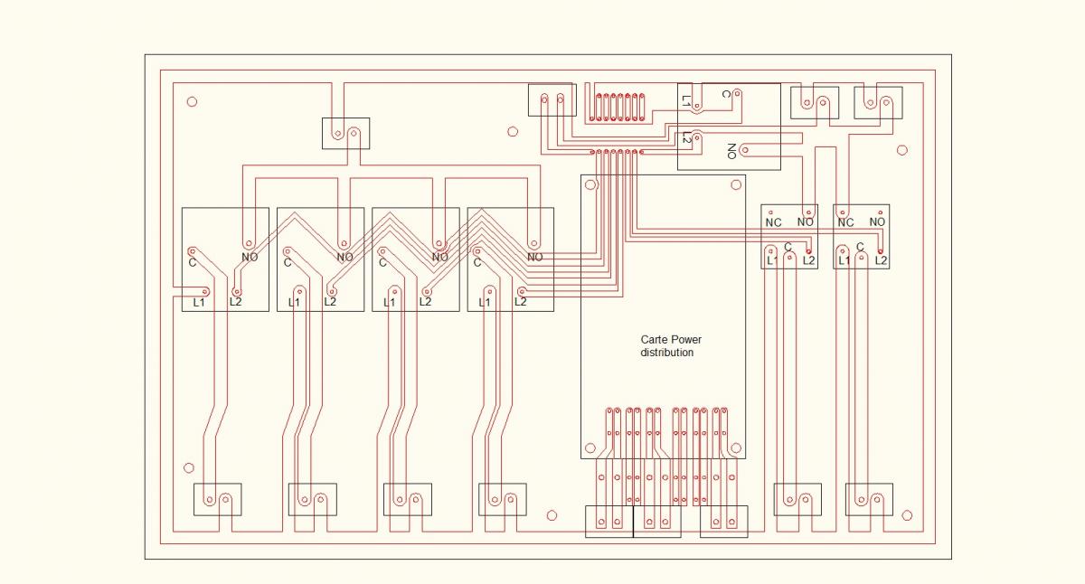

J'ai modifié le dessin en reliant les bornes L1 au + de la batterie attachée au relais mais je ne suis pas sûr que ce soit une bonne idée, j'aurais préféré relier ces bornes au Vcc de l'ULN2003 (le + des batteries de la partie commande) mais c'est difficile en simple face. Est-ce que ça fonctionnera comme ça ?
J'ai aussi ajouter le bornier pour l'interrupteur dont j'avais parlé.

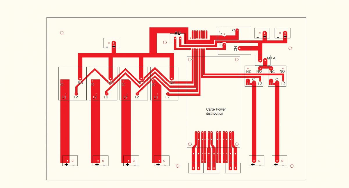

Si tu veux gagné du temps et de la simplicité, fait un plan de masse. C'est à dire que tu ne relies que les + et les signals, tout le reste du circuit est la masse.
Et pour les pistes des + des relais, relié comme sur ce dessin, avec une grosse piste rectangulaire, serai plus approprié étant donné qu'il doit y passé quelques dizaines d'ampères. Et n’hésites pas à les étamées.

Je vais modifier ça, j'ai déjà commencé et je note que le relais du haut est un détonateur pour tout faire cramer :D : la borne C est reliée à la masse et la borne NO est reliée au + donc quand le relais est activé ça va faire un jolie cour-circuit, je vais modifier ça parce que c'est un peu ennuyant :D .
Edit :
C'est en cours, j'ai corrigé vite fait mon erreur avec le relais.
