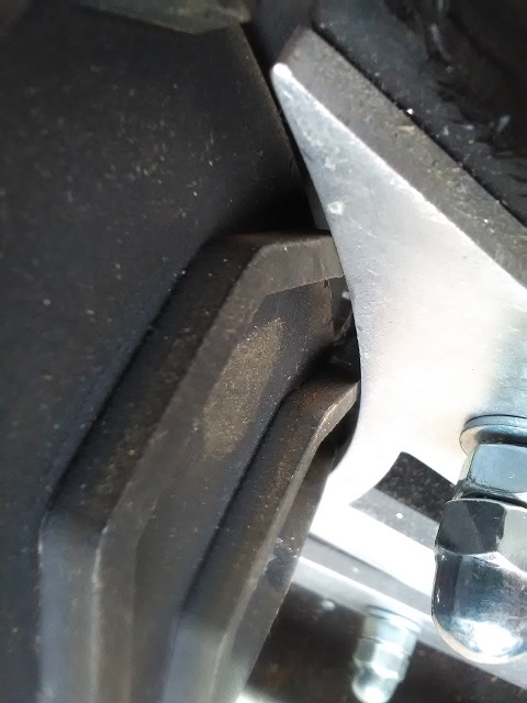

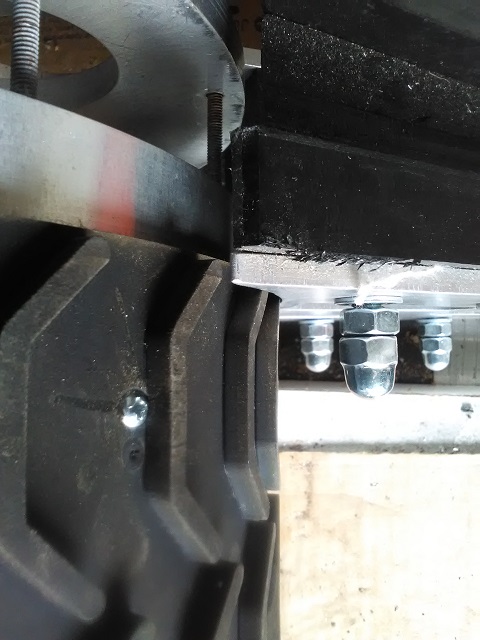

Je ne me suis pas trompé sur le nombre de tenons fixés sur la chenille puisqu'elle sera coupé après le dernier tenon que j'ai mis :
Cependant le robot ne devrait rouler pas avant la fin avec les chenilles et les chenillettes, peut-être qu'il roulera avec seulement les chenilles parce que je dois retirer les bras et faire refaire des pièces en alu, la chenille ne passe pas entre le barbotin et le bras en alu :( :

#1242 Oracid
Posté 26 septembre 2020 - 01:28
Ne pourrais-tu pas enlever 1mm ou 2mm, sur cette pièce.
Ce serait peut-être suffisant pour laisser passer la chenille.
#1243 levend
  • 5 743 messages
Posté 26 septembre 2020 - 07:36
Je me pose la question justement, si j'avais toujours ma fraiseuse je l'aurais fait mais là, je cherche un moyen.
Enfin je vais tout de même le faire rouler sans les chenillettes et donc sans les bras.

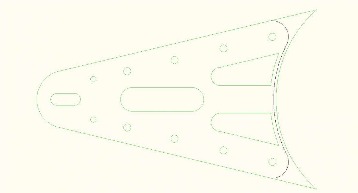

#1246 levend
  • 5 743 messages
Posté 26 septembre 2020 - 10:22
Voilà, comme cette pièce est au-dessus de la chenille, si je la laisse comme ça l'articulation va être très limitée, je ne sais pas pourquoi j'ai pas vu ça avant :(, alors j'augmente l'espace entre le bras et le barbotin et j’arrondis les angles :
En vert, la pièce actuelle et en noire la modification.
Je vais voir si je ne peux pas faire cette pièce en contreplaqué sur ma CNC afin de vérifier la nouvelle forme et ne pas me lancer dans des modifs qui ne fonctionneront pas.
Ensuit je vous laisse imaginer une solution pour réaliser cette modif.
Pour le passage de la chenille je ne gagne que 2,7mm.
#1247 Oracid
Posté 27 septembre 2020 - 06:37
Je pense que refaire cette pièce en bois est une bonne idée, et même que cela pourrait suffire.
Pourquoi enlever seulement 2,7mm ? Si tu vas au delà, tu arrives aux 2 trous. Et alors ? Ce n'est pas si grave !
Et même, si cela s'avère trop fragile, tu pourrais rapporter 2 pièces en acier assez fines.
Ces pièces en forme d'arc, plus accentué que le rayon actuel, seraient assemblées à partir des trous, à droite.
Quelque chose comme ça.
#1248 levend
  • 5 743 messages
Posté 27 septembre 2020 - 12:13
Je peux peut-être enlever un peu plus de matière et retirer toute la bande de 5mm au lieu de la moitié comme j'ai dessiné mais je dois absolument garder les deux trous que tu as supprimé, il devraient servir au renforcement du bras parce que le demi-bras fragilise l'ensemble. J'aais raison de prévoir une articulation supplémentaire pour la conception des bloc moteur, j'e n'ai plus qu'à commander les pièce qui vont bien mais avant je veux le faire rouler pour voir un peu ce que ça donne.
#1249 Oracid
Posté 27 septembre 2020 - 01:10

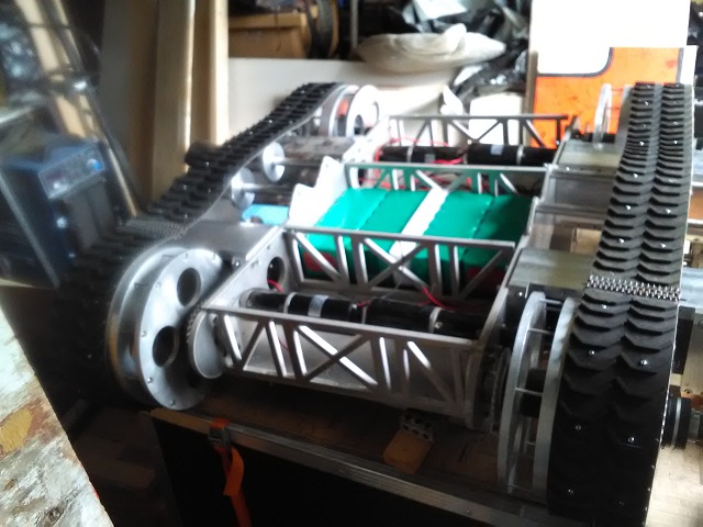

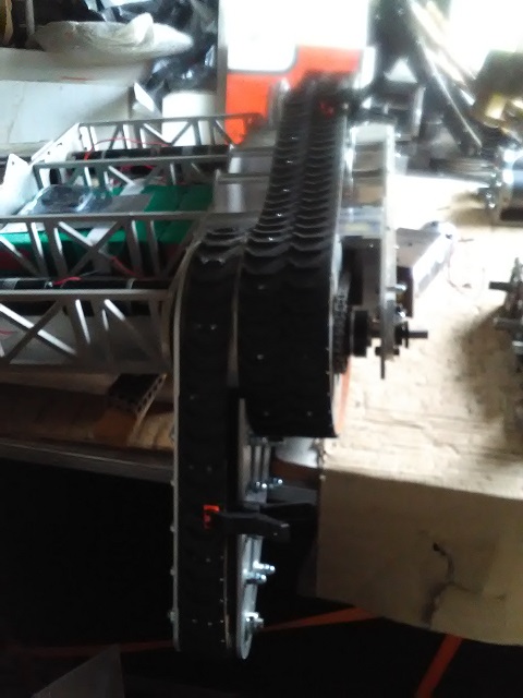

Si 5mm, c'est suffisant, alors oui, c'est la bonne solution.
#1250 levend
  • 5 743 messages
Posté 29 septembre 2020 - 07:07
Depuis que je n'ai pas réussi à tenir les délais je n'ai plus la même motivation, la preuve : je ne suis pas allé dans mon atelier aujourd'hui (ni hier mais c'est normal pour le lundi), je vais essayer d'avancer demain, l'idéal serait qu'il roule demain soir parce que pour la fin de la semaine j'ai plus urgent à faire, je dois réparer ma voiture (depuis 3 ou 4 semaines :( ) et là ça devient urgent.
#1251 levend
  • 5 743 messages
Posté 30 septembre 2020 - 08:26
Les chenilles ont été coupées et les agrafes sont posées (ça n'a pas été pas facile pour la première mais très rapide pour la deuxièmes chenilles). Il faut tendre un peu les chenilles.
J'ai retiré les bras pour corrigé le problème dont j'ai déjà parlé et comme dans un premier temps il peut rouler sans ses bras j'en profite.
Demain il roulera, même si je dois le pousser :D, aujourd'hui je n'avais pas envie de retirer tout ce qui est devant pour le sortir dehors.

#1253 levend
  • 5 743 messages
Posté 01 octobre 2020 - 08:05
Alors, il a rouler, il a descendu de son flightcase en roulant sur une rampe faite maison puis il est retourné dans le flightcase mais bien sûr tout s'est fait sans moteur, mais il a roulé !!!
Ce n'est pas facile de tenir filmer avec le téléphone portable et pousser le robot en même temps donc les vidéos ne sont vraiment pas réussies :
Comme si ça ne suffisait pas que la vidéo soit raté, Youtube me mets la vidéo à l'envers (la tête en bas) :( , vous avez la preuve qu'il a roulé entre 10 et 20 cm :D .
J'ai une vidéo où il descend la rampe mais elle est vraiment ratée...
Ce n'est pas comme ça que je l'imaginais rouler mais le retard et de nouveaux problème ne me permettent pas de faire mieux mais il a rouler avec un peu de retard, heureusement que je n'avais rien précisé sur la façon dont il devait rouler.
J'ai du faire mes tenons trop juste en largeur et un mauvais alignement ont fait "dérailler" la chenille (visible sur la vidéo de la descente de la rampe que j'essaierai de vous mettre dans le weekend) c'est peut-être aussi du au fait que l'un des axes avait du mal à tenir en place (j'ai perdu deux vis dans l'été) et le barbotin n'est pas resté dans l'axe des rollers. Je vais aussi modifier les tenons en inclinant les extrémités pour aider à se remettre en place si la chenille dévie un peu.
Il est dans son flightcase pour quelques jours même si la semaine prochaine je bosserai peut-être sur la partie électrique pour pouvoir faire tourner les moteurs mais sinon j'ai plus urgent à faire, pour la fin de la semaine je vais travailler sur la réparation de ma voiture, si le temps le permet ça va être assez long surtout que j'ai un réglage pas très simple à réaliser une fois la pièce remontée, enfin bref ça n'a rien à voir avec les robots.
