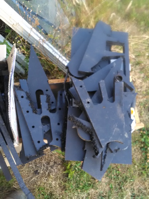

J'ai récupéré la pièce que je pensais raté, avec un de boulot à la scie sauteuse et la finition au cutter.
Après avoir usiné une pièce ce matin (malgré une coupure de courant après le début de l'usinage :( ) j'ai lancé l'usinage de la dernière pièce pour les bras. après j'attaque les pièces pour les barbotins, jen'ai pas le temps de suivre l'usinage pour faire les tenons aujourd'hui.
A ce rythme ça devrait être finit demain soir, si j'ai le temps de rester surveiller l'usinage.
Une fois tout l'usinage terminé, je passe l'aspirateur, il y a des copeaux de PEHD partout dans l'atelier, et mon aspirateur ne va pas apprécier mais ce devrait être la dernière fois, après je me lance dans la construction d'un caisson pour cette CNC et j'investis dans un système intermédiaire pour l'aspirateur pour éviter d'encrasser le filtre à chaque fois que j'aspire du PEHD.

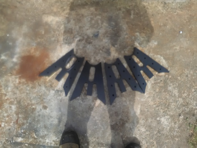

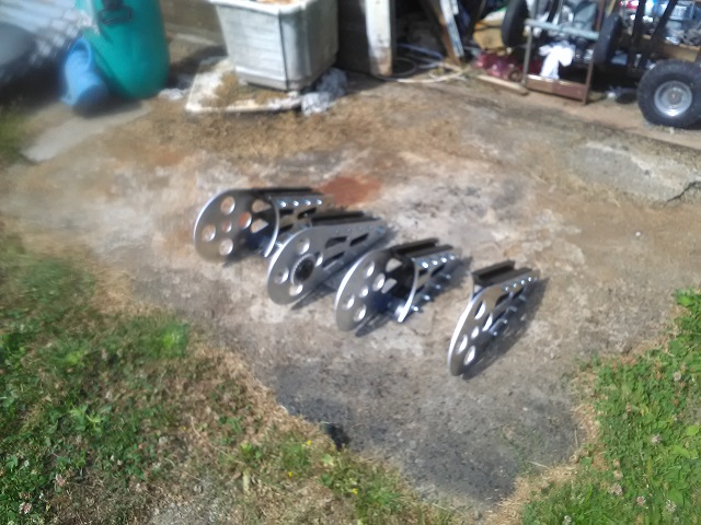

Aujourd'hui j'ai avancé :
Les 4 dernières pièces pour les bras sont usinées
Il y en a une qui n'est pas percée, c'est celle où la fraise n'a pas été au fond, je l'ai percé au moment de l'assemblage, je n'avais pas le choix :D.
Et donc puisque toutes les pièces sont usinées, les bras ont pu être assembler

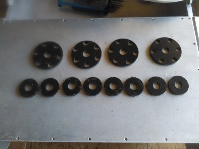

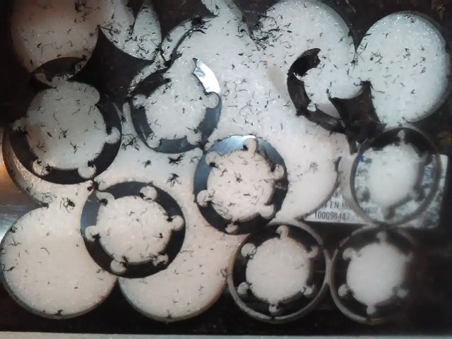

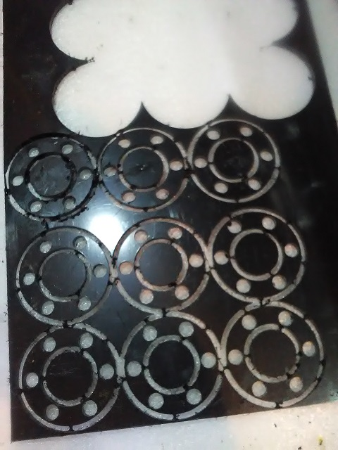

Ensuite j'ai voulu usiner toutes les entretoises de 5mm pour les barbotins
Seulement 4 sont réussies, les 8 petites en dessous sont les chutes des autres entretoises avec un trou central de 35mm (en théorie)
Mais je me suis mélangé entre les contours intérieur et les contours extérieurs, pour les trous de 35mm j'ai mis contour extérieurs alors que c'était intérieur
Et pour le contour des entretoises avec un trous de 13mm j'ai mis contour intérieur alors que c'était extérieur :(, heureusement j'ai limité la casse, seule deux pièces ont été usinées sur les douze prévues.
(Edit : ou alors j'ai moins de matière que je ne le croyais autour des 6 trous)
Sans erreur toutes les entretoises de 5mm auraient été usinées ce soir. J'ai plus qu'à rattraper ça demain.

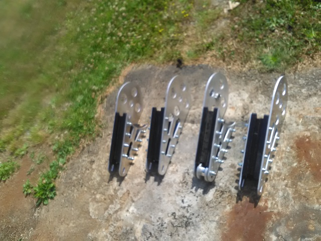

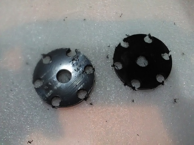

Après les quelques ratés du début de semaine, je commence à voir la fin :
Même avec le 10mm ça s'est bien passé.

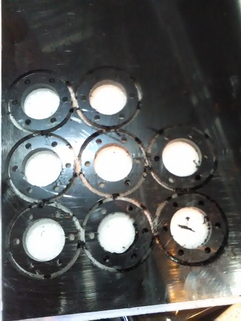

Toutes les pièces usinées cette semaine :
(je ne vous dit pas l'état de la machine, c'est mon aspirateur qui souffre).
Vous avez peut-être remarqué, certaines petites pièces n'ont pas le trou de 13mm au centre, une nouvelle erreur de ma part, ce n'est pas grave, parce que je n'avais pas besoin de ces pièces  mais autant profiter des chutes pour faire des pièces en réserves (le SAV !!! :D ). Je les passerai sur mon micro tour pour faire ce trou si j'en ai besoin.
Cela aurait du être terminé hier midi mais après les quelques erreurs et le fait que je n'ai trouvé la cause que hier soir, l'usinage s'est terminé ce soir. Demain je passe aux tenons pour les chenilles et chenillettes.

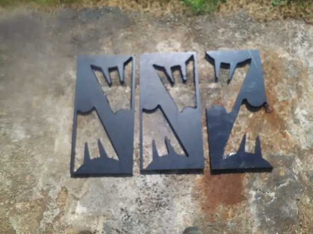

Je n'ai pas usiné les derniers tenons aujourd'hui, ce matin j'ai fixé le reste de la plaque de 15mm sur la machine et quand j'ai voulu mettre mon PC en marche, il n'a jamais voulu fonctionner sauf qu'il fonctionnait quand je suis repassé ce soir  donc je refais un essai demain et si ça ne fonctionne pas je fait faire les pièces. J'ai prévu une petite modif pour la CNC pour palier à ce problème (voir sujet CNC 3040).
Donc j'ai passé du temps à ranger mon atelier parce que je n'avais ps envie de bricoler avec cette température et puis ça va me permettre de travailler plus facilement, maintenant que ma perceuse à colonne est enfin sur sa table, lestée avec du béton, il me reste plus qu'à la fixer avec des vis plus long que ce que j'avais.
Malheureusement je n'ai pas retrouvé la pièce de PEHD que j'ai perdu pour les barbotins, j'en mettrai une en alu.

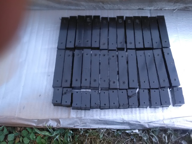

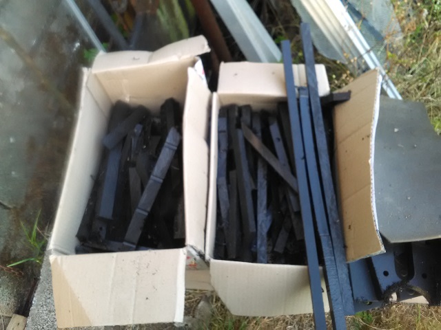

Voilà tout le PEHD que j'avais déligné pour faire les tenons :
(à droite du 15x20 à redeligner pour obtenir du 12x15 comme à gauche)
Voici ce qu'il me restait comme chutes avant de me faire attaquer :D :

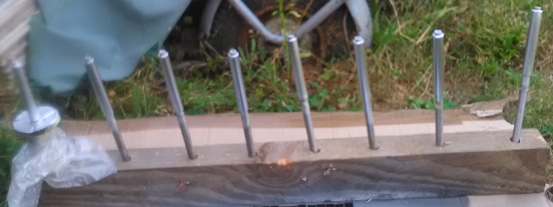

J'ai fait un peu de peinture, les axes n'ont plus un point de rouille :
Un petit coup de ponçage (G240) avant de passer à lapprêt puis aux différentes couche de peinture et m^me le vernis pour 7 d'entre eux, celui qui a le roller (je ne retrouvais pas ma pince pour retirer le circlips et le roller, elle était avec mon autre robot) a eu un soucis lors de la deuxième couches de chrome donc j'ai plus qu'à reprendre celui-ci depuis le début.
