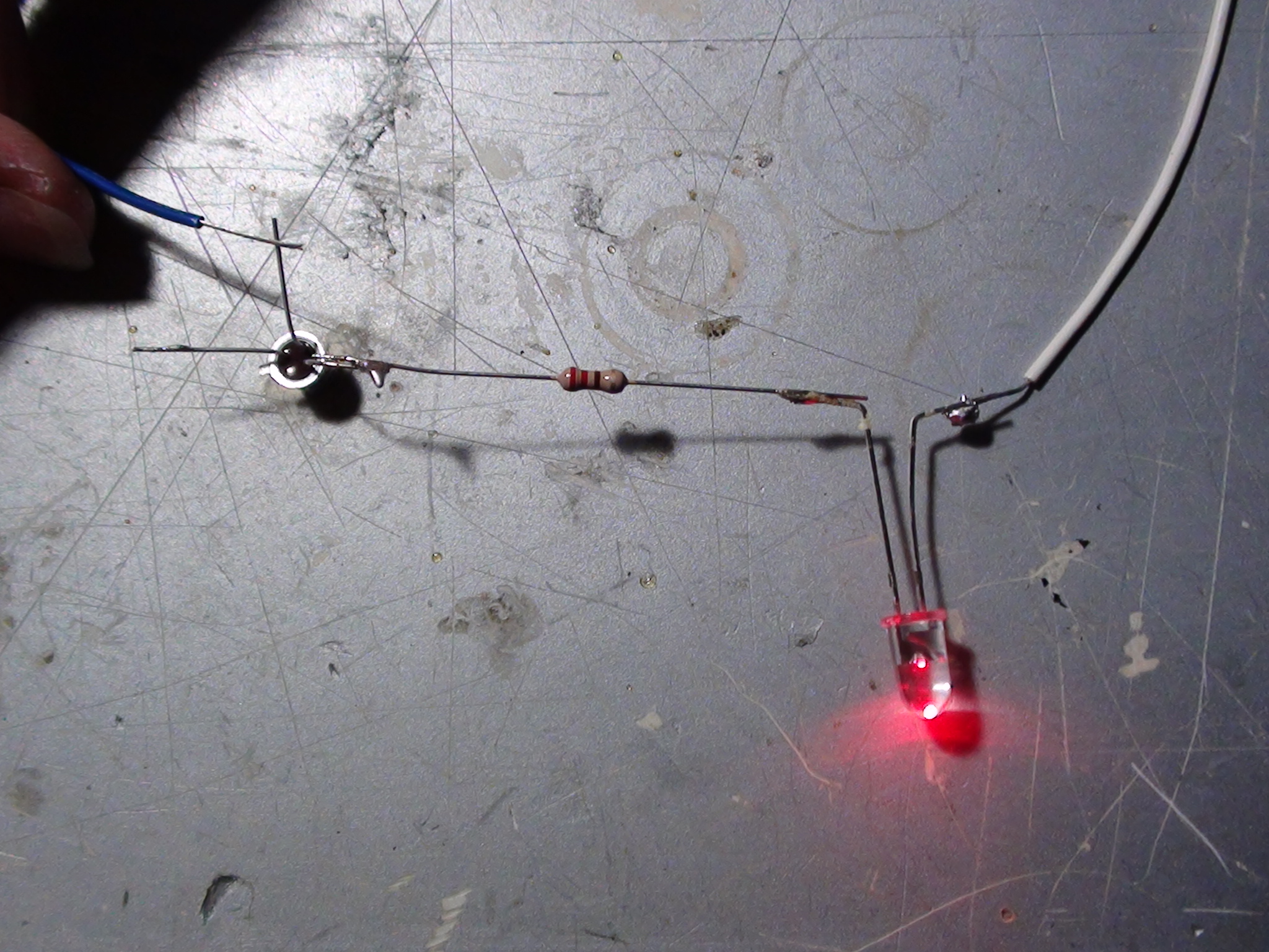

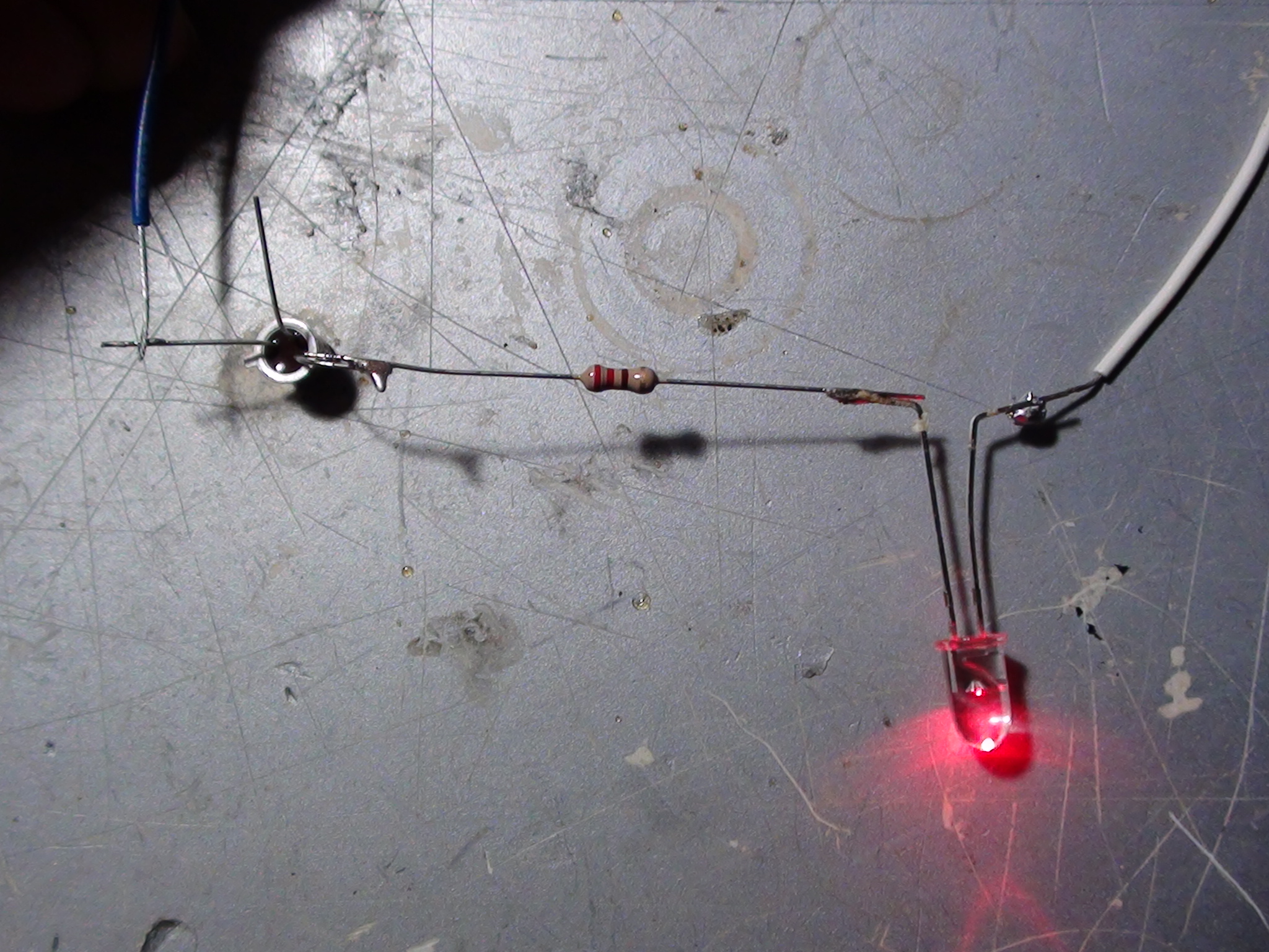

Je viens d 'essayer avec un transistor neuf étant donné que je n’ai pas de multimètre et il c'est passé quelque chose d’étrange ( enfin d’après moi ), quand j'ai mis 5V sur la base et a une des bornes ( émetteur ou collecteur je ne sais pas ) et ma LED témoin c'est allumer. Jusque la rien d'anormal mais ensuite j'ai essayer en mettant 5V juste a la base et juste a une des bornes ( emetteur ou collecteur je ne sais pas ) et la LED c'est aussi allumé. Voici les photos DSC01762.JPG DSC01763.JPG peut etre yat il un sens pour emetteur et collecteur ?

Hop je rectifie c'est juste que j'avais inverser emetteur et collecteur. Donc maintenant sa fonctionne mais il se passe encore quelque chose de bizzard. Quand je n'aplique aucune tension a la base le moteur tourne a la vitesse max et quand je met 5V a la base le moteur ralentie pour tourner a une vitesse tres faible.
Je me suis donc dit que en reduisant la tension apliquer a la base le mmoteur reaccelererait j'ai donc mis une resistance 1K en serie entre la base et le 5V mais sa n'a rien changé.
Sinon j'ai essayer en inversant toutes les polaritées de circuit soit le negatif au bornes du moteur et positif au borne du transistor et le montage fonctionnait alors mieux. Ce ne serait pas ça le probleme de mon circuit ?
