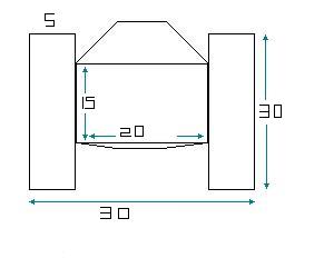

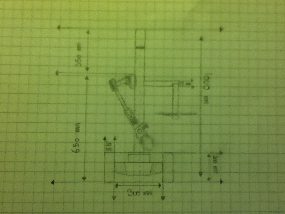

Donc voilà j'ai à peu près fait en dessin ce que je voulais reproduire. Les mesures sont approximatives.
Donc mon châssis fait ~30cm de hauteur et ~30cm de largeur en comptant les chenilles.
J'espère que vous comprendrez et surtout navré pour le dessin (je dessine moyen) :unsure:/>
Je verrai pour le bras un peu plus tard car je préfère commencer par la base.
Cdlt
Ps: il y a une erreur sur la deuxième photo ce n'est pas 300mm de largeur pour la plaque entre les chenilles mais 200mm
