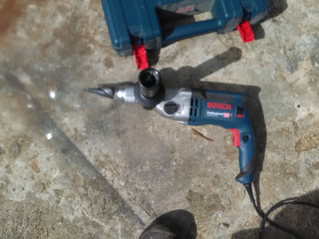

juste par curiosité tu peux poster une photo de ta perceuse qui devait faire un trou de 30? .
Essaye de trouver une vrai perceuse a colonne, ou alors une perceuse de 1200w avec un support magnétique.

Ne t'inquiète pas, la perceuse que j'ai acheté pour faire le trou de 30mm est vendu (pas cher) pour percer au maximum du 16mm si je ne me trompe pas, je ferai une photo demain si tu veux.

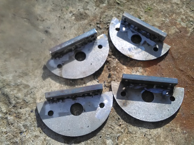

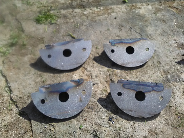

Vu que le soudeur qui me fait mes soudures depuis quelques temps est malade et doit arrêter la soudure j'ai essayé d'avancer un peu aujourd'hui :
Mes soudures ne sont pas très belles mais elles devraient tenir.
Je dois repasser un coup de taraud dans les trous puis peindre le tout et je les mets en place à la fin de la semaine.
#832 Melmet
  • 1 527 messages
Posté 21 juin 2020 - 01:47
il faut que tu comprenne que c'est l'arc électrique qui produit le résultat de ta soudure et aussi la matière (si tu emploi du galva, tu va en baver grave et pas sur du résultat)
comme ca par internet je peux pas t'apprendre a souder comme un pro. mais d’après ce que je constate, faut insister sur l'arc elec et réussir homogénéité des deux pour faire fusionner les deux partie.
c'est la que je vais insister sur le fait qu'il faut que TU t’entraine sur de la ferraille pour comprendre les gestes.
J'ai changé de gamme.
Au passage j'ai une vraie perceuse à collone mais amuse toi à soulever un châssis de 100kg et pose le sur la perceuse pour que la broche descente comme il faut pur percer ce trou. Je vous mettrai une photo de ma perceuse à colonne dans quelques temps.
J'ai arrêter les perçage aujourd'hui parce que je n'ai plus d'huile de coupe et que l foret étagé de 32mm chauffe beaucoup, d'ailleurs j'ai peur que ce ne soit pas assez gros mais pas question d'utiliser le foret de 35mm, j'ai acheté une lime électrique, pour une autre utilisation, ça marche un peu pour agrandir le trou.

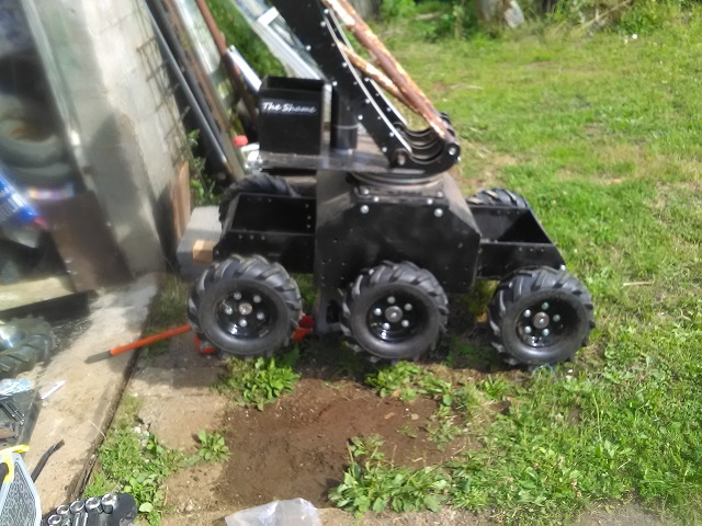

J'ai un côté avec les 3 roues et leurs axes définitifs, l'autre côté n'étant pas encore finit de percer à 32mm je n'ai pas monté la roue.
Après avoir monté la roue centrale du premier côté j'ai l'impression qu'elle force un peu, l'axe doit toucher le châssis, je corrigerai ça mais en attendant je peu le déplacer sans problème.

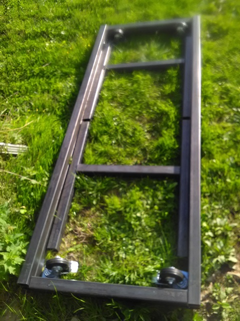

La table n'est pas soudée parce que j'attendais un tube de ferraille pour apporter une amélioration sur ma table élévatrice, la soudure devait attendre au cas où j'aurais du repercer les trous à un diamètre plus important. J'ai reçu ce tube et débité les longueur nécessaire (même un peu trop de morceaux, je ne sais plus compter :D ) et ces bout de tube sont en place et ont reçu un point de soudure pour les maintenir le temps de passer à la vraie soudure.
J'ai commencer la soudure de la base (pointée) aujourd'hui toutefois les plaque que j'ai placé dans les angles pour la fixer au sol ou recevoir des roulettes me pose problème : j'ai peur que la soudure sur deux côté seulement ne soit pas assez résistant alors j'ajouterai peut-être un tube de 30x30 en travers pour corriger le problème quand la table sera pré-assemblée, si ça passe sinon il me faudra une autre solution.
Le fait de tout pointer (point de soudure, pas de clou :D) avant de réellement souder permet tester un peu le mécanisme et de voir si je fait des erreurs, ça va aussi m'aider à positionner certaines pièces, comme le vérin et le système de sécurité.
Gros point noir : je n'ai plus de soudeur, je vais donc devoir souder moi même, ce qui veut dire que ça va être plus long parce que même si je m'améliore en soudure je suis loin d'être un pro et puis c'est en pratiquant que j'apprends.
Je mets des anneaux d'arrimage sur la partie supérieure de la table, comme ça je pourrai travailler en toute sécurité puisque le matériel posé dessus (robot) sera solidement attaché à la table. Il faut penser à sa sécurité !
