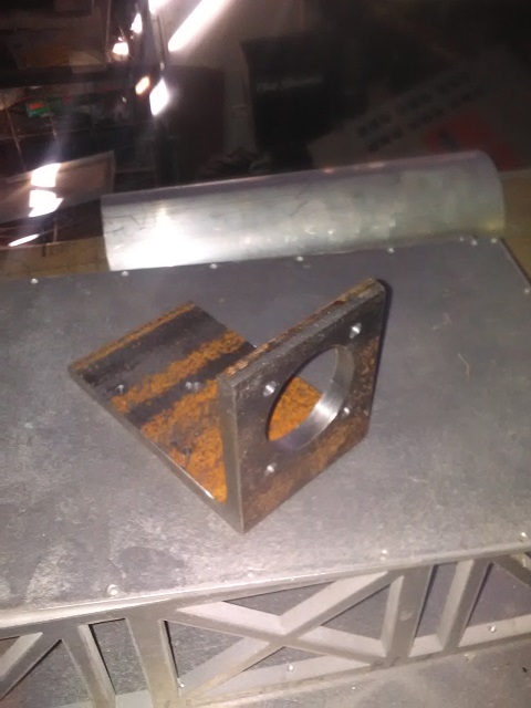

Alors cet après-midi j'ai bossé un peu aussi sur l'UGV, j'ai fait quelques trous :
Ce n'est pas finit parce que pour la partie inférieur je n'ai percé que des avant trous, il me manque des forets pour terminer les perçage avant le taraudage.
Le gros trou ne m'a pris que 30 minutes, peut-être parce que la lame était neuve, toutefois il y a encore 5 pièces comme ça à faire.

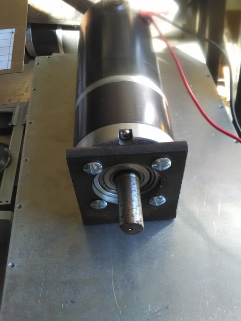

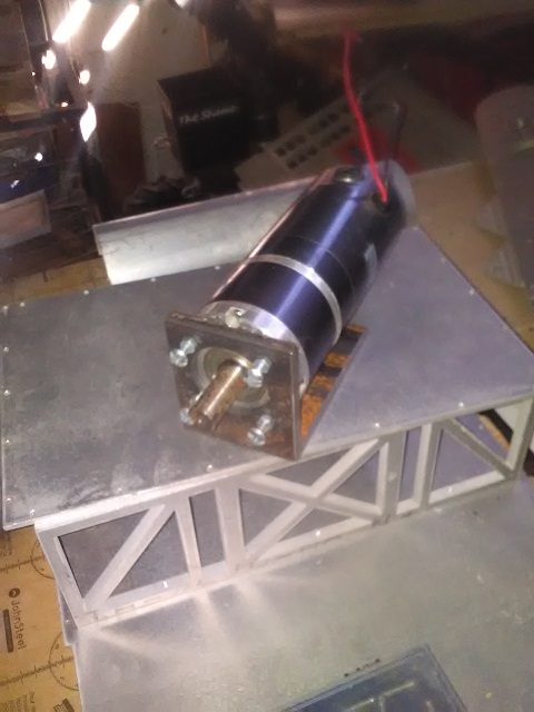

Et avec le petit moteur IG90 :
(Les vis ne sont là que pour vérifier que tout allait bien, je mettrai les bons vis dès que je les aurai.

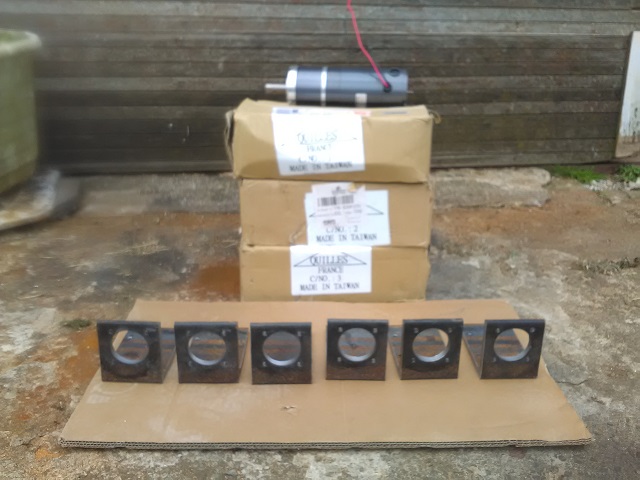

Finit les perçages (ou presque) :
Il me reste les trou M12 à percer à 10,25mm mais pas encore le foret adapté et ensuite tous les trous de la partie inférieure à tarauder M8 et M12.

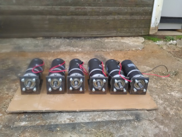

Avec les moteurs :
Il y a quelques ajustements à faire, quelques trous ne tombent pas en face ceux du moteur, rien de bien méchant.
(toujours des vis provisoires)

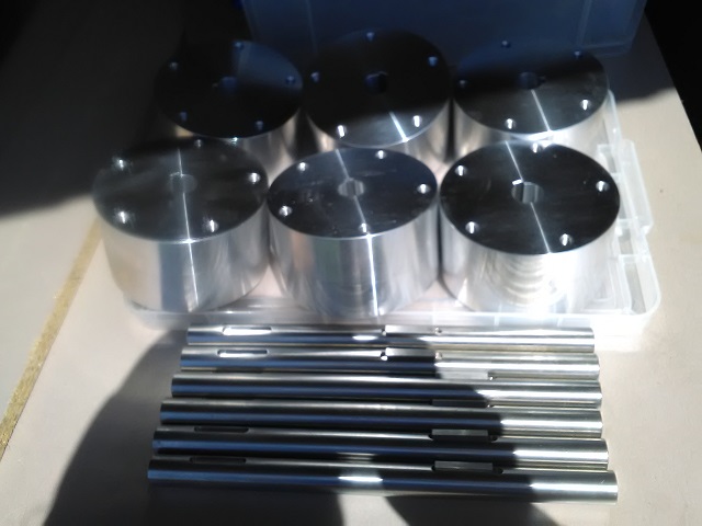

Et pour arranger les choses, ce matin je suis passé chercher quelque chose :
Soit les axes avec la nouvelle rainure pour la clavette et 6 pièces en alu comme celle-ci :
Donc si tout va bien à la fin de la semaine les moteurs seront posés et reliés au axes de roues par les chaines et les roues seront en place avec les barbotins. Il manquera juste quelques petites pièces pour maintenir les axes en place.
Ces pièces aurait du être arrivé fin Mars mais avec le confinement les choses ont été un peu repoussées, au moins je les ai, pas comme les pièces du robot d'exploration qui devaient arrivé en début de semaine (Forthman va se mettre en colère :D ), je pense que j'irai les chercher demain au relais qui était fermé quand je suis passé.

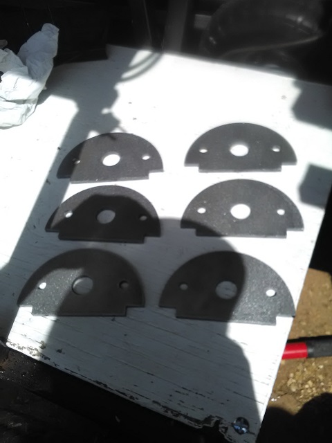

Edit : les nouvelles pièces découpées au laser pour soutenir le palier devait aussi arriver hier mais je les attends encore.

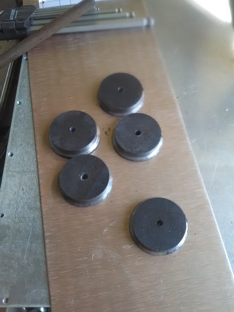

C'est une bonne journée, ce midi dans ma boite à lettres j'avais ça :
Dommage que je ne les avais pas hier midi, le soudeur est passé hier après-midi.
J'ai fait une erreur de commande, il ne m'en fallait que 4.
Maintenant je vais devoir ressortir tous les axes des paliers, certains ont été rentrés en peu en force donc c'est pas gagné pour les sortir, je vais aussi devoir devoir modifier mes trous pour les roues centrale et je n'ai pas envie d'investir dans une machine qui ne me servira peut-être pas plus tard, donc je pense essayer à la lime...
Après je remonte toutes les nouvelles pièces et peut-être qu'à la fin de la semaine il sera correctement monté sur ses roues et  moteurs en place, j'ai bon espoir.

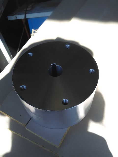

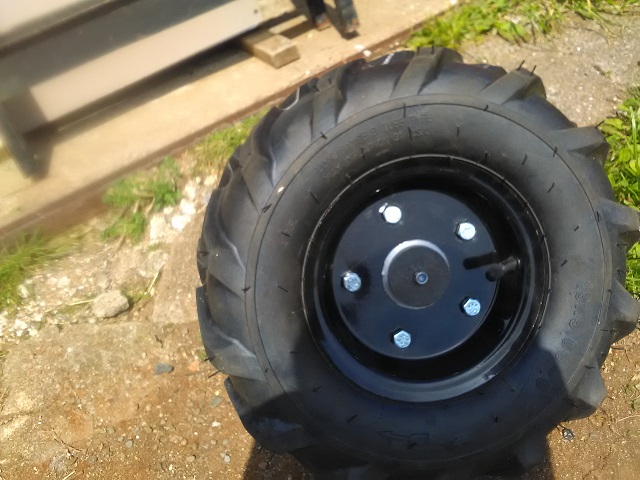

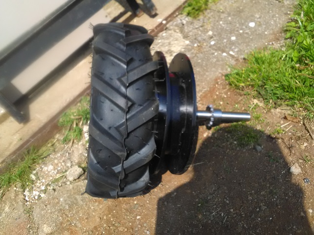

J'ai assemblé la roue avec la pièce en alu, le barbotin et l'axe :
En bout d'axe j'ai mis les chute des perçages des support de moteur :

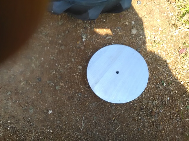

Mais cela n'est pas suffisant, ça empêche la roue de sortir de l'axe mais ça ne l'empêche pas de reculer vers le châssis alors je crois que je vais plutôt utiliser une plus grosses pièce en alu qui sera vissée à l'axe et à la roue :
Le morceau d'alu est brut, les face ne sont pas encore dressées et les trous ne sont pas percés.

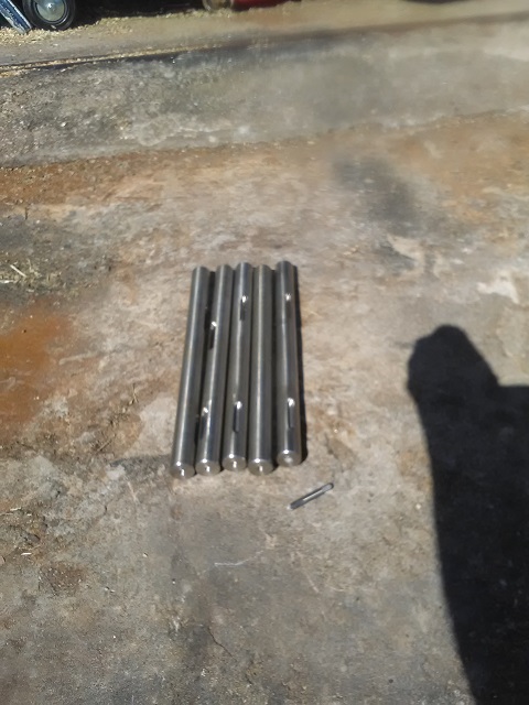

Les axes sont percés et taraudés :
Je vais voir pour le 6ème puisque le taraud a cassé dedans :( .

J'ai ramené le dernier axe à la boite d'usinage, il vont essayé d'extraire le taraud cassé sinon il me refont un axe.

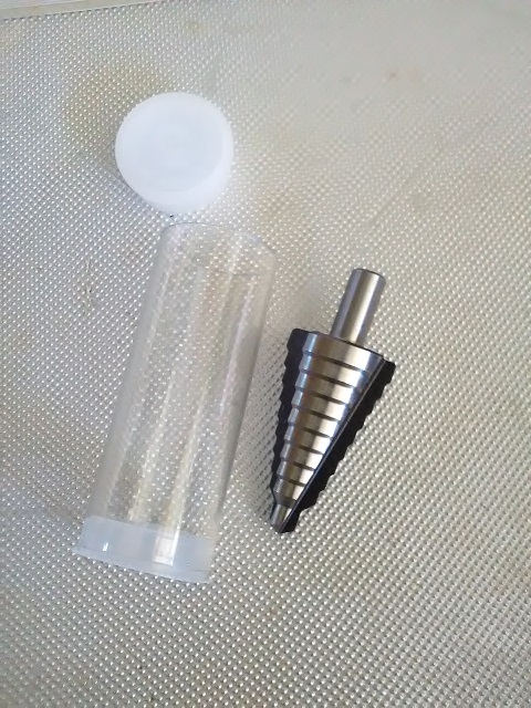

Durant mes courses de cet après-midi j'ain investit dans une chose qui me manquait et qui va m'être utile pour réparer mon erreur, un foret étagé :
Il va jusqu'à 30mm, c'est pas assez pour corriger mon erreur mais je finirai peut-être avec mon foret de 35mm :Koshechka_08:, au lieu de faire un trou oblong je vais seulement faire  un plus gros trou : on a compté 32mm de diamètre minimum.

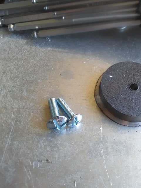

Pour fixer les moteur je vais utiliser le même style de vis que sur Explora85 :
Et je n'aurai aucun soucis entre les vis et la chaine :
