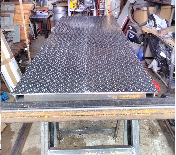

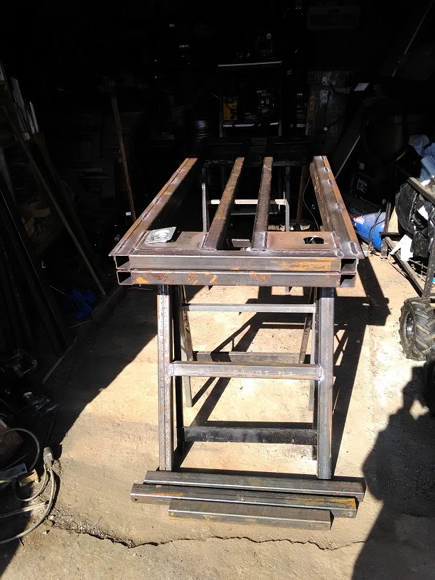

La table élévatrice est en grosse partie soudée,la partie basse, la partie haute et un bras/levier en H sont soudés, le second bras n'a pas été soudé parce que j'avais oublié une partie de la fixation du vérin et la position du tube en travers de ce bras dépends du vérin donc il faut fixer le vérin avant.
165708.jpg .
Il me reste à meuler les soudure pour avoir une surface lisse et propre avant peinture puis pose des plaque alu pour le plateau à moins que j'ajoute des renfort sous la plaque alu, je pensais utiliser un contreplaqué mais ça risque de me faire dépasser la hauteur  pour la dalle de béton.
Il est possible que les prochaine soudures attendent 4 semaines, il reste à souder :
- le support de vérin
- le second bras
- les éléments de sécurité
- les frorts de la table (si j'en ajoute)
Il faudra aussi que j'agrandisse les trous pour les anneaux d'arrimage qui sont trop justes.

Ma table élévatrice avance lentement mais sûrement, les tôles alu ne sont pas fixées, il faut que je découpe les emplacement pour les anneaux d'arrimage.
Je pense aussi renforcer la structure pour que la tôle alu ne plie pas sous le poids du matériel qu'il y aura dessus, le modèle était fait avec de la tôle acier plus épaisse (6mm) que ma tôle alu (2mm) alors je vais ajouter quelques petit tubes entre les longerons par sécurité.

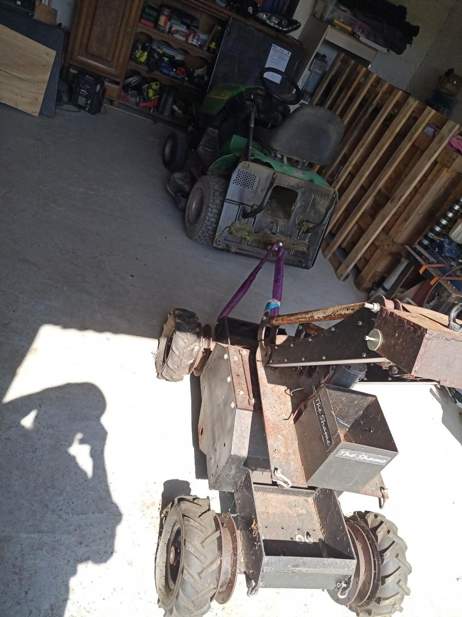

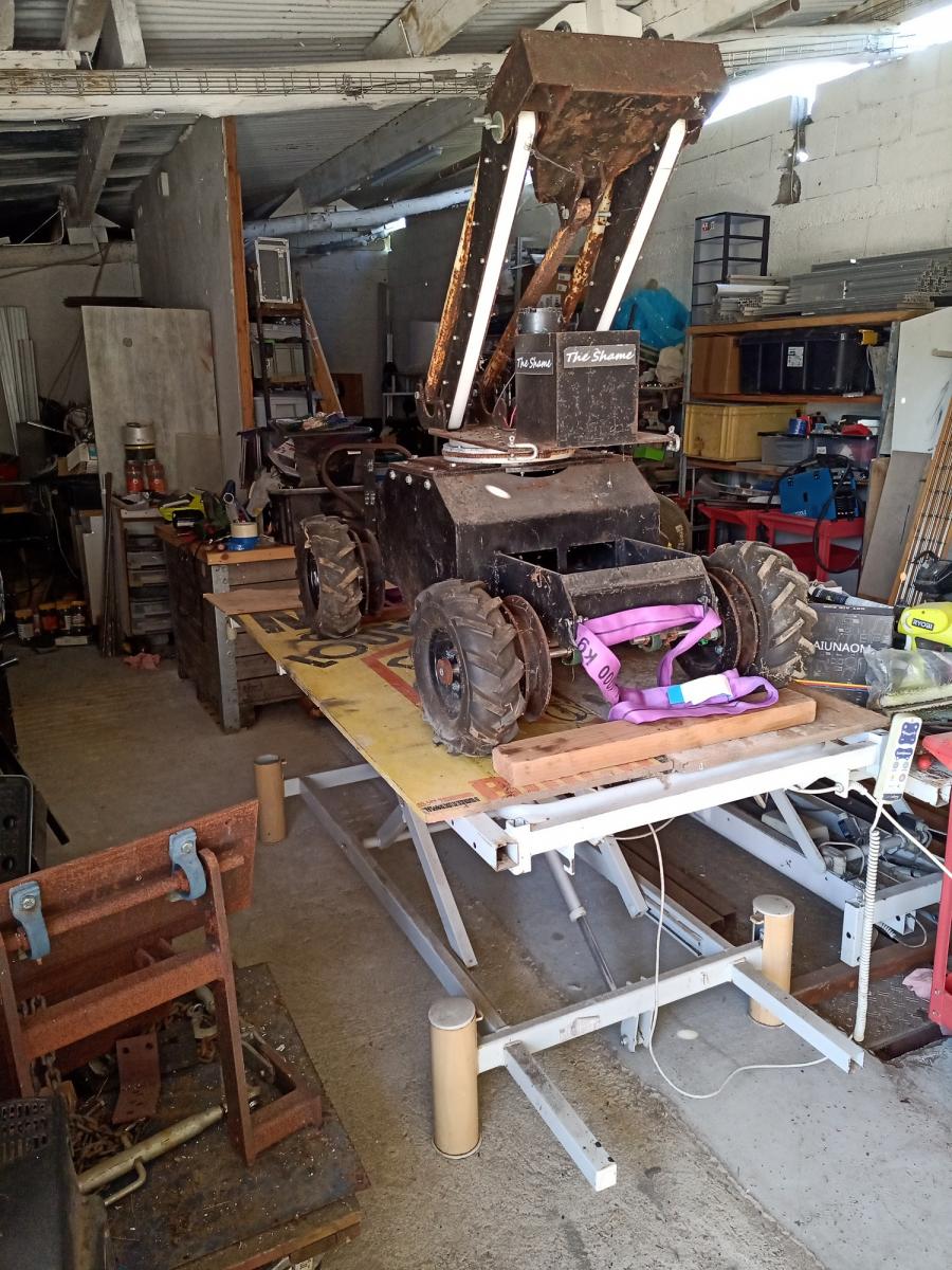

J'étais complètement fou quand j'ai créé ce monstre.
Je suis en train de ranger le hangar où il était entreposé pour rentrer mon véhicule, quand j'ai voulu déplacer le robot je n'ai pas pu le bouger d'un centimètre parce qu'il est trop lourd.
Je vais bien trouver une solution pour le déplacer.
#844 levend
  • 5 686 messages
Posté hier, 20:06

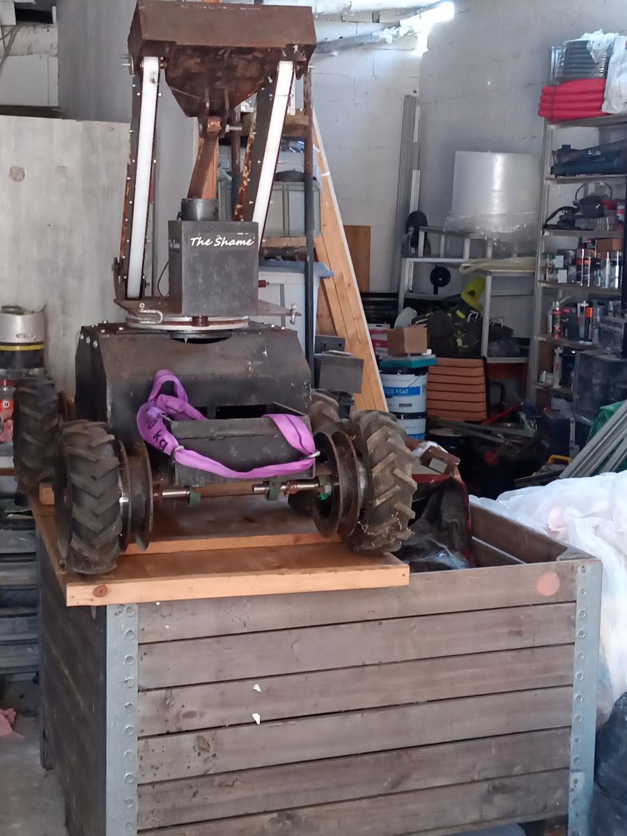

Il y a toujours une solution.
Un petit tour rapide sur la table élévatrice pour un petit contrôle : un axe de roue grippé.
Stockage au sec pour du long terme.
