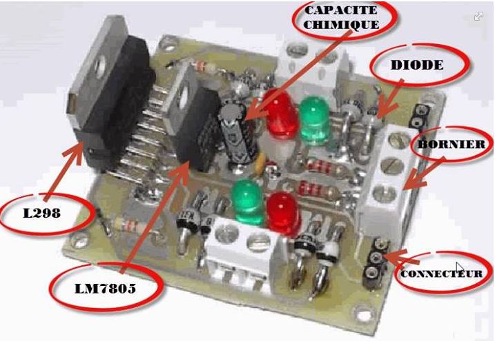

salut ...chui débutante en robotique ..svp pouvez vous m'aider concernant le choix du carte du puissance pour un robot suiveur personne ..voici mon schéma pour ma carte de puissance c'est efficace ou nn

Salut, tu veux faire un robot suiveur de personne, mais de quelle taille, tu as déjà choisi tes moteurs ?
Il nous manque du détail pour t'aider, des idées, des recherches etc...
Précise un peu plus et on pourra t'aider :)

Où est le rapport entre le fait que le robot soit "suiveur de personne" et le choix de la carte de puissance?

j'aimerais faire un modéle d'un robot bagagiste aideur surtout pour les personnes agés ,c'est mon projet d fin d'etudes,juste un modéle,un robot du petite taille avec un port-clé ..j'ai pensée de choisir deux servomoteurs 12v,2 capteurs gyroscopique acclérometre,deux module bluetooth hc-05 et bien sur une carte arduino.
le probléme : comment varier le vitesse du robot  pour que sera adapté avec le vitesse du personne ?
je pense que le choix du batteries est interessant..aussi le choix d'une carte du puissance ,un collégue me conseille d'utiliser un pont en H et un driver au lieu de L298
je commencerais bientot de realiser mon carte,pour cela j'aimerais savoir vos opinions concernant la carte du puissance et merci d'avance  :D

Herm, un l298, c'est quoi ?
un collègue me conseille d'utiliser un pont en H

L298 est un circuit integré qui  doit adapter et redistribuer la tension de la batterie afin d'alimenter le robot  :P

L298 est un double pont en H.
Faux!! www.google.fr est ton ami
Si tu utilises des servomoteurs de modélisme modifiés en guise de moteurs de propulsion, alors tu n'as pas besoin de pont en H pour les commander. Modifié = permettant une rotation continue à plus de 360° = suppression des butées et déconnexion mécanique du potentiomètre. Recherche ça sur Google.
Pour commander ton servomoteur Il te suffit d'injecter un signal servo classique dans tes servos. Tout l'étage de puissance restera dans le servo, tu n'as pas besoin de pont en H, donc pas besoin de L298N.
Sinon, c'est quoi un robot "avec port clé"?

"c'est quoi un robot "avec port clé"?"
 j'ai pensé a utiliser deux capteurs gyroscope l'un porté par la personne ( monté sur une porte clé ) et l'autre capteur sur mon robot. chacun de ces deux capteurs envoi leur position vers la carte arduino et cette dernière calcule la différence entre la position des deux capteurs alors le robot cherche a maintenir cette différence constante en variant leur vitesse !!
Dans ce cas, pourquoi n'expliques-tu pas dès le début ce que tu veux faire? Pourquoi monter ton "gyroscope" sur un porte clé?
Est-ce que tu as bien compris ce qu'était un gyroscope? Un gyroscope ne peut en aucun cas déterminer la distance entre 2 objets, ou la position relative entre 2 objets. Une centrale inertielle à plusieurs milliers d'euros pourrait peut-être le faire, mais pas un gyroscope.
J'arrête là de mon côté. Tu pars de trop loin, tu n'es pas réaliste dans tes idées, tu ne nous dis pas ce que tu veux faire.
