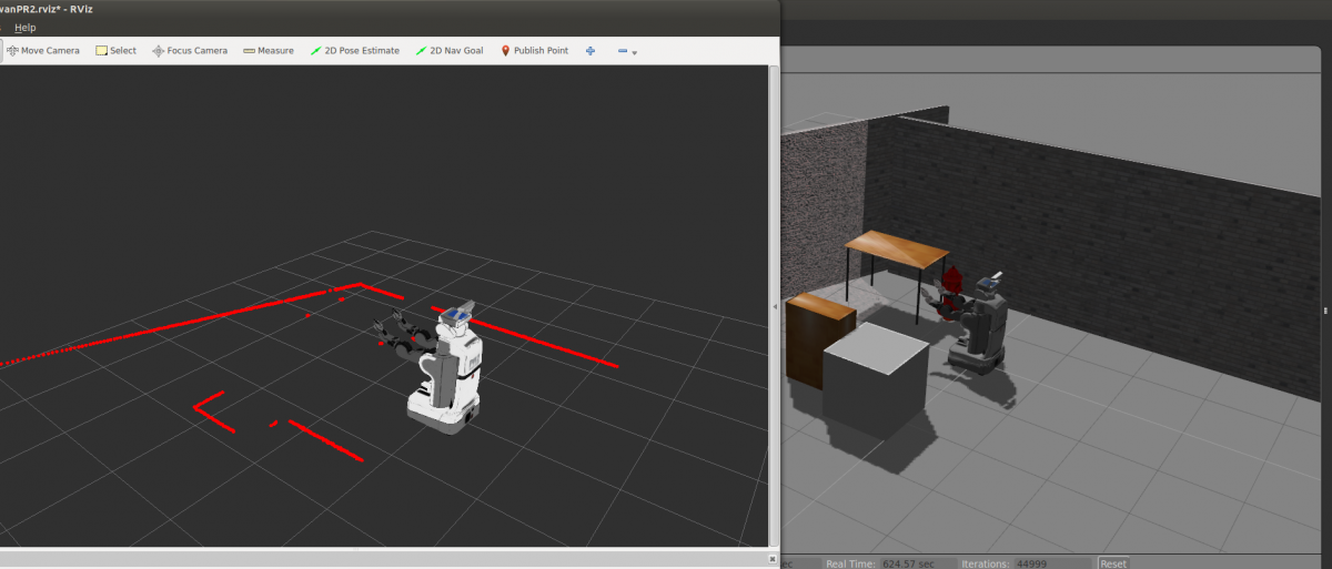

Il ne fait "que" de la mesure de distance. Par contre, c'est un peu la Rolls des capteurs de distance laser. Tu peux l'utiliser pour faire de l'évitement d'obstacle notamment, mais pour le suivi du porteur, ça ne marchera pas : un profil de distance ne te permet pas d'identifier une personne (la modalité est trop peu riche). Le capteur te renvoie un tableau des mesures de distance sur l'angle donné, rien de plus.
C'est un peu ce genre de visu :
Et vu son prix, je soit tu as de gros moyen, soit tu n'avais pas fait attention. :)
