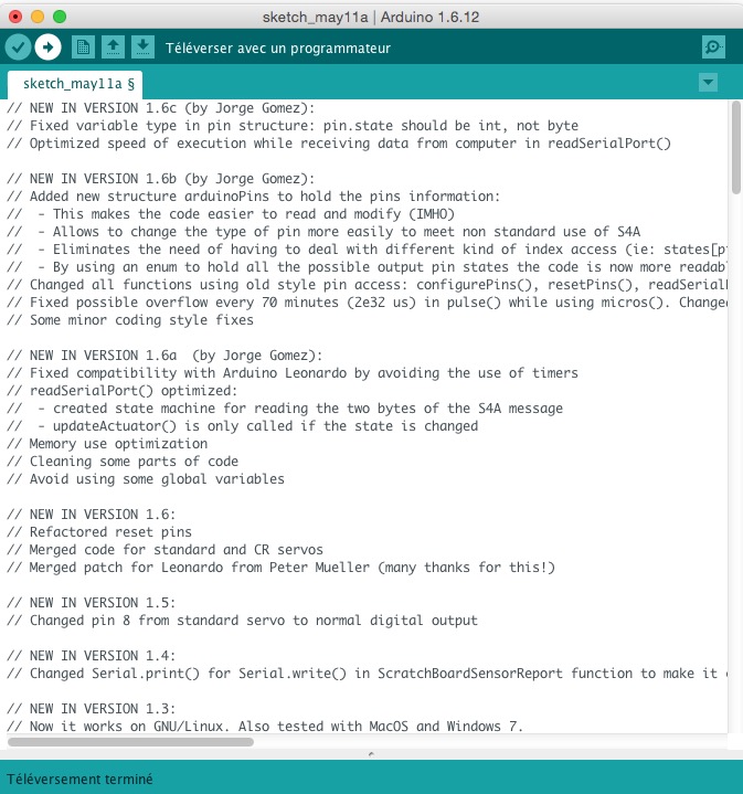

Pour communiquer avec S4A (Scratch pour Arduino), nous avons besoin de téléverser sur la carte Arduino un petit programme. Ainsi , après l’ installation de l’ IDE, nous allons charger le programme sur la carte Arduino afin de permettre à à S4A de communiquer avec elle.
Voici le programme qu’il faut  téléverser sur votre carte Arduino  :
programme ide arduino pour scratch
Pour se faire vous pouvez copier/coller ces lignes de code dans un nouveau projet .ino pour les téléverser sur la carte ( Cliquez sur l'image pour obtenir le code ;) )
Vous pouvez aussi faire un clic droit sur le l'image puis "enregistrer le fichier sous"/"enregistrer le lien sous ". Ceci vous fera télécharger le fichier S4AFirmware16.ino sur votre ordinateur. Une fois téléchargé vous pourrez l'ouvrir dans votre ide cliquer sur l’ide dans « fichier », « ouvrir » et aller chercher votre fichier .ino sur votre ordinateur pour effectuer le téléversement.
Appuyez sur la touche " téléverser" , ( la touche avec l'icône de flèche horizontale) pour téléverser le programme.
Une fois que le programme est téléversé votre carte Arduino est prête pour être utilisée avec S4A !
Attention, si vous reprogrammez votre carte arduino entre temps pour faire autre chose avec vous devrez refaire la manipulation !

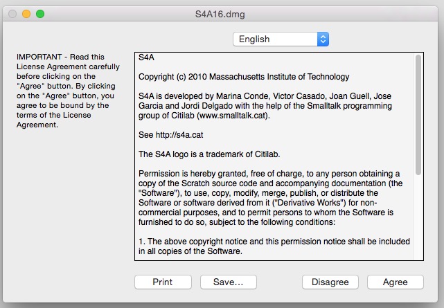

Après le téléchargement, décompressez le fichier et lancez le fichier téléchargé. L’assistant d’installation vous guidera. Une fois que l’ installation est terminée, l’icône S4A apparait dans notre espace de travail.

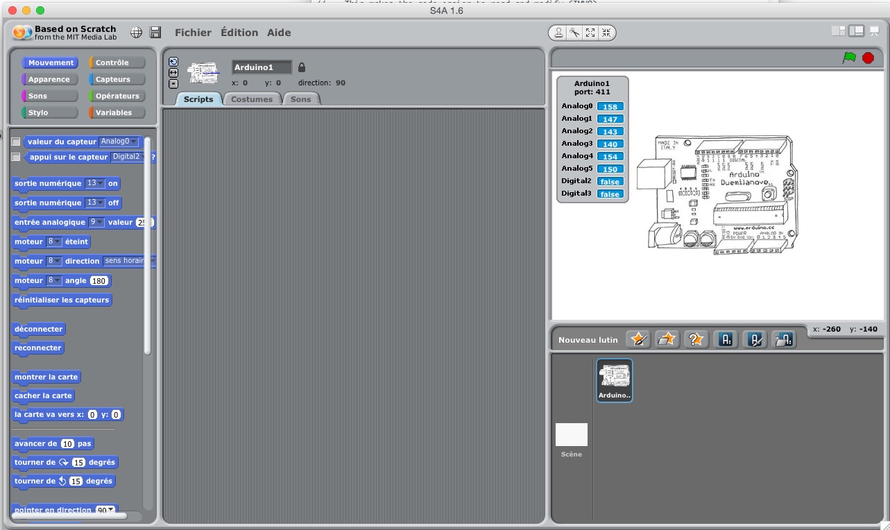

Après avoir ouvert le programme, la première chose que nous ferons sera d’effectuer une recherche automatique de la carte Arduino connectée à l’ordinateur.
scratch pour arduino est installé
Lorsque la carte Arduino est détectée, nous voyons que les valeurs indiquées dans le tableau récapitulatif changent rapidement.

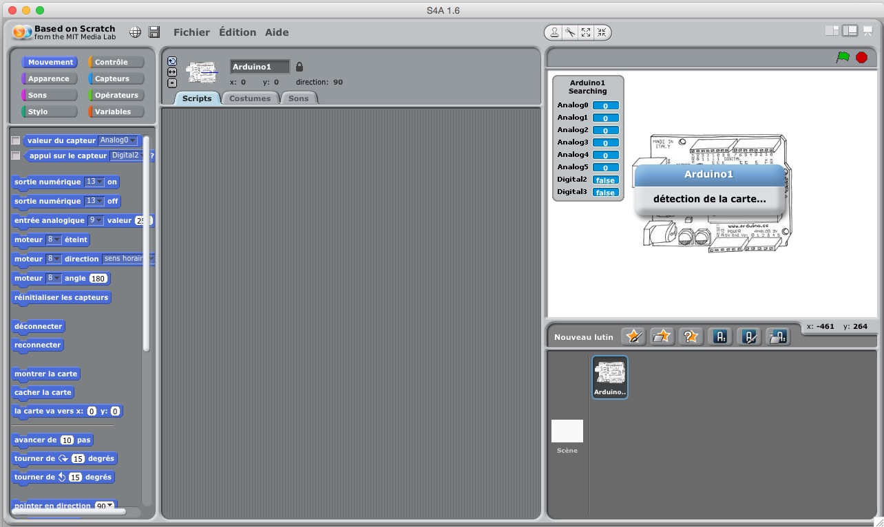

Si la carte n’est pas détectée automatiquement, cliquez sur le tableau récapitulatif des valeurs avec le bouton droit de la souris et un menu déroulant apparait où l’on peut rechercher automatiquement la carte Arduino ou sélectionner manuellement le port auquel elle est connectée.
carte arduino détecté scratch
Si le problème persiste n'hésitez pas à reprogrammer votre carte arduino avec le programme permettant à l'arduino de communiquer avec S4A.
