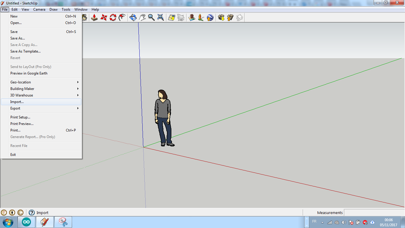

Donc avant de faire quoi que ce soit commencez par le vérifier en allant dans l'onglet fichier( / file ) puis en cliquant sur import.
import

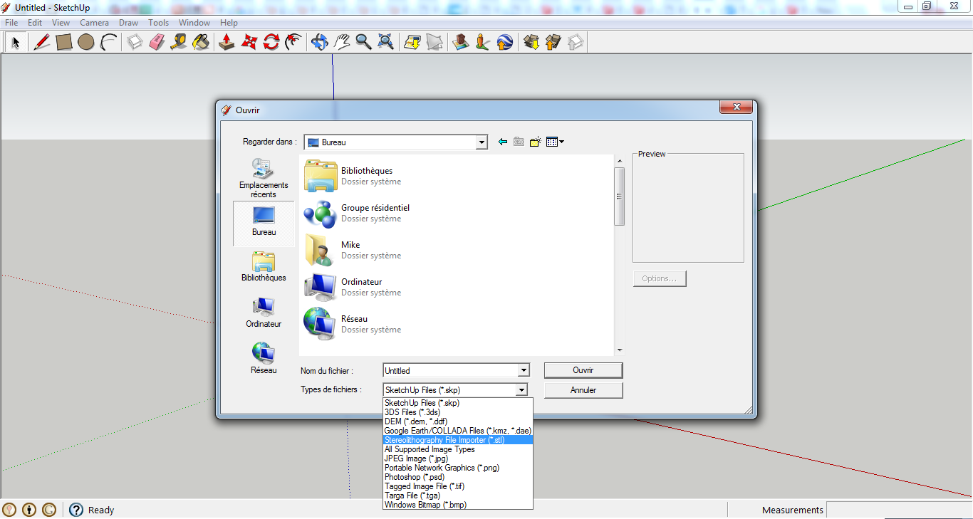

Vérifiez si vous pouvez sélectionner le type de fichier .stl .
import stl
Si c'est déjà le cas, il vous suffit de sélectionner ce type de fichier, et de sélectionner le fichier que vous voulez ouvrir, puis de cliquer sur ouvrir.
Votre fichier .stl sera alors importé et vous pourrez l'enregistrer au format .skp et vous pourrez l'utiliser comme bon vous semble et c'est gagné !

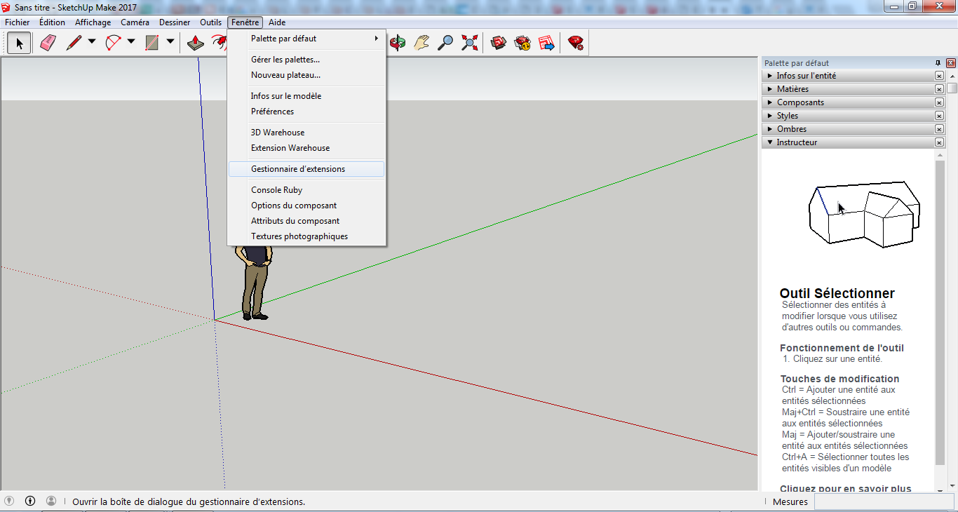

Si vous avez une version récente vous pourrez allez dans le menu fenêtre ( /window ) et sélectionnez gestionnaire d'extension :
gestionnaire d'extension sketchup

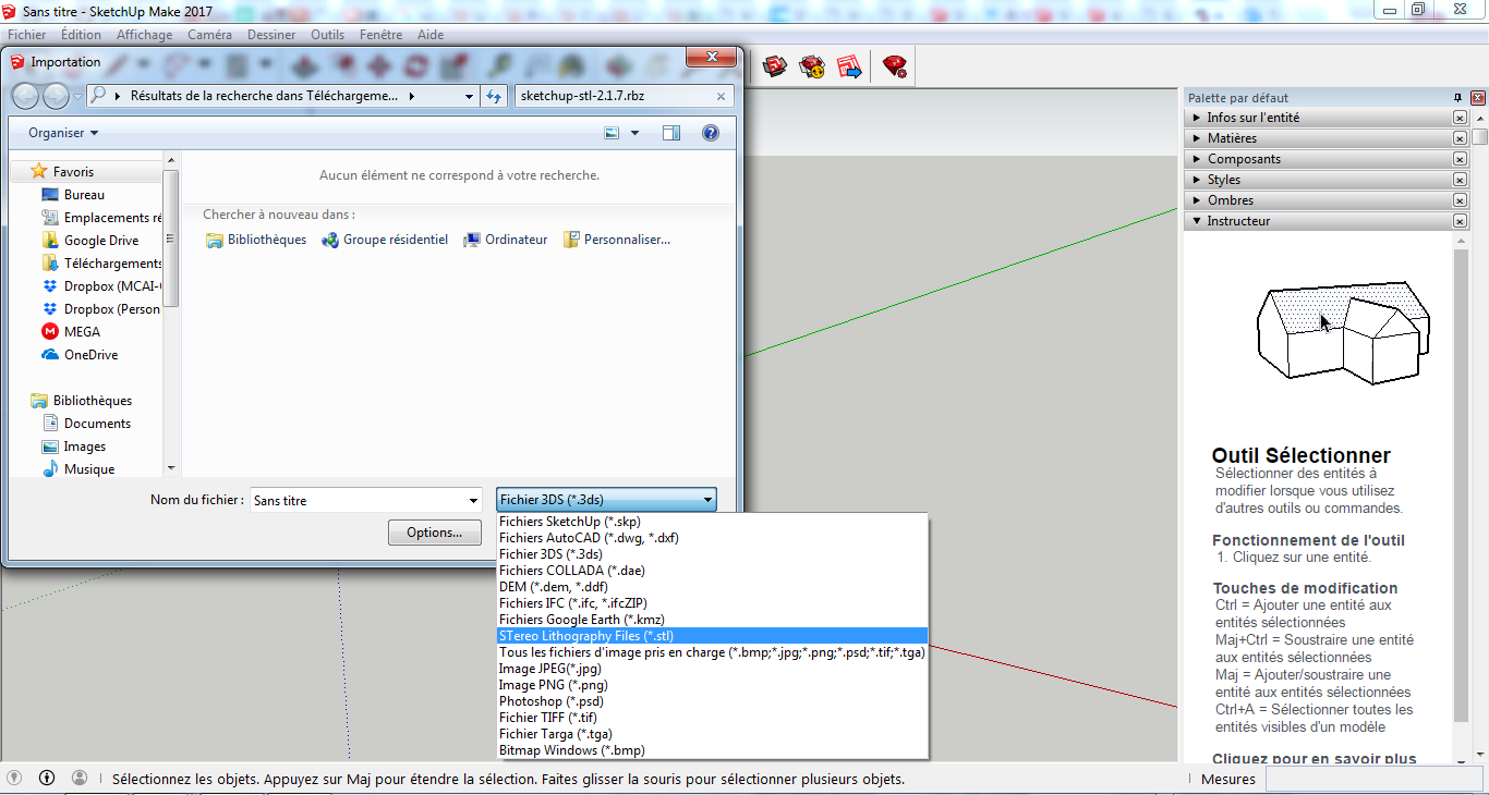

Maintenant lorsque que vous sélectionnez importer vous devez pouvoir sélectionner le type de fichier .stl.
sketchup stl ok
Bingo ! Vous pouvez désormais importer vos fichiers .stl !
