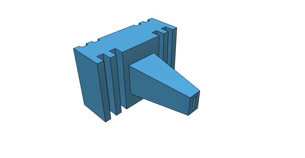

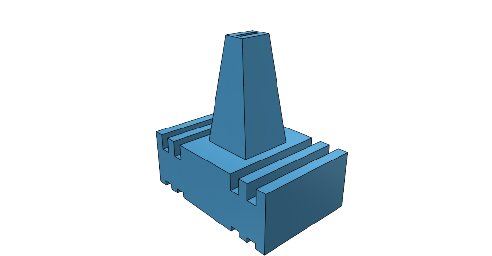

J'ai pu essayer la première version du programme de marche sans cinématique inverse :
Mais comme vous le voyez, si le programme n'est pas assez précis, les pattes glissent sur le sol. Donc je pensais proposer une option qui serait un "pied" permettant une meilleure adhérence à l'aide d'élastiques. J'ai essayé une version avec du carton mais celle-ci n'est pas très esthétique en plus de se plier à cause des élastique. La seconde version sera sûrement imprimée en 3D pour avoir quelque chose de plus propre (mais j’essayerai de trouvé un moyen pour ceux qui n'ont pas accès à une imprimante 3D). Pour le moment, j'ai modéliser ceci :
Et je pense l'imprimer de cette manière :
J'aimerai avoir l'avis de ceux qui ont l'habitude d'utiliser une imprimante 3D afin d'avoir une pièce qui puisse être imprimée le plus facilement possible.
Donc les prochaines étapes sont :
  • Trouver les meilleurs valeurs pour le programme actuel
  • Essayer différents types de sols
  • Rendre le programme plus lisible
  • Finaliser le modèle des pieds
  • Imprimer et tester les pieds
