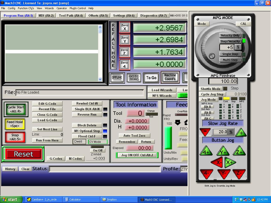

L'un des logiciels les plus répandu pour le pilotage de machines est Mach3 pour lequel le G-code est indispensable. Une fois ce logiciel installé et paramétré pour piloter la CNC c'est un jeu d'enfant.

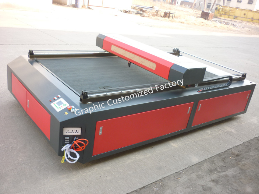

  • les CNC laser sont aussi appréciées des amateurs et bricoleurs parce qu'elle font des découpe précises et propres et ne sont pas trop difficiles à construire cependant pour certaines matière cela demande des laser puissant et pas très accessible pour le bricoleur amateur.
Il existe principalement deux types de laser utilisés sur les CNC laser amateur :
  • les diodes laser qui vont de quelques centaines de milliwatts à quelques dizaines de watts (elles sont difficiles à trouver au dessus de 5W). Elles sont facile à utiliser mais elles permettent la découpe et la gravure de matière non métalliques et de faible épaisseur.
  • les laser CO2 allant de 40W à plusieurs centaines de watt (plusieurs milliers de watt sur les machines pro). L'amateur dépasse rarement les 100W parce que c'est très cher et la mise en uvre est très compliquée. Les capacités de découpe sont bien supérieures aux diodes laser.

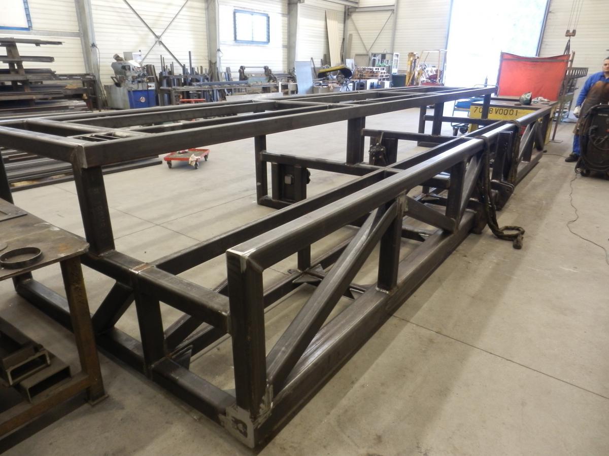

Le châssis peut être en acier mécano-soudé, c'est robuste mais il faut être équipé et avoir des compétence, notamment en soudure ? C'est ce que je prévois sur ma prochaine CNC pour usiner de l'alu de grande dimensions.
Le châssis peut aussi être réaliser en alu soudé avec encore plus de contraintes que l'acier puisque l'alu est plus difficile à souder et il faut un équipement approprié.

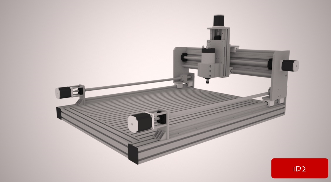

Il peut aussi être fait en profilés alu que l'on assemble par vissage. C'est la méthode que j'ai choisi pour ma CNC. Cette méthode est déconseillée par les « pro de la CNC » malgré le nombre de CNC de ce type que l'on peut voir sur le Net, rien que les vidéos sur Youtube montre bien que c'est possible.

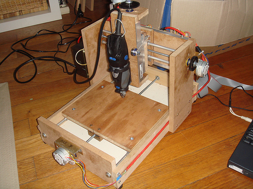

Certains font leur châssis en MDF (un dérivé du bois), et le résultat n'est pas si mal que ça.
La rigidité du châssis est très importante pour la précision et cela en fonction de la matière à usiner, on aura pas besoin de la même rigidité si on veux usiner de l'alu ou si on veux découper du vinyle.

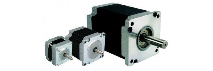

La majorité des CNC amateur sont motorisées avec des moteurs pas à pas de différentes tailles et puissance. Dans le commerce on peut trouver des CNC de découpe/gravure avec diode laser équipées de moteur pas à pas NEMA 17, comme sur beaucoup d'imprimante 3D.
On voit aussi beaucoup de CNC construites avec des moteurs NEMA23 ou NEMA34 et dans certains cas un mixte des deux : la mienne est équipée de moteurs NEMA34 pour les axes Y et de moteurs NEMA23 sur les axes X et Z.
Sur les CNC «pro» ceux sont en général des servomoteur AC ou DC c'est plus puissant, plus rapide, plus précis et il y a un retour d'information confirmant la rotation correcte du servomoteur, ce qui manque aux moteurs pas à pas classiques d'où l'apparition des moteurs pas à pas hybride.
Les servomoteurs sont rarement utilisés sur les CNC amateur en raison de leur prix élevés et aussi parce que la puissance des moteurs pas à pas suffit souvent pour les amateurs.
