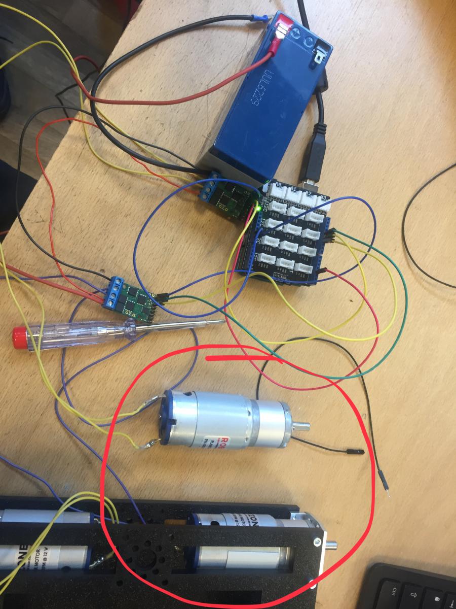

Posté par Juventin19 sur 10 avril 2019 - 09:34 dans Programmation
je vais mettre 2 moteurs sur une carte elle peut supporter.
Mais j'arrive pas faire marcher 2 moteurs en même temps.
Individuellement sa marche mais en les 2 en même  temps non
voici le code
const byte vitesseMotAPin = 3;
const byte sensMotAPin = 12;
const byte vitesseMotBPin = 11;
const byte sensMotBPin = 13;
void setup()
 pinMode(vitesseMotAPin, OUTPUT);
 pinMode(sensMotAPin, OUTPUT);
 pinMode(vitesseMotBPin, OUTPUT);
 pinMode(sensMotBPin, OUTPUT);
void loop()
 digitalWrite(sensMotAPin,LOW); // sens 1
 digitalWrite(vitesseMotAPin, HIGH); // Vitesse maximale
 delay(4000); // 4 secondes
 digitalWrite(vitesseMotAPin, LOW); // Arrêt moteur A
 digitalWrite(sensMotBPin,LOW); // sens 1
 digitalWrite(vitesseMotBPin, HIGH); // Vitesse maximale
 digitalWrite(vitesseMotBPin, LOW); // Arrêt moteur A

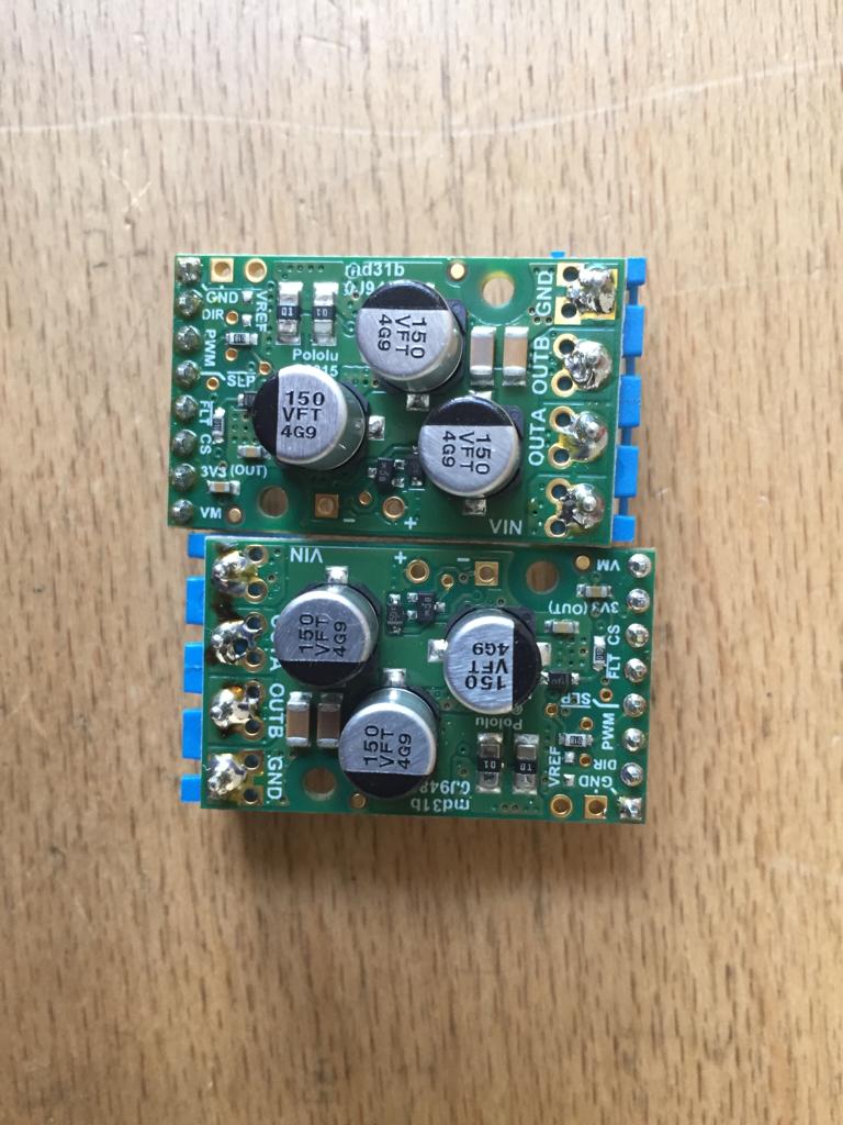

#102828 Projet de fin d'année Très important
Posté par Juventin19 sur 03 avril 2019 - 11:47 dans Programmation
Finalement la rover était morte, jai testé avec un seul moteur du coup je voulais le tester avec 2 moteurs simultanés et la carte a non seulement fumé mais aussi à pris feu. Le Channel 1 est inutilisable mais les autres oui, la carte était bcq trop veille
Donc mon prof ma donné une autre carte 2 exactement, il ma essayé avec ceux là et si sa marche pas et commandera le driver 4cc
Voici ceux que le prof m'a donnée:
https://www.pololu.com/product/2994

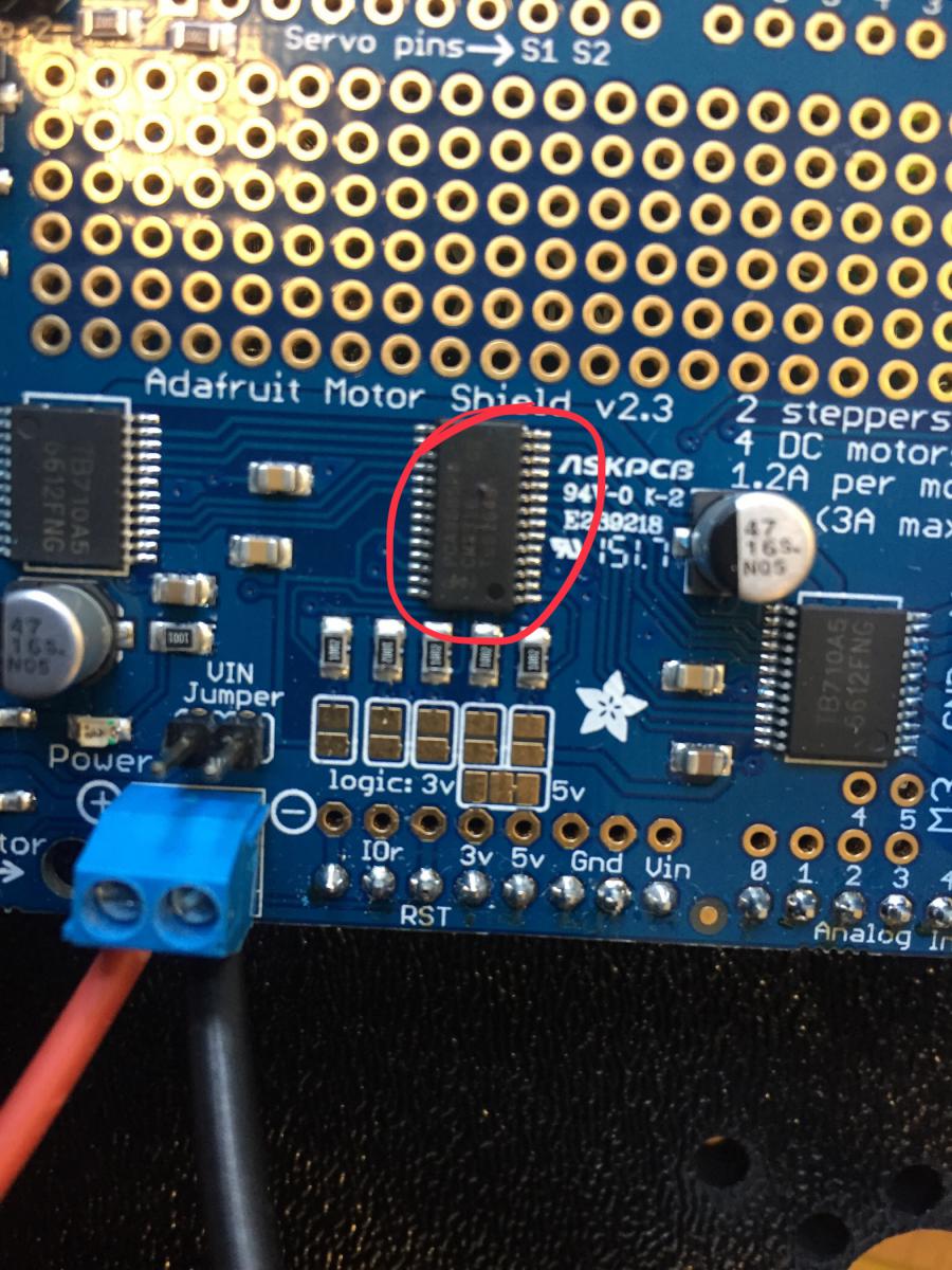

#102720 Projet de fin d'année Très important
Posté par Juventin19 sur 30 mars 2019 - 10:01 dans Programmation
J'ai l'impression que ce composant est crâmé ...
On voit comme une petite bosse sur le CI ce qui arrive souvent quand un composant fume ...
Non T_T
Du coup je dois en acheter une autre ?
Connaissez-vous une carte qui peut le supporter ?
Pour 4 moteur Cc
