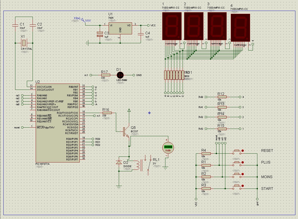

ok voila rien ne vaut une photo et un code, si tu veux je peut t’envoyer le fichier ISIS 7.9 et le code source pour bien voire . le code marche bien sauf que des fois sa ne mémorise pas directement. si tu voie des truck a nettoyer au niveau code n’hésite pas .
NB. sa fait que 2 mois que je programme alors soit clément :)

C'est presque sa juste que je veux utilisé le BP plus et moins a l'incrementation et decrementation normal mais en plus je veux les utilises pour mémorisé soit en appuie prologer ou simultane,pour le reset et le start pas de problème .et vraiment merci.

bonjour a tous,
j'ai réalise un décompteur de 4 digit 7seg et 4 boutons poussoirs ,ma question et que je voudrais utilise un des bouton poussoir pour 2 actions sans que l'une n’altère l'autre par exemple le bouton qui incrément les ++ ,si j’appuie plus longtemps il seras utilise pour mémorise la valeur du dernier r décomptage un truck comme sa et merci d’avance.
