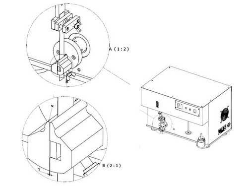

Voilà à quoi ressemble les machines originales :
les machines type M.I.T :
http://www.optest.com/KRK/Brochure_KRK2015_2016_Folding.pdf

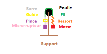

Rien de bien méchant.
Comme sur la vidéo.
Une poulie avec une mass de 1Kg d'un coté, et l'autre fixé à ton matériau.
Un moteur pas à pas pour faire tourné un axe d'un coté a l'autre.
Enfin un micro controleur et un capteur pour piloter le tout.
Le donnée tu les envoi directement sur l'ordi et comme tu connais la position du moteur t'as pas besoin de compteur.
Et hop le tour est joué.
Facile ya plus qu'a... en général c'est là que ça se complique...

1 er point : Faire le système de maintien de la feuille etc... Hors motorisation, incluant poulie ressort, masse pince etc... Avec un système permettant de détecter quand la matière à plier casse. Avec un microrupteur par exemple.
Voire schémas en PJ : Tu peux facilement te bricoler ça chez toi avec de la récupe ou autre.

Voilà voilà, des petits schémas (mais ce que j'aimerai c'est voir l'intérieur...)
http://www.vectranfiber.com/Portals/0/figure%2015.png
et des photos
http://en.shijiawanlian.com/_c_ft6K3e5eAuughE03DB7dL4Bq6xFIQCXQPQAB29Vo1W0hTMjXYmWAVJ88mqxniaLTM5fh4NbOHxEPgYP1bRMFrJb6uzB6V-KS.jpg
http://www.xebex.jp/_src/sc1459/530-MIT-DA.jpg
En fait il faut chercher "MIT folding test" dans Google images...si ya besoin de traductions je suis là au fait (au moins un truc que je sais faire, même si j'imagine que sur les forums de robotique tout le monde s'est déjà mis au parfum)
Pour la tête d'oscillation : http://www.cometech.com.tw/upload_files/packaging-test-equipment/QC-104-01.jpg

Vous suggérez de passer par des servo-moteurs, des moteurs pas à pas et même des asservissements.
Pourquoi ne pas utiliser un simple moteur CC à rotation continue avec un système bielle-manivelle bien démultiplié et réglè pour avoir l'angle voulu (moteur d'essuie glace ?) ? Comme la personne demandeuse n'a pas de connaissances technique ça évite de l'embarquer dans un truc qui lui fera perdre du temps.

Je ne savais pas pour le moniteur de l'arduino :( , j'avais une vision de matos comme on utilise à la boite, avec des logiciels propriétaires. Mais dans ce cas, tout est possible.
Pour ta méthode de travail, c'est ce qu'on nous enseigne ...
Tansistance : c'est une possibilité, comme tout projet il n'y a pas de solution unique.
