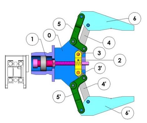

Concernant la pince tu peut faire un système comme ca

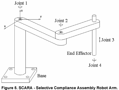

Hum l'ensemble ne me paraît pas complètement clair.
Combien ton bras possède t il de degrés de liberté ?
possède t il un ou deux axe de rotation vertical ?
Si j'en crois le premiers schémas ça se rapprocherais d'avantage d'un scara avec deux axes de rotation vertical.
Si je regarde l'image il s'agit d'un robot avec un seul axe de rotation vertical.
Si je regarde le 3 ème schémas je  vois 3 axes rotation horizontal , et je suppose que les axes de rotation verticaux  ne sont pas représentés...

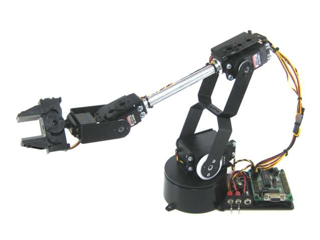

Après relecture en fait je pense que tes schémas étaient plutôt claire et que je me suis embrouillé tout seul .
Je ne sais pas pourquoi j'avais en tête que le premier schémas était une vision de dessus ...
On est bien d'accord ton robot ne ressemble pas du tout à ça :
mais d'avantage à ça :
on est bien d'accord ?
Un tel bras robot à 6 degrés de liberté :
3 pour le bras :
  • 2 moteurs pour "l'épaule "
  • 1 pour le coude
2 moteurs pour le poignet.
1 moteur pour l'effecteur ( la pince )

C'est bien cela oui ! C'est ce style de pince que j'aimerais mais en plus évolué, avec différentes sections comme sûr mes schémas
