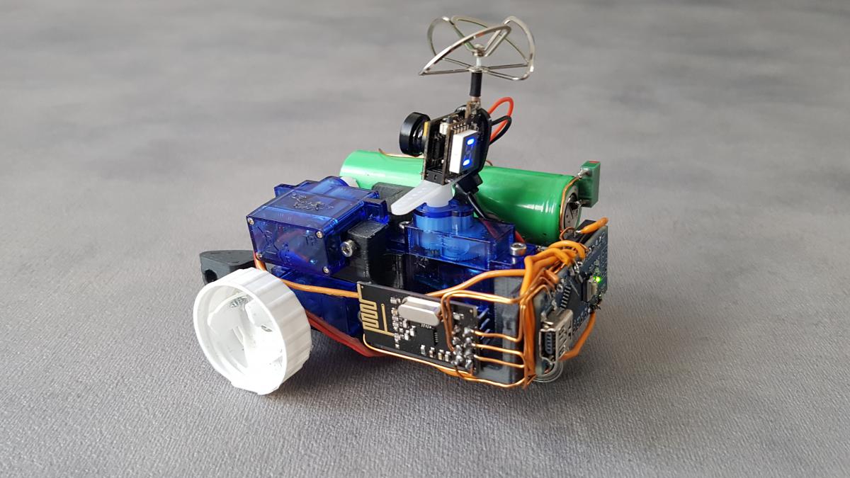

Posté 26 mars 2017 - 11:47
En attendant que mon imprimante soit réparée, des bouchons en gise de roues!
En vrai c'est moins foncé à l'écran, ça dépend de l'inclinaison. Par contre je parasite l'image avec mes servomoteurs! La largeur de la bande de parasites visible à l'écran varie en fonction du pwm. Je vais regarder ça avec l'oscilloscope.
Sinon, c'est beaucoup plus facile de controler le robot quand on est embarqué dedans ! :)

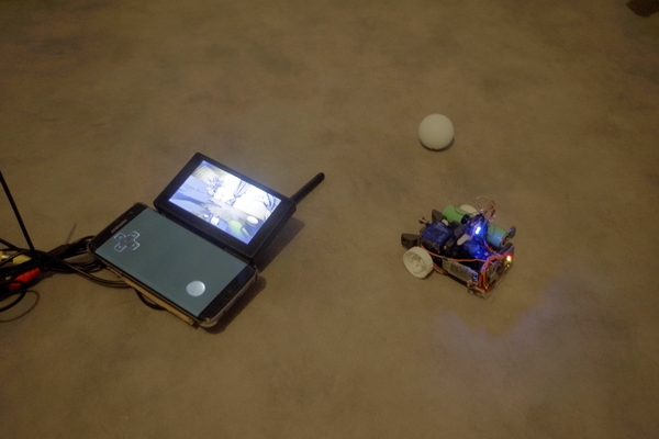

Posté 27 mars 2017 - 19:45
J'ai essayé le module, plutôt facile à mettre en œuvre et l'appli que j'utilise est facilement customisable sans ligne de code!
Un petit début de télécommande:
C'est beaucoup plus agréable que le joystick !
