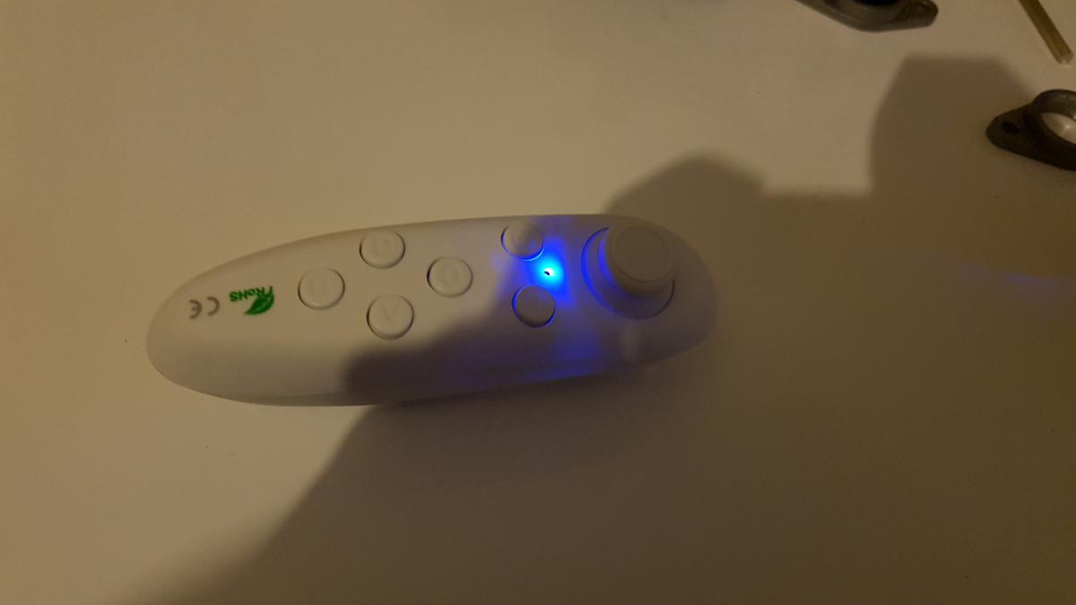

#76 ashira
ashira
  • 1 333 messages
Posté 09 avril 2017 - 22:40
J'en ai une similaire
Je suis en train de regarder comment l'appairer avec le hc05. Dans les commandes AT je suppose.
C'est pas mal pour se passer du smartphone :)
#77 ashira

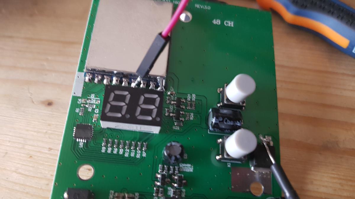

Je viens de voir que l'on pouvait mesurer l'intensité du signal reçu sur mon récepteur avec le pin rssi.
J'ai donc essayé de faire une antenne directionnelle mais sans succès (en même temps j'y suis allé à la one againe, je reviendrai sur ça plus tard c'est intéressant). En tout cas la tension sur le pin varie bien si j'éloigne la caméra.
Concernant ce robot c'est un peu exagéré mais je trouve ça super un tracker d'antenne!

J'en reviens à la petite télécommande bluetooth, je ne parviens pas à l'appairer..
J'ai essayé pas mal de commande AT, dans l'ordre, dans le désordre. J'entre bien l'adresse de la télécommande dans la liste d'adresse du module, j'ai essayé la connexion "forcée" sur une seule adresse mais rien y fait. Si quelqu'un pense savoir je suis preneur de conseil ;)
