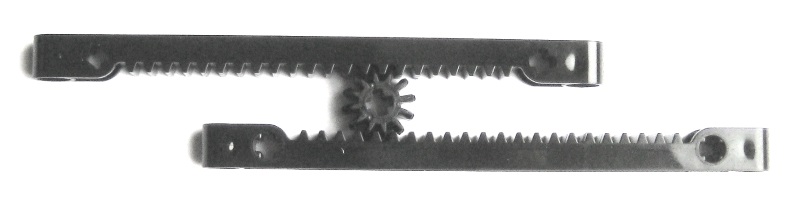

Une roue dentée qui tourne alternativement dans un sens puis dans l'autre, entre 2 crémaillères parallèles.

Posté 03 juin 2016 - 06:13
Voilà l'idée.
Quand la roue tourne dans un sens, puis en sens inverse, les crémaillère font un mouvement de va et vient en sens opposé.
Là, c'est du LEGO.

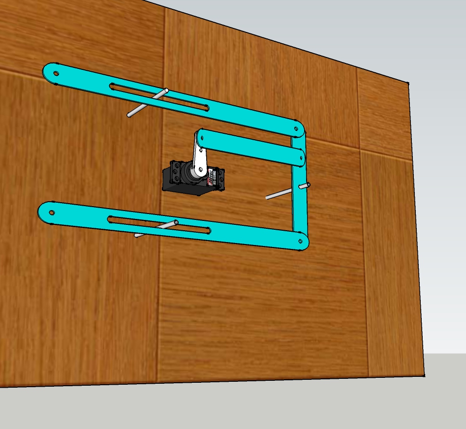

Posté 22 juillet 2016 - 11:19
salut
en mode bricolo/ servo a rotation continu ou petit moteur de recup je te propose :
