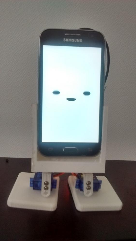

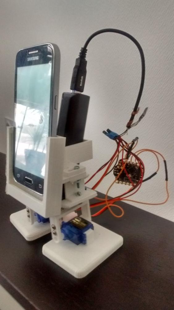

Voici mon robot MobBob, créé par cevinius : http://www.cevinius.com/mobbob/
C'est un robot de type Bipède fonctionnant avec 4 servos moteur 9G, une carte bluetooth Bluno Beetle de chez DFRobotic, une batterie et un téléphone avec android pour le pilotage du robot, la reconnaissance faciale ...
Maintenant qu'il fonctionne je voudrais réaliser ma propre version de MobBob, dans le but de pouvoir le piloter lorsque je ne suis pas chez moi, utiliser la camera du téléphone pour surveiller .

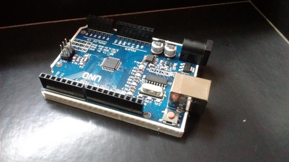

Bon petite mise à jour,
J'ai échangé avec un ami un arduino uno contre deux servomoteurs 9G.
Je lui ai imprimé un petit support imprimé en 3D pour éviter de ne pas l’abîmer.
Du coups voila j'ai le nouveau cerveau du robot (avec plus tard un raspberry pi).
Sachant que je ne suis vraiment pas à l'aise avec la programmation. J'ai décidé de tout reprendre à zero avec tuto , breadbord etc ... Pour avoir des bases solides et pas juste du bricolage de code.
Je pense que dans tout les cas cela ne sera pas du temps perdu  :)

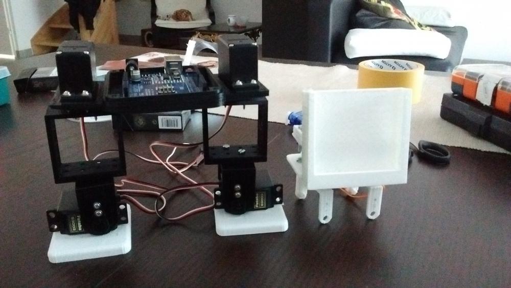

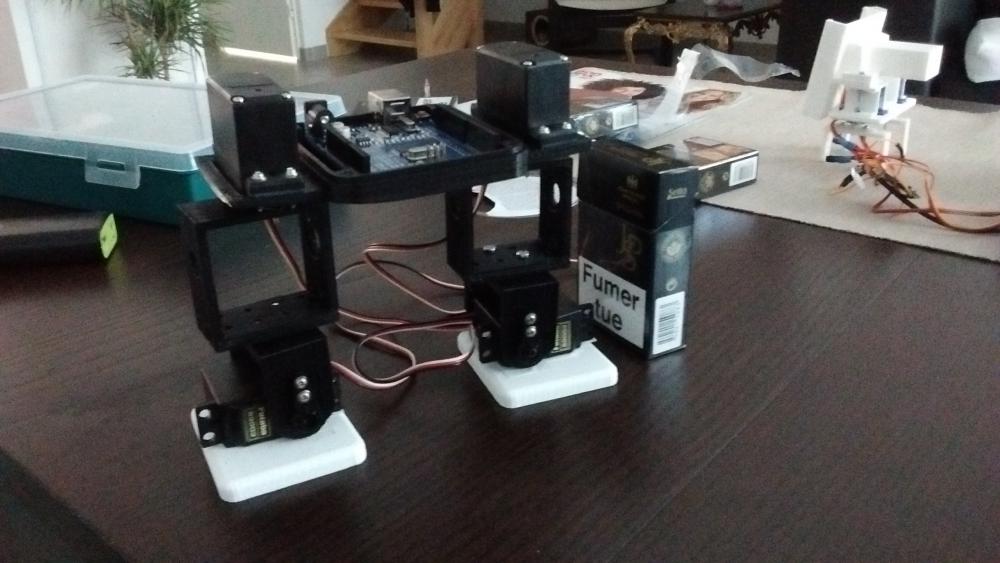

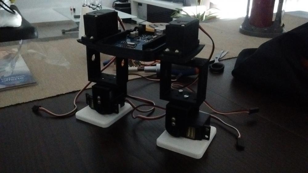

Posté 14 août 2016 - 05:10
Bonsoir tous le monde,
Ce soir évolution de MobBob en BigMobBob  :D
Toujours dans l'optique de présenter un robot bipède pour la course , je suis parti du principe de fonctionnement de MobBob pour créer le mien, avec 4 servos futaba S3003.
Aujourd'hui j'en suis la :
Par rapport à un paquet de clope :
Et par rapport à MobBob :
Voila pour le moment  :ignat_02:

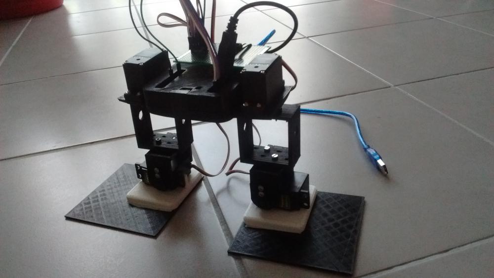

Pour pouvoir déplacer le robot, je dois créer un déséquilibre, j'ai (pour le moment) augmenté la surface de contact :
Et voici une vidéo de ces premiers "pas"  :laugh1:

Posté 18 août 2016 - 10:04
J'ai une question :
Que faut-il utiliser pour améliorer l'accroche de nos robot bipède ? Quel revêtement (semelle ?) permet une bonne accroche ?
#13 Mike118
  • 10 303 messages
Posté 18 août 2016 - 10:33
des patins anti-dérapant =)
ça se vend dans les rayons de bricolage ;)  ( à ne pas confondre avec les patins en teflon ou autre qui servent justement au contraire ! ^^ )

#15 Guigz65
Guigz65
  • 137 messages
  • Location:33 - Nord Gironde
Posté 19 août 2016 - 12:00
Merci pour vos retours :)
Je vais aller voir cette aprem ce que je trouve en magasin de bricolage :)

#17 Guigz65
Guigz65
  • 137 messages
Posté 19 août 2016 - 08:25

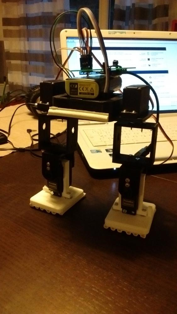

J'ai utilisé la solution de Oracid et c'est super !
J'en profite pour changer de position les servos au niveau des pieds, j'espère avoir de meilleurs résultat dans la marche (je ne parle pas encore de course ^^)
#18 Oracid
Posté 20 août 2016 - 06:39
Content que cela te convienne.
Mais à regarder ta photo...
Un D comprend une partie bombée et une barre verticale.
Tu devrais essayer de couper la partie bombée car elle risque de déséquilibrer le robot. De plus, la partie plate restante sera striée, ce qui peut être intéressant.
J'indique comment faire sur ma vidéo #4.
#19 Guigz65
Guigz65
  • 137 messages
Posté 20 août 2016 - 08:17
En effet , j'ai coupé la partie bombé, j'ai moins de vibration parasite lors des mouvements.
#20 Oracid
Posté 20 août 2016 - 10:43
De plus, j'orienterais les bandes dans l'autre sens, perpendiculairement au sens de la marche, et en faisant un recouvrement sur le haut du pied.
Sinon, des élastiques très larges, c'était bien aussi. J'y pense seulement maintenant...
Les chambres à air de vélo, ça parait bien, mais en fait ça ne fonctionne pas. Cela a fait partie de mes grosse désillusions.
