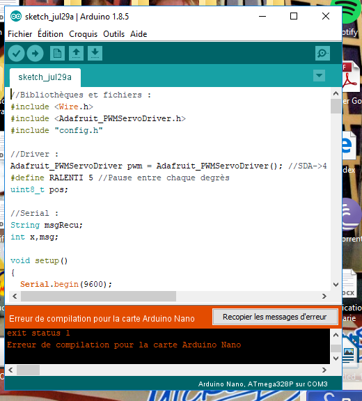

voici le snapshot...

Malheureusement sur la capture je ne pense pas qu'on tout le message d'erreur (d'ailleurs le bouton "Recopier les messages d'erreur " doit te mettre tout le contenu du message dans le presse-papier pour pouvoir le coller). Ensuite ta carte arduino est bien une nano ? et le microcontrôleur dessus est bien un ATmega328P ?

Posté 02 août 2018 - 09:34
Ben oui, pour analyser l'erreur de compilation il nous faut l'intégralité du texte orange.

voici le message d'erreur
Arduino : 1.8.5 (Windows 10), Carte : "Arduino Nano, ATmega328P"
C:\Program Files\Arduino\arduino-builder -dump-prefs -logger=machine -hardware C:\Program Files\Arduino\hardware -tools C:\Program Files\Arduino\tools-builder -tools C:\Program Files\Arduino\hardware\tools\avr -built-in-libraries C:\Program Files\Arduino\libraries -libraries D:\Mes documents\Arduino\libraries -fqbn=arduino:avr:nano:cpu=atmega328 -ide-version=10805 -build-path C:\Users\Jordan\AppData\Local\Temp\arduino_build_842574 -warnings=all -build-cache C:\Users\Jordan\AppData\Local\Temp\arduino_cache_92881 -prefs=build.warn_data_percentage=75 -prefs=runtime.tools.arduinoOTA.path=C:\Program Files\Arduino\hardware\tools\avr -prefs=runtime.tools.avr-gcc.path=C:\Program Files\Arduino\hardware\tools\avr -prefs=runtime.tools.avrdude.path=C:\Program Files\Arduino\hardware\tools\avr -verbose D:\Mes documents\Arduino\sketch_jul29a\sketch_jul29a.ino
C:\Program Files\Arduino\arduino-builder -compile -logger=machine -hardware C:\Program Files\Arduino\hardware -tools C:\Program Files\Arduino\tools-builder -tools C:\Program Files\Arduino\hardware\tools\avr -built-in-libraries C:\Program Files\Arduino\libraries -libraries D:\Mes documents\Arduino\libraries -fqbn=arduino:avr:nano:cpu=atmega328 -ide-version=10805 -build-path C:\Users\Jordan\AppData\Local\Temp\arduino_build_842574 -warnings=all -build-cache C:\Users\Jordan\AppData\Local\Temp\arduino_cache_92881 -prefs=build.warn_data_percentage=75 -prefs=runtime.tools.arduinoOTA.path=C:\Program Files\Arduino\hardware\tools\avr -prefs=runtime.tools.avr-gcc.path=C:\Program Files\Arduino\hardware\tools\avr -prefs=runtime.tools.avrdude.path=C:\Program Files\Arduino\hardware\tools\avr -verbose D:\Mes documents\Arduino\sketch_jul29a\sketch_jul29a.ino
Using board 'nano' from platform in folder: C:\Program Files\Arduino\hardware\arduino\avr
Using core 'arduino' from platform in folder: C:\Program Files\Arduino\hardware\arduino\avr
Detecting libraries used...
"C:\Program Files\Arduino\hardware\tools\avr/bin/avr-g++" -c -g -Os -w -std=gnu++11 -fpermissive -fno-exceptions -ffunction-sections -fdata-sections -fno-threadsafe-statics  -flto -w -x c++ -E -CC -mmcu=atmega328p -DF_CPU=16000000L -DARDUINO=10805 -DARDUINO_AVR_NANO -DARDUINO_ARCH_AVR   "-IC:\Program Files\Arduino\hardware\arduino\avr\cores\arduino" "-IC:\Program Files\Arduino\hardware\arduino\avr\variants\eightanaloginputs" "C:\Users\Jordan\AppData\Local\Temp\arduino_build_842574\sketch\sketch_jul29a.ino.cpp" -o "nul"
"C:\Program Files\Arduino\hardware\tools\avr/bin/avr-g++" -c -g -Os -w -std=gnu++11 -fpermissive -fno-exceptions -ffunction-sections -fdata-sections -fno-threadsafe-statics  -flto -w -x c++ -E -CC -mmcu=atmega328p -DF_CPU=16000000L -DARDUINO=10805 -DARDUINO_AVR_NANO -DARDUINO_ARCH_AVR   "-IC:\Program Files\Arduino\hardware\arduino\avr\cores\arduino" "-IC:\Program Files\Arduino\hardware\arduino\avr\variants\eightanaloginputs" "-IC:\Program Files\Arduino\hardware\arduino\avr\libraries\Wire\src" "C:\Users\Jordan\AppData\Local\Temp\arduino_build_842574\sketch\sketch_jul29a.ino.cpp" -o "nul"
"C:\Program Files\Arduino\hardware\tools\avr/bin/avr-g++" -c -g -Os -w -std=gnu++11 -fpermissive -fno-exceptions -ffunction-sections -fdata-sections -fno-threadsafe-statics  -flto -w -x c++ -E -CC -mmcu=atmega328p -DF_CPU=16000000L -DARDUINO=10805 -DARDUINO_AVR_NANO -DARDUINO_ARCH_AVR   "-IC:\Program Files\Arduino\hardware\arduino\avr\cores\arduino" "-IC:\Program Files\Arduino\hardware\arduino\avr\variants\eightanaloginputs" "-IC:\Program Files\Arduino\hardware\arduino\avr\libraries\Wire\src" "C:\Users\Jordan\AppData\Local\Temp\arduino_build_842574\sketch\sketch_jul29a.ino.cpp" -o "C:\Users\Jordan\AppData\Local\Temp\arduino_build_842574\preproc\ctags_target_for_gcc_minus_e.cpp"
D:\Mes documents\Arduino\sketch_jul29a\sketch_jul29a.ino:3:37: fatal error: Adafruit_PWMServoDriver.h: No such file or directory
 #include <Adafruit_PWMServoDriver.h>
compilation terminated.
Utilisation de la bibliothèque Wire version 1.0 dans le dossier: C:\Program Files\Arduino\hardware\arduino\avr\libraries\Wire
exit status 1
Erreur de compilation pour la carte Arduino Nano

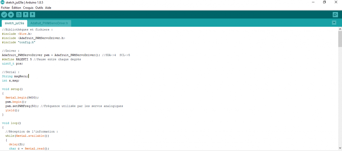

super merci j'ai installé la librairie et le code avance déja mieux mais il se bloque encore
C:\Program Files\Arduino\arduino-builder -dump-prefs -logger=machine -hardware C:\Program Files\Arduino\hardware -tools C:\Program Files\Arduino\tools-builder -tools C:\Program Files\Arduino\hardware\tools\avr -built-in-libraries C:\Program Files\Arduino\libraries -libraries D:\Mes documents\Arduino\libraries -fqbn=arduino:avr:nano:cpu=atmega328 -ide-version=10805 -build-path C:\Users\Jordan\AppData\Local\Temp\arduino_build_103940 -warnings=all -build-cache C:\Users\Jordan\AppData\Local\Temp\arduino_cache_723918 -prefs=build.warn_data_percentage=75 -prefs=runtime.tools.arduinoOTA.path=C:\Program Files\Arduino\hardware\tools\avr -prefs=runtime.tools.avr-gcc.path=C:\Program Files\Arduino\hardware\tools\avr -prefs=runtime.tools.avrdude.path=C:\Program Files\Arduino\hardware\tools\avr -verbose D:\Mes documents\Arduino\sketch_jul29a\sketch_jul29a.ino
C:\Program Files\Arduino\arduino-builder -compile -logger=machine -hardware C:\Program Files\Arduino\hardware -tools C:\Program Files\Arduino\tools-builder -tools C:\Program Files\Arduino\hardware\tools\avr -built-in-libraries C:\Program Files\Arduino\libraries -libraries D:\Mes documents\Arduino\libraries -fqbn=arduino:avr:nano:cpu=atmega328 -ide-version=10805 -build-path C:\Users\Jordan\AppData\Local\Temp\arduino_build_103940 -warnings=all -build-cache C:\Users\Jordan\AppData\Local\Temp\arduino_cache_723918 -prefs=build.warn_data_percentage=75 -prefs=runtime.tools.arduinoOTA.path=C:\Program Files\Arduino\hardware\tools\avr -prefs=runtime.tools.avr-gcc.path=C:\Program Files\Arduino\hardware\tools\avr -prefs=runtime.tools.avrdude.path=C:\Program Files\Arduino\hardware\tools\avr -verbose D:\Mes documents\Arduino\sketch_jul29a\sketch_jul29a.ino
"C:\Program Files\Arduino\hardware\tools\avr/bin/avr-g++" -c -g -Os -w -std=gnu++11 -fpermissive -fno-exceptions -ffunction-sections -fdata-sections -fno-threadsafe-statics  -flto -w -x c++ -E -CC -mmcu=atmega328p -DF_CPU=16000000L -DARDUINO=10805 -DARDUINO_AVR_NANO -DARDUINO_ARCH_AVR   "-IC:\Program Files\Arduino\hardware\arduino\avr\cores\arduino" "-IC:\Program Files\Arduino\hardware\arduino\avr\variants\eightanaloginputs" "C:\Users\Jordan\AppData\Local\Temp\arduino_build_103940\sketch\sketch_jul29a.ino.cpp" -o "nul"
"C:\Program Files\Arduino\hardware\tools\avr/bin/avr-g++" -c -g -Os -w -std=gnu++11 -fpermissive -fno-exceptions -ffunction-sections -fdata-sections -fno-threadsafe-statics  -flto -w -x c++ -E -CC -mmcu=atmega328p -DF_CPU=16000000L -DARDUINO=10805 -DARDUINO_AVR_NANO -DARDUINO_ARCH_AVR   "-IC:\Program Files\Arduino\hardware\arduino\avr\cores\arduino" "-IC:\Program Files\Arduino\hardware\arduino\avr\variants\eightanaloginputs" "-IC:\Program Files\Arduino\hardware\arduino\avr\libraries\Wire\src" "C:\Users\Jordan\AppData\Local\Temp\arduino_build_103940\sketch\sketch_jul29a.ino.cpp" -o "nul"
"C:\Program Files\Arduino\hardware\tools\avr/bin/avr-g++" -c -g -Os -w -std=gnu++11 -fpermissive -fno-exceptions -ffunction-sections -fdata-sections -fno-threadsafe-statics  -flto -w -x c++ -E -CC -mmcu=atmega328p -DF_CPU=16000000L -DARDUINO=10805 -DARDUINO_AVR_NANO -DARDUINO_ARCH_AVR   "-IC:\Program Files\Arduino\hardware\arduino\avr\cores\arduino" "-IC:\Program Files\Arduino\hardware\arduino\avr\variants\eightanaloginputs" "-IC:\Program Files\Arduino\hardware\arduino\avr\libraries\Wire\src" "-ID:\Mes documents\Arduino\libraries\Adafruit-PWM-Servo-Driver-Library-master" "C:\Users\Jordan\AppData\Local\Temp\arduino_build_103940\sketch\sketch_jul29a.ino.cpp" -o "nul"
"C:\Program Files\Arduino\hardware\tools\avr/bin/avr-g++" -c -g -Os -w -std=gnu++11 -fpermissive -fno-exceptions -ffunction-sections -fdata-sections -fno-threadsafe-statics  -flto -w -x c++ -E -CC -mmcu=atmega328p -DF_CPU=16000000L -DARDUINO=10805 -DARDUINO_AVR_NANO -DARDUINO_ARCH_AVR   "-IC:\Program Files\Arduino\hardware\arduino\avr\cores\arduino" "-IC:\Program Files\Arduino\hardware\arduino\avr\variants\eightanaloginputs" "-IC:\Program Files\Arduino\hardware\arduino\avr\libraries\Wire\src" "-ID:\Mes documents\Arduino\libraries\Adafruit-PWM-Servo-Driver-Library-master" "C:\Users\Jordan\AppData\Local\Temp\arduino_build_103940\sketch\sketch_jul29a.ino.cpp" -o "C:\Users\Jordan\AppData\Local\Temp\arduino_build_103940\preproc\ctags_target_for_gcc_minus_e.cpp"
D:\Mes documents\Arduino\sketch_jul29a\sketch_jul29a.ino:4:20: fatal error: config.h: No such file or directory
 #include "config.h"
Utilisation de la bibliothèque Adafruit-PWM-Servo-Driver-Library-master version 1.0.2 dans le dossier: D:\Mes documents\Arduino\libraries\Adafruit-PWM-Servo-Driver-Library-master
exit status 1

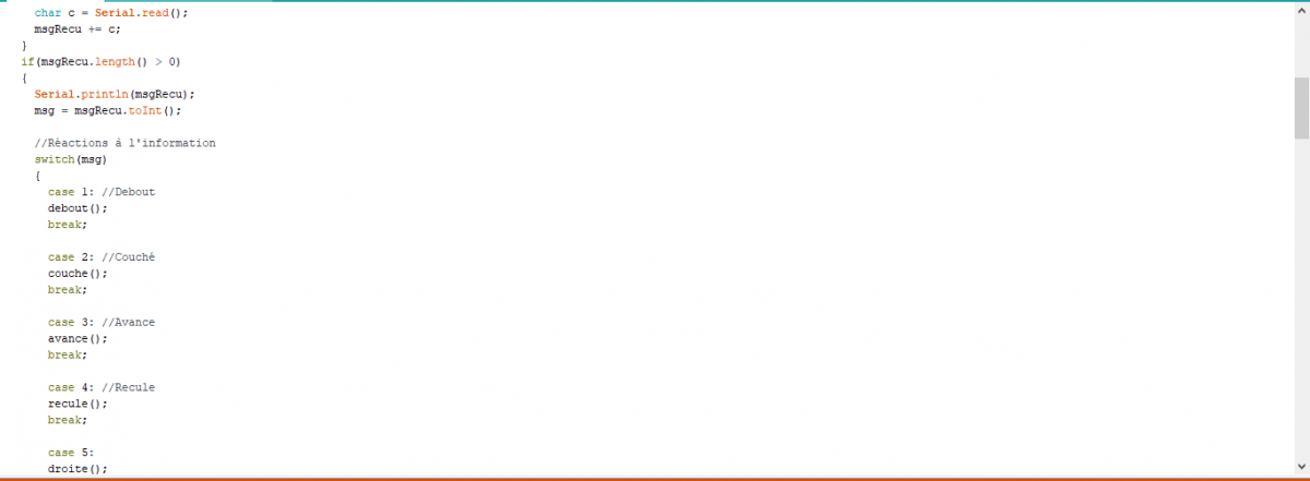

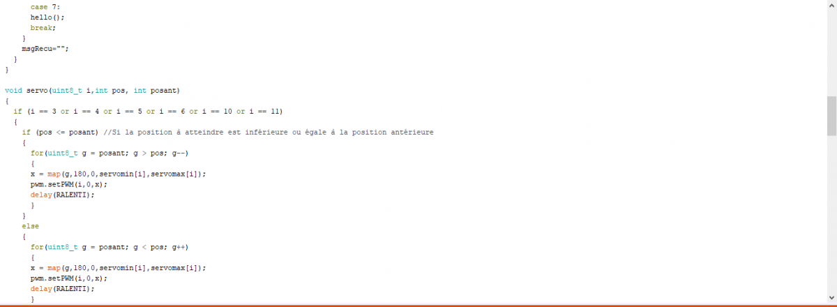

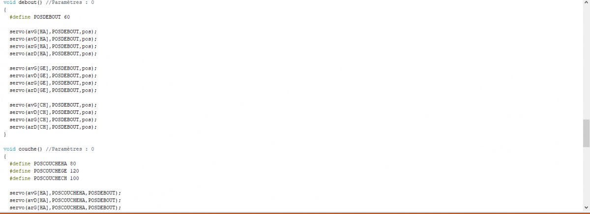

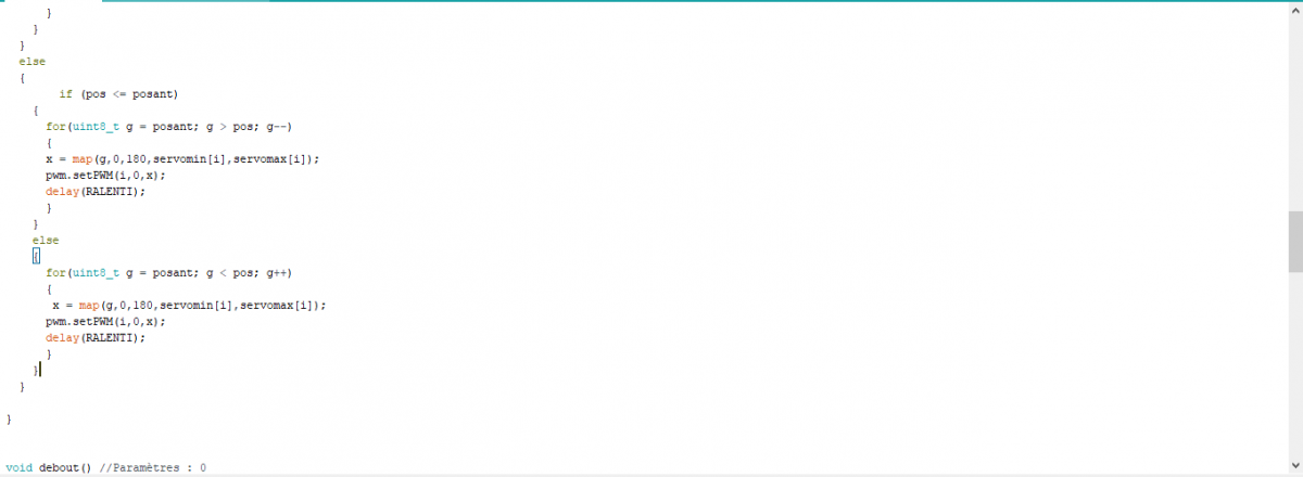

de plus voici dans mon éditeur les informations que le vérificateur met en orange.
effectivement quand j'ai chargé la bibliothèque adafruit, elle ne s'est plus affichée en orange dans le code...
encore merci pour vos explications et votre soutien... bonne journée à tous

#115 Mike118
  • 10 328 messages
Posté 08 août 2018 - 09:08
Pour partager du code mieux vaut utiliser la balise code ou bien l'éditeur en ligne arduino comme expliqué dans le tutoriel pour le partage du contenu ... C'est plus lisible ...
Sinon visiblement d'après le message d'erreur il te manque le fichier config.h .
D'où est ce que tu sors cette ligne ?  " #include " config.h"   ?
