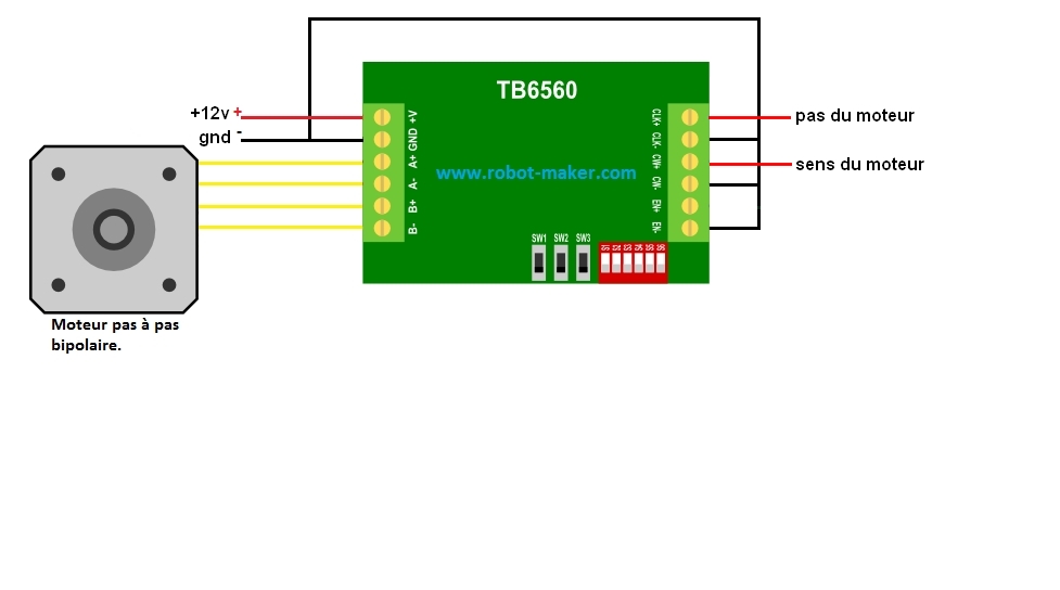

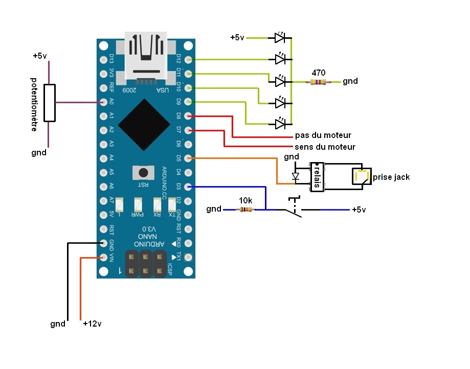

#110 ashira
ashira
  • 1 333 messages
Posté 12 avril 2017 - 11:18
Voila le câblage du plateau.

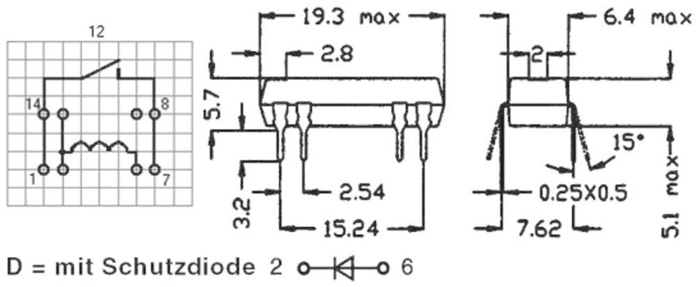

Si vous prenez le même relais que moi, c'est à dire un dip05-1a72-12l, je vous mets son schéma. Il existe des versions de ces relais avec diode integrée.
Le câblage de la prise jack peut peut-être changer en fonction de la marque de l'appareil photo. J'ai utilisé ce type de prise jack femelle:
Lorsque vous démontez la prise vous avez accès aux 3 bornes comme sur le schéma.
