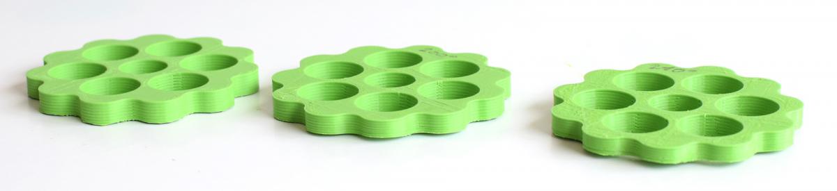

J'ai commencé à imprimer un réducteur Cycloid de démo en PLA, ici https://www.thingive...m/thing:1824742
L'impression est assez volumineuse et j'ai eu du Warping.
J'ai alors eu l'idée de baisser la température pour passer successivement de 210°, 200° et 190°
Voici le résultat. A droite, à 210°, on voit bien le Warping. Au milieu, à 200°, un peu moins. Et à gauche, à 190°, presque pas.
Est-ce une bonne chose de baisser la température ?

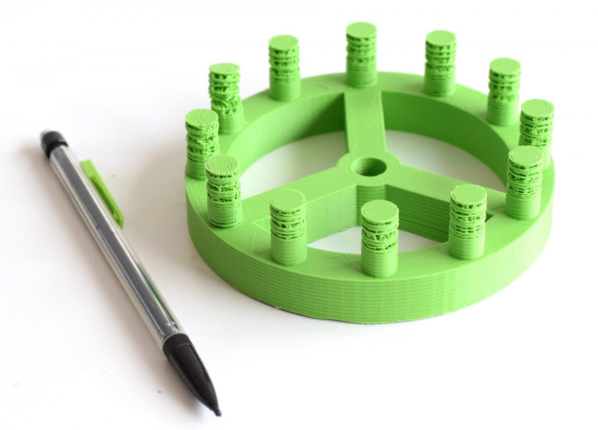

Puis, j'ai imprimé une pièce plus grosse, et là, catastrophe ! Au bout de 3h, les petits cylindres se sont mal imprimés.
J'aimerais bien savoir pourquoi. Vous avez une idée ?

#64 Mike118
  • 10 339 messages
Posté 29 novembre 2018 - 02:26
Un problème qui n'était pas présent avant les 3H est arrivé au bout de 3h.
Exemples :
Le système qui permet de serrer le filament sur l'extrudeur a pu légérerement se désserrer ...
Une impureté qui était sur le filament s'est déposé sur la buse et la bouche partiellement ...
Pour le brim je le faisais au cutter, et il y en a qui ont un outil à ébavurer "spécialement pour ébavurer "....
Par contre depuis que j'ai ma prusa i3 Mk3 je ne fais même plus de brim ... Et j'ai même une fonction qui permet de compenser le très léger phénomène de " patte d'éléphant" ... Donc ça fait un petit moment que je n'ai plus ce problème...

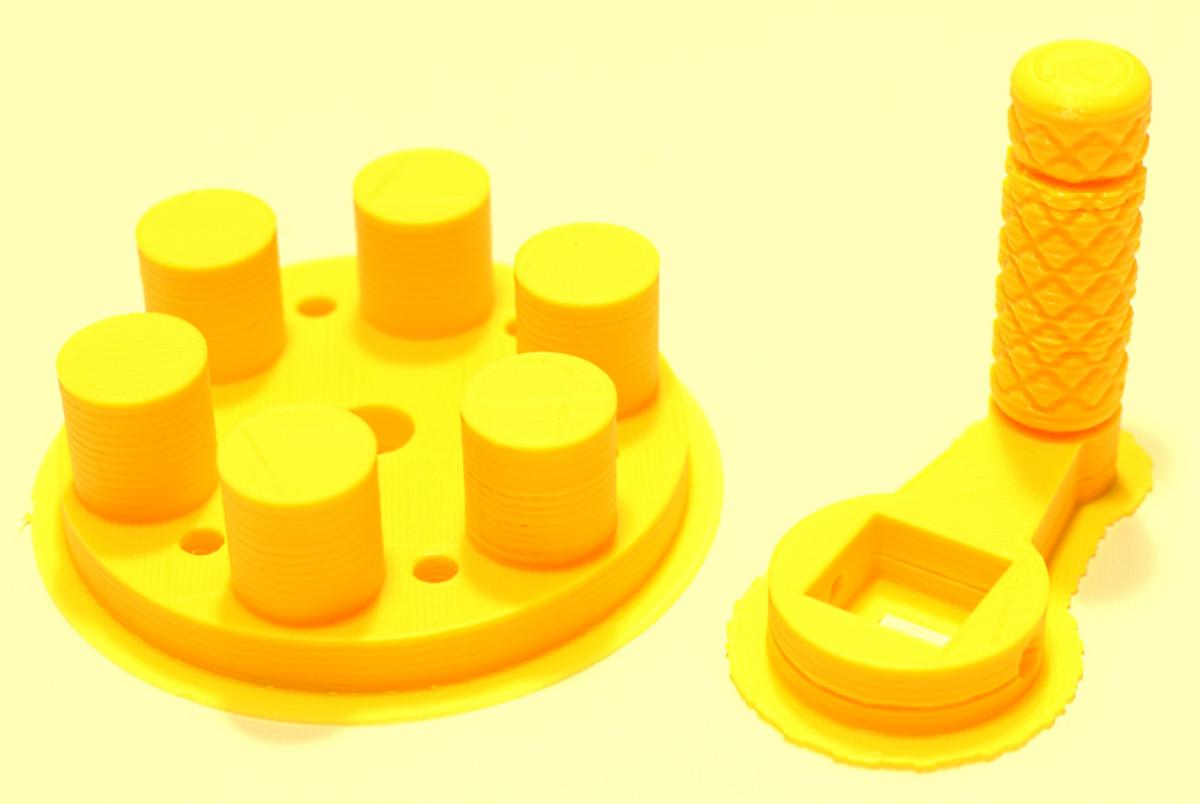

J'ai mis de l'huile sur les tiges filetées, ça va mieux, mais ce n'est pas encore parfait.
Voici encore 2 pièces. La pièce ronde est parfaite, par contre la manivelle a eu un incident de fichier vers le bas au niveau des trous et sur tout son périmètre. De plus, en haut, j'ai eu le même phénomène que précédemment. Mais j'ai dépassé la hauteur de la pièce précédente, donc l'huile a eu son effet. Peut-être n'en ai-je pas mis assez haut.
Je vais pas m'acharner la manivelle fonctionnera très bien comme ça. Par contre, il va falloir que je réimprime la grosse pièce.

je suppose que tu veux parler des points durs. Avec de l'huile ou de la graisse, comme le fait Oliver, ça peut peut-être résoudre le problème.
Perso pour des pièces comme ça je ne mettrai pas de radeau mais en mode jupe.
Je ne sais pas de quoi il s'agit. J'utilise CuraByDogoma, je ne veux pas prendre la tête, et on a le choix de mettre ou pas un Brim.
Mais ce n'est pas ça qui résout le problème du Warping. En tout cas, en baissant la température cela à l'air de fonctionner.
Pour la dernière impression en jaune, j'ai utilisé un fil qui devrait être à 220°. Le résultat a été catastrophique, alors je l'ai mis à 200° et tu peux voir le résultat qui est excellent. Je parle toujours du Warping, là.

Je pense que le fait de réduire la température peut créer ce problème. Lors des rétractations, si la buse n'est pas assez chaude, le plastique a sûrement un peu de mal à fondre et du coup ça crée des trous.

Alors pour le warping plusieurs possibilités :
Plateau pas assez chaud et donc la première couche ne tient plus au bout d'un moment.
Buse trop loin du plateau, mauvaise accroche ça pourrait jouer aussi.
Faire un nouveau réglage du plateau.
Effectivement un fils qui se refroidis trop vite aurai tendance à se rétracter sur lui même, peut être un choc de température ou se trouve ton imprimante.
Comme le dit Donovan, voir la température de ta buse (nozzle), il y a aussi la vitesse et distance de rétractation à voir.
Perso (mais je pense baissé avec le caisson) mon nozzle à 210, plateau à 70, et je varie la vitesse et distance de rétractation ça peut être 4 ou 5 mm, vitesse entre 30 et 50 mm/s pour la rétractation.
Mais je joue beaucoup avec tout ça. :)

J'ai donc découvert que le Warping déminuait fortement en baissant la température. J'ai également découvert que l'huile sur les vis, c'était indispensable.
Aujourd'hui, j'ai imprimé un axe de 1cm de diamètre et de 7cm de long, donc au delà des points durs. Il a été imprimé à la verticale, sans aucun problème. Donc, grace à l'huile, je suppose..
J'ai utilisé un fil vert à 190°. Ce fil doit être chauffé dans une plage de 180° à 210° .
J'ai utilisé un fil jaune à 200°. Ce fil est prévu à 220° par Dagoma.

En fait il faudrait " surveiller " l'imprimante pendant l'impression pour savoir d'où viennent les problèmes ...
=>Le système qui permet de serrer le filament sur l'extrudeur a pu légérerement se désserrer ...
=>Une impureté qui était sur le filament s'est déposé sur la buse et la bouche partiellement ...
=> Le filament peut être abîmé ou de diamètres irrégulier à certains endroits ...
Je ne sais pas quelle vis tu graisses avec de l'huile, je suis sûr que c'est certainement pas mauvais pour la machine, mais à moins que tu ais un impact sur l'extrudeur je ne pense pas que tu ais eu un impacte significatif sur le problème de manquement de matière observé dans certaines de tes pièces ...
" attention au fausses croyances de cause à effet " ...
Même en supposant que les vis huilées soient les vis qui font monter la buse d'impression, et qu'il y a bien un problème sur cette vis, le problème ferait que la buse ne monte pas assez et il y aurait des surplus de matière au même endroit ... Pas des manques ... (Je sais pas si je suis clair dans ce que je raconte... )

il y a peu j'ai changé ma buse car elle commençait à être encrassée (pas la sortie en 0.4 mais la partie en 1.8mm)
du coup pour de petites impressions, où le fil doit souvent monter/descendre dans la buse, l'impression ratait systématiquement.

Rien à faire, les mêmes problèmes sont réapparus. Pourtant, comme je l'ai dis plus haut, j'ai imprimé un cylindre de 1cmx7cm, sans problème.
En regardant l'impression, j'opterais pour un problème de vitesse.

Pour le manque de matière je pencherai pour un problème de distance du fils et ça vitesse lors de la rétractation.
Pourquoi, et bien sur des grandes distances " " tu as le problème, c'est que la rétractation et la vitesse se mettent en fonction lorsque d'un changement de position, alors que sur ton cylindre de 1cm sur 7 et bien cela imprime en continue sans changement de position brut si je puis dire.
Perso sous cura (mais je dois changer le réglage pour la CR10), si la distance est trop importante et la buse pas assez chaude effectivement tu peux avoir un manque de matière.
Ce sont ces réglages sur Cura.
Pour ton warping donc mauvaise accroche au plateau et peut être un choc thermique là ou se trouve l'imprimante.
Ps : pour le warping ta première couche imprime bien à petite vitesse ?? perso je suis à 20 mm/s à la première couche.
