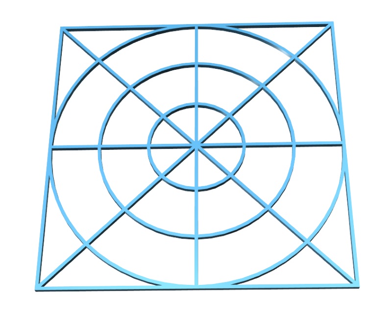

J'ai légèrement modifié ma cible test après avoir révisé mes tutos 123D et découvert le "Trim", avis aux connaisseurs.
Cette version est légèrement plus petite, 18cm x 18cm. La version précédente, 19 x 19, mettait le "Skirt" en dehors du plateau.
Pour mémoire, ce test à pour objectif de vérifier la planéité du plateau et les problèmes de "Warping".

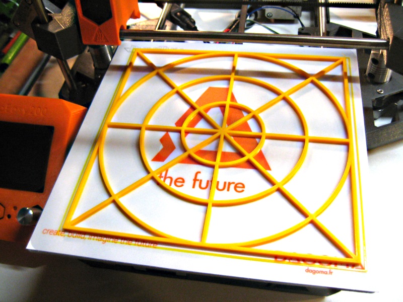

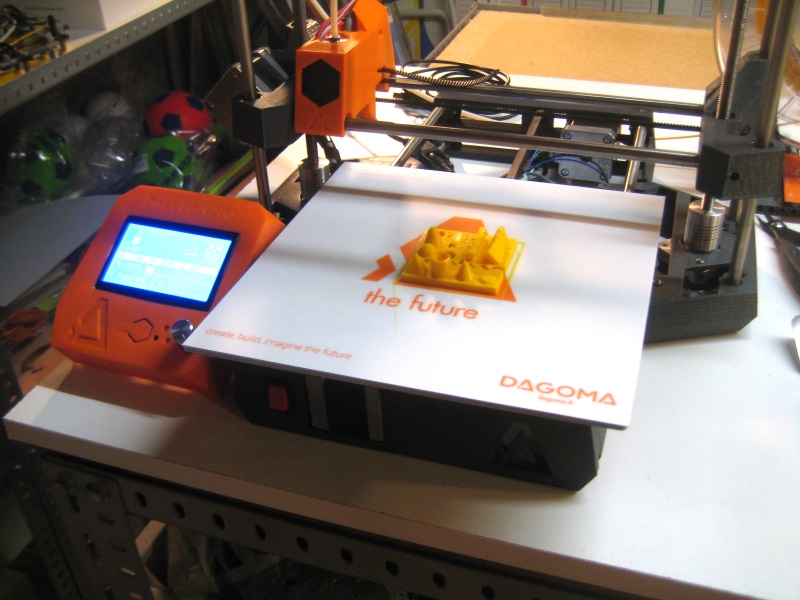

Voici le test qui tue ! http://www.thingiverse.com/thing:704409
Je ne suis pas mécontent, pas de warping. Peut-être parce que j'ai mis le remplissage à renforcé, 33%.
Mais je suis toujours en basse résolution.
Voici ma bécane avec son petit écran et le test de ctrlV.
Elle est pas belle la vie ?   :Koshechka_08:

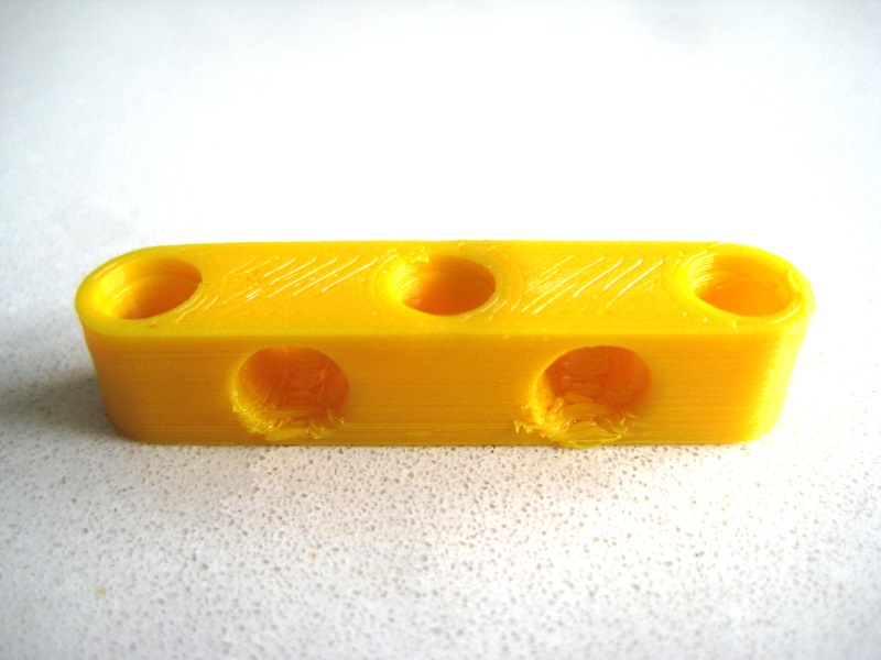

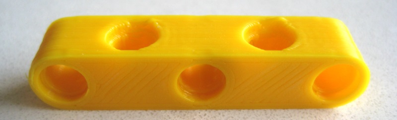

Voici la poutre Lego fait à partir du fichier réparé par Telson.
Malheureusement, la nouvelle version de son logiciel n'est gratuite que pendant 30 jours, dommage.
Comme vous le voyez, si la base de la poutre est satisfaisante, le haut l'est moins.
Il y a cette vague, dû aux trous horizontaux. Et bizarrement , la dernière couche semble manquée.
Les reflets de lumière exagèrent les défauts, mais ce n'est quand même pas satisfaisant.
Si vous avez une idée, merci par avance.

#33 Oliver17
Posté 01 novembre 2016 - 05:29
L'épaisseur est bonne ?
#34 Oracid
Posté 01 novembre 2016 - 07:32
Je vais dire oui. Même si la pièce est modéliser avec une section carré de 8mm et le résultat est plutôt vers 8,4mm.
Mais j'utilise la précision la plus basse, donc je ne suis pas trop exigeant, pour l'instant.
#35 Mike118
  • 10 339 messages
Posté 01 novembre 2016 - 07:49
Et si tu essaye la même pièce en meilleure résolution?

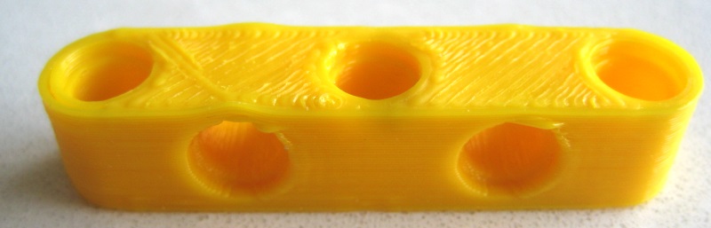

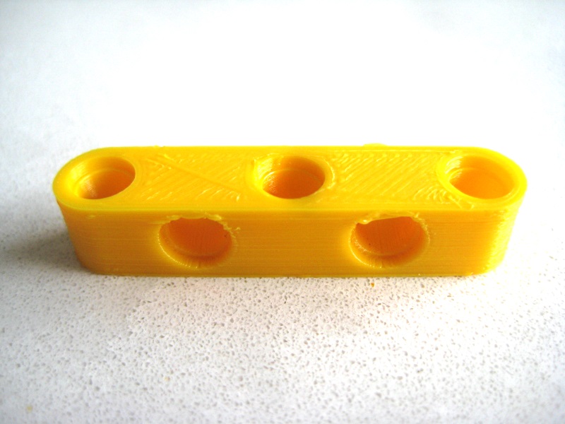

Posté 02 novembre 2016 - 11:33
Après 30 jours d'essai tu devras attendre 10 s pour utiliser le logiciel...
Est ce que tu imprimes avec un support : everywhere et quel est la T° ?
Pas très clair, la première phrase...
J'imprime sur un Buildtak, à 220°, remplissage 17%, qualité rapide 0,20mm
Mai là, j'ai suivi le conseil de Mike.
Avec 220°, remplissage 33%, qualité fin 0,10mm.
C'est beaucoup mieux. Le dessus est aussi lisse que le dessous. Les trous en porte à faux sont un peu mieux. Mais c'est trop lourd !
Sur les images, ça parait nul, mais en réalité, c'est pas mal. C'est comme si vous photographiez une mouche de près, c'est horrible, alors que de loin c'est beau...

#39 Mike118
  • 10 339 messages
Posté 02 novembre 2016 - 12:06
c'est trop lourd ???
#40 ashira
ashira
  • 1 333 messages
Posté 02 novembre 2016 - 12:13
En général pour les trous je les fais un peu plus petit que prévu et je contre percé pour avoir un trou net.
Moi aussi ça m'étonne pour le poids ^^
