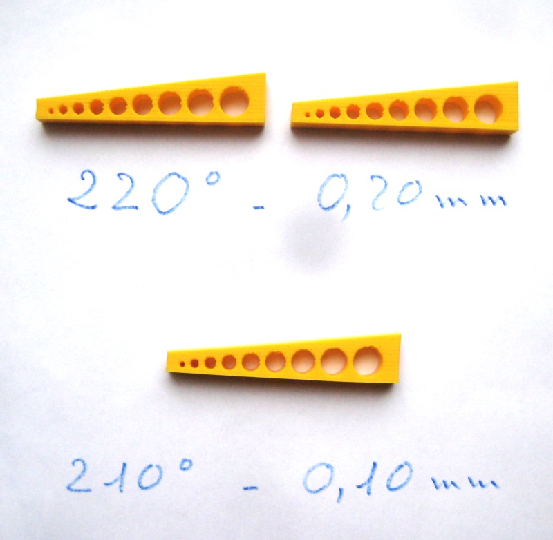

quand les trous sont parallèles au plateau il faut des fois (fct° du diamètre) activer la fonction :: support type : everywhere ou touching bed.
C'est aussi une fonction qui te permet de faire de long pont sans refroidissement du filament.
Ou en fonction de l'angle d’inclinaison maximal qu’est capable de gérer l'imprimante il faudra paramétrer le déclenchement des supports (selon logiciel/imprimante).
Sur ma Dagoma,il y a un paramètre "support".

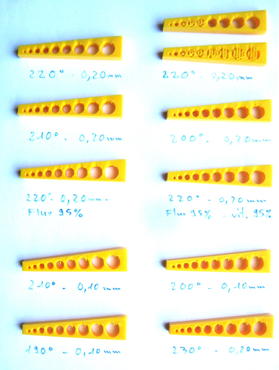

J'ai fait un petit test avec des trous de 2mm à 10mm.
J'ai essayé pas mal la résolution la plus fine et la grosse, avec des chaleurs allant de 190° à 230°, avec support également.
Là, je suis en train de tester avec un flow de 95%, ça tourne.
Bon, tout ça, c'est pas terrible, je mettrai une photo.
En résumé, avec une basse résolution c'est presque mieux et plus rapide à imprimer.
Je vous tiens au courant.

Voici le résultat de mon test. Pas terrible. Même si la photo accentue les défauts.
Pour la précision de 0,20mm à 0,10mm, ça n'apporte pas grand chose, si ce n'est que la surface supérieur est nettement mieux finie.
Sur l'image, en haut à droite, j'ai mis du support. Sur un des exemples, j'ai retiré le support au scalpel pointu. Pas génial, non plus.
Les trous, c'est pas très important pour des pièces où l'on doit passer de la visserie, mais pour les Lego Techniques, les trous, c'est la base de l'assemblage.
Cliquez sur l'image pour la voir en plus gros.

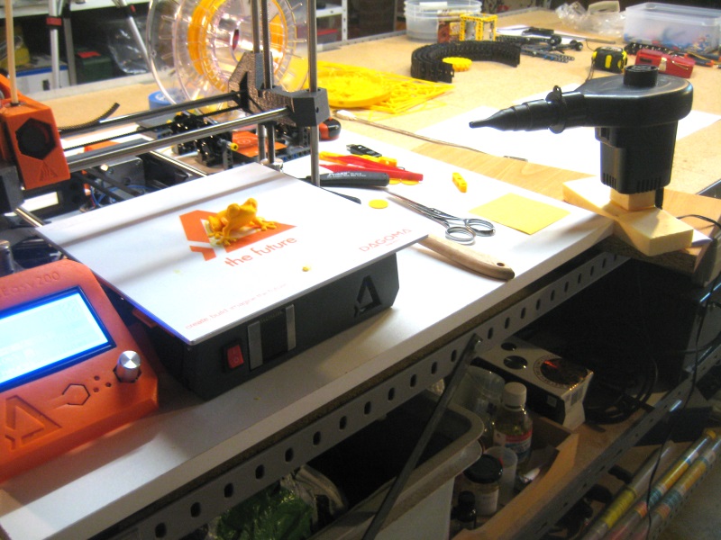

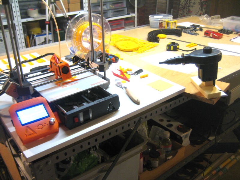

Sur les conseils d'un membre de https://www.lesimpri...orum/41-dagoma/, j'ai rajouté une ventilation. C'est vrai que c'est du gros bricolage, mais ça marche. Il s'agit d'un gonfle matelas . On peut en trouver sur eBay, si cela vous intéresse, c'est pas très cher, http://www.ebay.fr/itm/electrique-gonfleur-de-pompe-a-air-pour-Matelas-gonflable-Hovercraft-Pump-12V-/182261504814?hash=item2a6fa1db2e:g:lI8AAOSwFdtXxV9r
Le problème, c'est qu'il faut contrôler la température de la buse qui doit être constante. Sans le petit écran, c'est impossible.
En gros, il faut orienter le flux sur la pièce et non pas sur la buse. Intuitivement, je pense qu'une buse de 3mm, intégrée à la tête, et qui éjecte de l'air juste à l'endroit où la matière vient d'être déposée serait l'idéal.
En tout cas, comme vous pouvez le constater, en comparant avec la photo plus haut, c'est carrément mieux. Et encore, je trouve que la photo ne rend pas bien la différence.

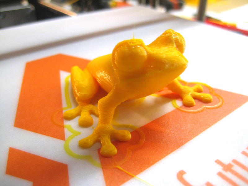

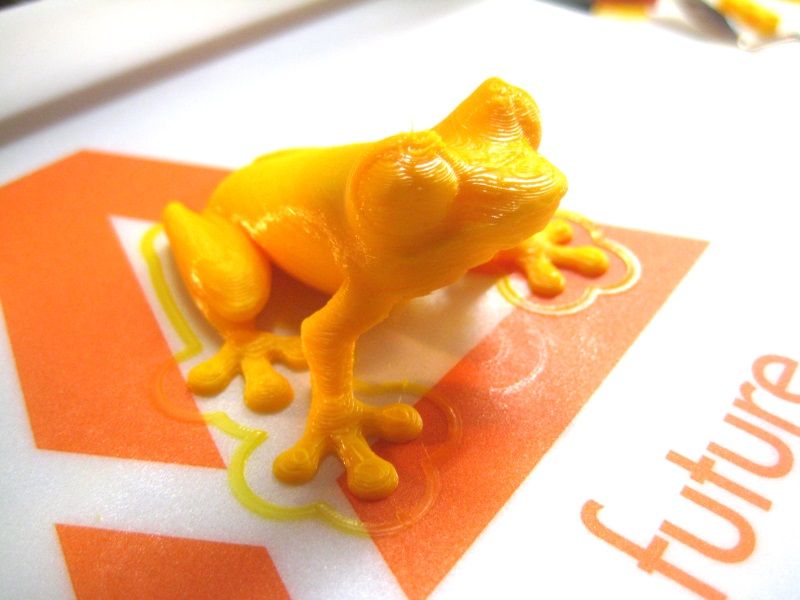

J'ai toujours trouvé cette petite grenouille machiavélique à imprimer, http://www.thingiverse.com/thing:18479
Mais j'ai voulu tester ma petite installation en attendant la livraison de mon petit ventilo.
Je ne suis pas mécontent du résultat. Qu'en pensez-vous  ?
Avec Cura by Dagoma, en basse résolution 0,20mm, 17% de remplissage, Octofiber et mon gonfleur.
#46 Oliver17
Posté 10 novembre 2016 - 03:44

Oui, il n'y a aucuns paramètre particulier, si ce n'est la résolution et le remplissage.
La température est automatiquement choisi en fonction du fil (PLA) et de la résolution, ici 220°.
La qualité de l'impression est dû uniquement au gonfleur. C'est ce que je voulais montrer.
Il faut 42 minutes, 2,42m de fil ou 7g.
Quand je voyais les autres faire ça, j'en bavais de jalousie, et bien voilà, c'est fait !
Je vais essayer de faire un petit bricolage quand j'aurais reçu le petit ventilo que j'ai commandé.
Ça ne sera pas de la haute conception, mais juste pour valider un refroidissement avec de l'air sortant d'une buse de 2 ou 3mm de diamètre, dirigé sur la matière qui vient de sortir, donc en évitant de refroidir la buse.

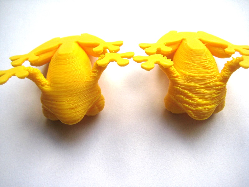

Pour être complet, j'ai réimprimé cette grenouille sans le gonfleur.
Et bien, le résultat est quasiment identique. Difficile de départager.
Donc, ce qui probant pour des trous, ne l'est pas forcément pour des portes à faux très progressifs.

Ce matin après avoir décollé ma petite grenouille, surprise !
Mon petit bricolage est donc concluant, je suis très content.
À gauche avec le gonfleur, et à droite sans gonfleur.

A ouais effectivement, on voit nettement le différence.

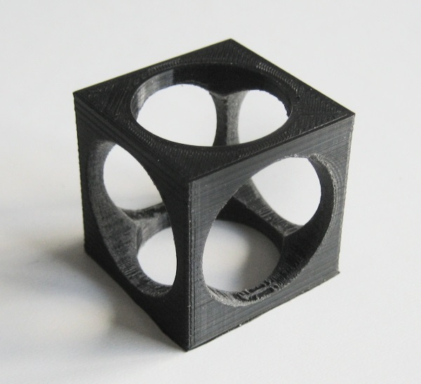

Voici un petit cube percé, de 30mm de coté, imprimé en 0,10mm avec CuraByDagoma.
J'ai réalisé cette pièce avec supports, puis j'ai effectué un léger ébavurage de l'intérieur.
Cette pièce a été imprimée avec la nouvelle tête V3. Je trouve que la qualité est très bonne, même si des artistes font nettement mieux avec la même machine. Avec mes maigres compétences, c'est inespéré. Je vais enfin pouvoir imprimer du Lego acceptable.
