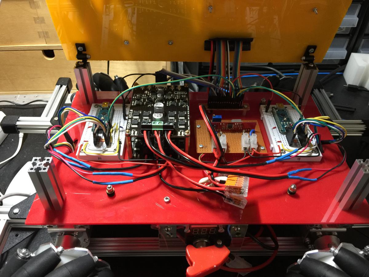

Voilà quelque nouvelles du projet. Je voulais explorer ce monde de la robotique amateur. Je suis servi. Je fais beaucoup de détours et de parenthèses. Elles sont passionnantes mais quant à l'atteinte de l'objectif et du kiffe qui va avec, il faut savoir garder la foi.
Quand je trouve un moment tranquille pour m'en occuper, je me rend compte que je mets 2h pour me replonger dedans. C'est pas immédiat. Ça réduit pas mal mon efficacité sur le projet. Bon c'est pas chiant du tout mais ça ralenti encore quand on a pas beaucoup de temps à la base.
Je suis passé par une petite recherche de suppression du pid. Ou une solution pour contourner le réglage des 3 constantes du pid. http://www.robot-maker.com/forum/topic/12192-se-passer-de-pid/
ça vaut ce que ça vaut. C'est à dire un compromis de plus. Mine rien, je commence à les accumuler ces compromis. Et ça fait baisser mon kiffe pour ce robot !!! C'est pas bon. J'aime pas ça les compromis. Il y a ce contrôle de vitesse sans pid, la communication série en ascii, le sur-dimensionnement des composants un câblage avec breadboard. Si un jour j'ai une version finale d'un robot, je commanderai un PCB quelque part :) Idem, pour le sur-dimensionnement, je mettrai peut-être la logique et le câblage des 2 nanos dans la mega. Cela simplifiera le robot.
J'ai failli avoir un compromis de plus avec l'alimentation. Du moins, il m'est arrivé un truc que j'attendais pas. Le robot est câblé à 100%. Mon alim (une batterie 12V et un conv. CC 12-5V 16A) fournit du 5V aux 3 arduinos, aux 4 encodeurs, à l'écran et à l'imu. Pour alimenter le raspberry et le lidar, je comptais reprendre le 5V qui passe 2 breadboard, un nano, une nappe pour changer d'étage. Mais surprise, je n'ai plus 5v mais 3,8 V ... J'ai omis ce que je crois être une bonne pratique : repiquer le courant à la source, le plus près possible de la source. Je tire un câble 5V en sortie du convertisseur CC. Rien à faire, la tension n'est pas suffisante pour alimenter le raspberry. Sachant que le convertisseur peut en théorie sortir 16A, je n'ai toujours pas compris. Je veux bien que mes câbles aient une résistance interne mais quand même. Le plus long mesure moins de 20 cm. J'ai re-contrôlé le câblage à la recherche de court-circuit. Rien. Je suis remonté à la source 12V et j'ai ajouté un petit UBEC du shop. Et là c'est bon. J'ai pas compris. Je suis pas doué pour alimenter un robot autonome. Voir Emile ^^ Le compromis dont je parlais c'est que j'ai failli ajouter une 2eme batterie pour alimenter le raspberry et le lidar.
Le niveau de kiffe est supérieur à la somme des anti-kiffes. Bref, je suis toujours dessus. ;)

Après les compromis sont obligatoires t'en a partout, la nature même de l'électronique force à un agrégat de compromis.
Après ce que tu n'aime pas c'est la bouïne. Effectivement un protocole ASCII entre 2 machines qui peuvent parler le binaire couramment c'est de la bouïne:)
T'as des compromis bouïneux et des compromis classe. lol

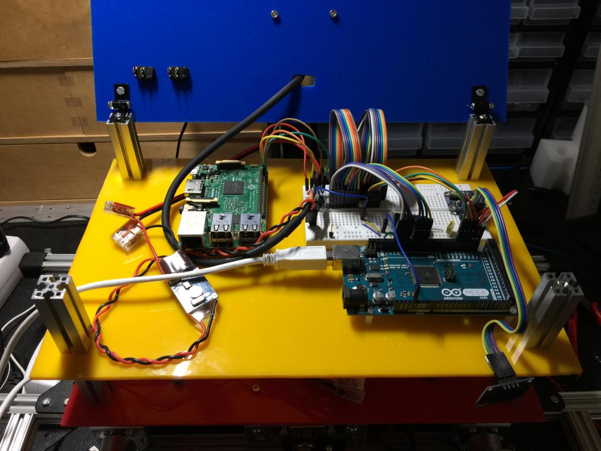

Pascal, je voudrais partager cette réflection.
Tu dis que tout le code (sauf évidemment le parser du lidar) tiendrait sur un seul arduino 8 bits 16Mhz. Je veux bien te croire. Cela veux dire que une mega peut tenir avec une boucle async la lecture des 4 interruptions, les commandes arrivant sur le serial l'affichage et l'accès à l'imu. En fait maintenant que j'ai le code complet, je pense que oui. Cela simplifierait le robot en retirant les 2 nanos, la comm série qui va avec et la complexité d'accès asynchrone aux compteurs détenus par les nanos.
Je peux aussi remplacer mon convertisseur qui prend une place folle par un petit UBEC.
Quitte a faire ce refactoring, je me demande si je pourrais pas remplacer la mega, les 2 nanos et la raspberry par une arduino due ? Je sais que tu vas préférer la PIC32 mais avoue qu'elles ont des caractéristiques similaires et la due est plus facile d'accès. Cela simplifierait radicalement mon robot !! J'ai vérifié tous mes composants sont compatibles 3,3V.
Quand tu dis que le parser du lidar, l'odométrie et le code de contrôle du robot tient dans le pic32, c'est avec quels genres de compromis ? :D
Après il va me manquer un canal de communication radio avec l'ordi. La réflexion est en cours.

@Pascal, j'ai retrouvé le compromis qu'il faut faire avec un PIC32 et un rplidar. C'est les 2K. Pour avoir les 4K, il faut du CPU comme celui d'un raspberry.
#187 Serveurperso
Serveurperso
  • 5 097 messages
Posté 29 juillet 2018 - 22:45
Je viens de finir mon avancement du cloud pour aujourd'hui ! premier fonctionnement avec succès maintenant plus que des détails...
Pourquoi un compromis avec le PIC32 ? On fais tout fonctionner dessus et en 4K SVP d'ou le fameux thread de dev C d'un driver optimisé RPLIDAR spécial 4K lol
Mais le Due doit être aussi bien j'ai pris le PIC32 car plus de périphériques il me semble puis surtout a l'époque je codais dessus direct en MPLAB sans framework Arduino du coup j'ai continué dessus lol
Pourquoi tu étudies pas notre code C avec jojo ? D'ailleurs ça doit se porter sur n'importe puce sans trop forcer sous réserve de port série avec de gros FIFO
car j'en ai chier avec le datasheet PIC32 pour coder le driver UART interrupt avec FIFO custom.

Ha mince alors désolé pour le 4K !! Mais bonne nouvelle !!
Alors je peux simplifier Hector avec un unique arduino due. Sous réserve de gros fifo tu dis. Je vais aller trouver le fil dont tu parles.
