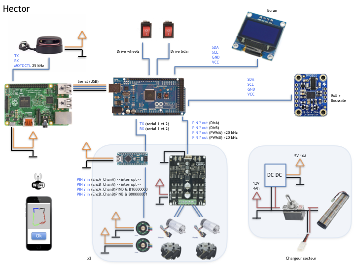

Quelques nouvelles de mon Hector.
Le premier étage (le rouge) est terminé. Assemblage, câblage, code. Le 12V reste sur cet étage. Le 5V remonte au dessus. Remonte aussi les 4 vitesses des roues.
J'attaque le 2e étage le jaune. Le mega doit redescendre les commandes des moteurs. Au passage, il doit aussi prendre les commandes arrivant du raspberry.
Hier je butais sur un problème très bête. Les nano du 1er étage envoient la vitesse toutes le 100 ms. Quand je debug, branché en usb, on a l'habitude de voir les leds tx et rx qui indiquent qu'il cause bien. Quand l'usb est débranché et qu'on ne passe plus que par les pin tx et rx, ces 2 led ne fonctionnent plus. Et c'est normal, c'est dans la doc de l'arduino. Ne le sachant pas, j'ai cru pendant un bon moment que la transmission ne fonctionnait pas. A cela s'ajoutait d'autres pb sur la mega en réception qui sont de l'ordre de l'interface clavier-chaise. Bref, tout ça pour dire que les led tx et rx du nano ne s'allument que pour l'usb.
Bref, j'avance.

#169 Path
Posté 24 juin 2018 - 12:53
Voilà quelques nouvelles de l'avancement. Oui, oui, je suis toujours dessus. Et ça avance pas vite vu le peu de temps que j'ai.
Le 1er étage étant fini, je suis sur le 2e. Le raspberry est à 50% et je viens de finir le mega.
J'ai fini le code du mega. https://github.com/P...ster/controleur
Algo mecanum Fichier joint  omnidirectional.pdf   1,88 Mo   248 téléchargement(s)
Il accepte les commandes venant du raspberry : strafe dans telle direction et /ou tourne sur la gauche ou la droite.
Il détecte les chocs et transmet l'info au raspberry.
Je me suis encore bien fait chier avec le réglage du PID ... C'est une vrai merde cet algo. Je connais pas mieux mais quelle merde à configurer. vraiment.
Il affiche des infos sur le petit écran.
L'étage 2 est prêt à recevoir les commandes. Il me reste à définir ces commandes donc à mettre de l'intelligence dans le raspberry. Il doit le faire en fonction du nuage de points captés par le lidar. (Lidar toujours en 4K et je crois qu'il va le rester). Mon premier objectif est de s'éloigner des obstacles que je lui mettrai tout en évitant les murs.
#170 Mike118
  • 12 871 messages
Posté 24 juin 2018 - 13:18
Je viens juste de comprendre que tu utilisais deux nano pour piloter deux moteurs et que la mega est le master de ces deux nano !
C'est marrant c'est exactement le même genre de configuration qui j'ai mis sur le robot octopus V0.
Cette cascade de master slave =)
EDIT : en fait non je me suis trompé c'est pas exactement pareil ^^
Moi c'est les slave de plus bas niveau qui gérait les moteurs toi c'est un niveau au dessus avec la méga =)
#171 Path
Posté 24 juin 2018 - 13:39
Pour être exacte, c'est 2 nano pour 4 moteurs :)
#172 Serveurperso
Serveurperso
  • 5 097 messages
Posté 24 juin 2018 - 13:47
Mais c'est quoi cette bouïne moi j'arrive à tout caser sur un arduino 8 bits 16MHz : la lecture des 4 encodeurs, la génération des 4 PWM, l'asservissement PID de tout ça, et l'odométrie + le protocole de trame radio temps réel à faible latence. et ça fonctionne absolument aussi bien que sur un PIC32 que j'ai mis uniquement pour traiter des milliers de points lidars et faire l'autopilote avec jojo.
Niveau charge CPU un seul arduino peux virtuellement gérer une dizaine de robots en pilotage manuel avec odométrie et asservissement et protocole faible latence.
EDIT : il suffit de quelques pages de code C pour un robot MECANUM complet asservi, odométriesé et pilotable via télécommande...
L'arduino peux aussi gérer une centrale inertielle complète en plus de tout ça... la preuve mes drones volent très bien:)
Le PIC32 80MHz c'est uniquement pour le défi de l'autopilote au lidar !
EDIT2 : avant que je connaisse jojo j'avais tout ça sur l'Arduino + la lecture de 8 capteurs ultrasons PWM et 12 télémètres infrarouges linéarisés + lecture courant + tension batterie. C'était le premier robot mecanum en ligne.
