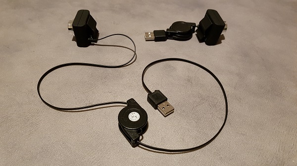

Bonsoir!
Voici le test d'une autre caméra, celle ci http://www.robot-maker.com/shop/capteurs/68-camera-usb-640480.html
La connexion se fait par usb, avec un petit enrouleur. Sa définition est de 640x480 max.
Lorsque vous la branchez pour la premere fois, le driver s'installe automatiquement, elle est reconnue sous le nom "USB2.0 PC CAMERA".
Quelques tests:
A 90 lux les fps ne changent pas entre 640x480 et 32x240. La caméra n'est pas beaucoup sensible à la lumière et elle plafonne à 8.3 fps, mais en plein jour elle atteint les 30 fps.
Sinon la balance des blancs en auto est plutôt bien gérée, on reconnaît facilement les couleurs. On voit aussi qu'une lumière halogène c'est pas top pour la reconnaissance des couleurs.
Dans le logiciel que j'utilise, plusieurs paramètres sont accessibles, la luminosité, le contraste, la saturation et la teinte.
Les objets sont à 1m de la caméra, son objectif n'est pas un grand angle mais en contrepartie je n'ai pas vu de déformation de l'image.
Je n'ai pour l'instant pas réussi à utiliser 2 caméras simultanément, les images se bloquent ou j'ai des écrans noirs.
Je conseille cette caméra pour une utilisation dans une zone bien éclairée et si possible avec pas trop de mouvement dans l'image.
N'hésitez pas à poser vos questions! :)

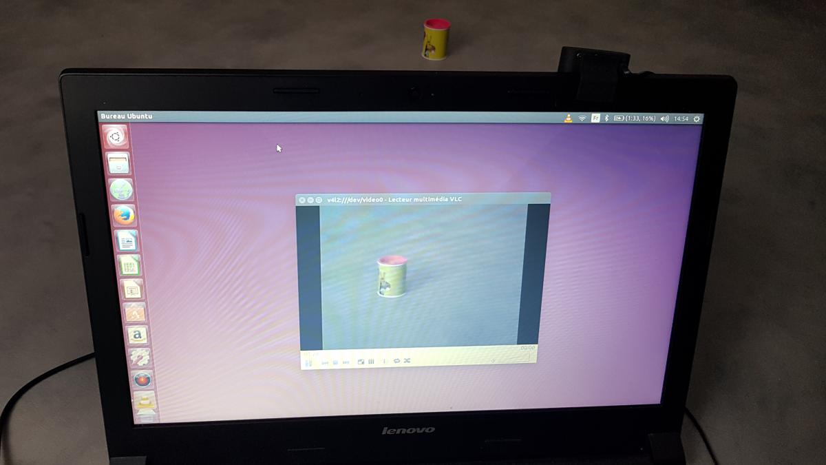

Bonjour Ashira,
Est ce qu'elle fonctionne sous Linux ?
www.macerobotics.com
#4 ashira
ashira
  • 1 333 messages
Posté 15 janvier 2017 - 02:56
Oui impeccable avec Ubuntu. J'ai utilisé vlc:
