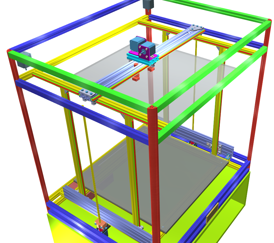

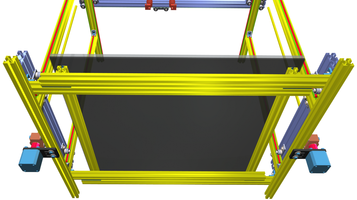

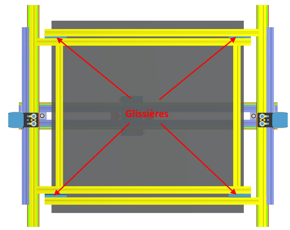

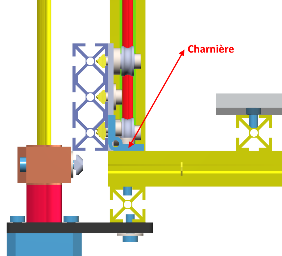

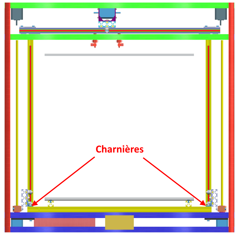

#377 Oracid
Posté 27 mars 2017 - 06:38
Dans une imprimante 3D Core XY, c'est le plateau qui monte ou qui descend. La chose qui me préoccupait au plus haut point, c'est comment résoudre le problème d'une éventuelle désynchronisation entre les 2 moteurs qui actionnent le plateau, c'est à dire l'axe Z.
Je m'explique, supposons que le moteur gauche tourne et celui de droite reste bloqué. Au mieux, le moteur gauche fera des ratés, au pire, il tordra la structure. Cela n'arrivera pas forcément la première fois, mais à la longue, la structure pourrait se déformer imperceptiblement.
J'ai donc imaginé une solution à ce problème.
Le support du plateau est composé de 2 paires de bras, gauche et droite, reliées au chariot de l'axe Z par des charnières et non pas par un point fixe. Les 2 paires de bras coulissent les unes à coté des autres en étant reliées par des glissières.
Le plateau est fixé par 4 points à la paire de bras de droite.
Sur la deuxième photo, j'ai placé un double du plateau, en haut. Comme vous pouvez le constater, il reste encore quelques centimètres.
Sur cette vidéo, vous comprendrez le fonctionnement des glissières :
Cliquez moi.

Posté 27 mars 2017 - 06:50
J'espère que tu ne prévois pas de laisser comme ça, en position haute ton plateau doit presque toucher la buse, comme je te l'ai déjà fait remarquer.
Pas mal ton système pour éviter la casse :clapping:
#379 Oracid
Posté 27 mars 2017 - 07:04
Non, bien sûr ! C'est juste pour montrer qu'il reste encore quelques centimètres.
J'imagine tout un système de réglage et de mise au point. Par exemple, les contacts stop pourraient être montés sur des glissières avec une vis de blocage.
Tout ça est important bien sûr, mais là, je veux absolument en finir avec la structure globale.
#380 Donovandu88
Donovandu88
  • 680 messages
Posté 27 mars 2017 - 07:14
Je ne pense pas que cela soit utile de mettre un tel système en place. C'est un problème qui est vraiment rare. Très rare.
