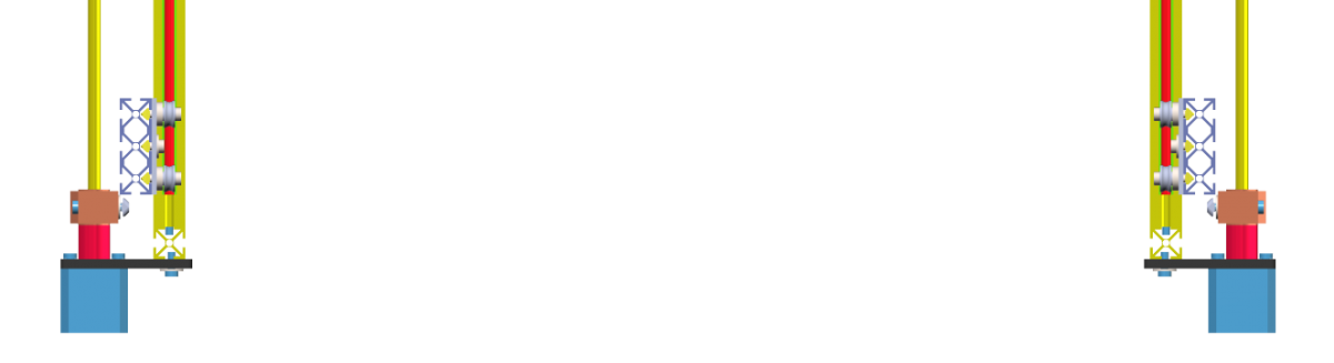

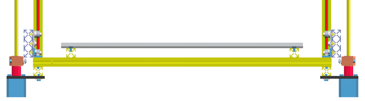

Je vous remets 2 images, la structure de base et celle avec ma solution. (malgré ce que l'on voit, les structures sont strictement égales)
Attention, dans ma solution, le schéma est faux, l'ensemble chariots du Z et plateau doivent être relevés d'environ 10mm pour éviter que les paires de bras ne touchent le profilé sur lequel est fixé le moteur, en cas de rotation de la charnière.
Cliquez moi.

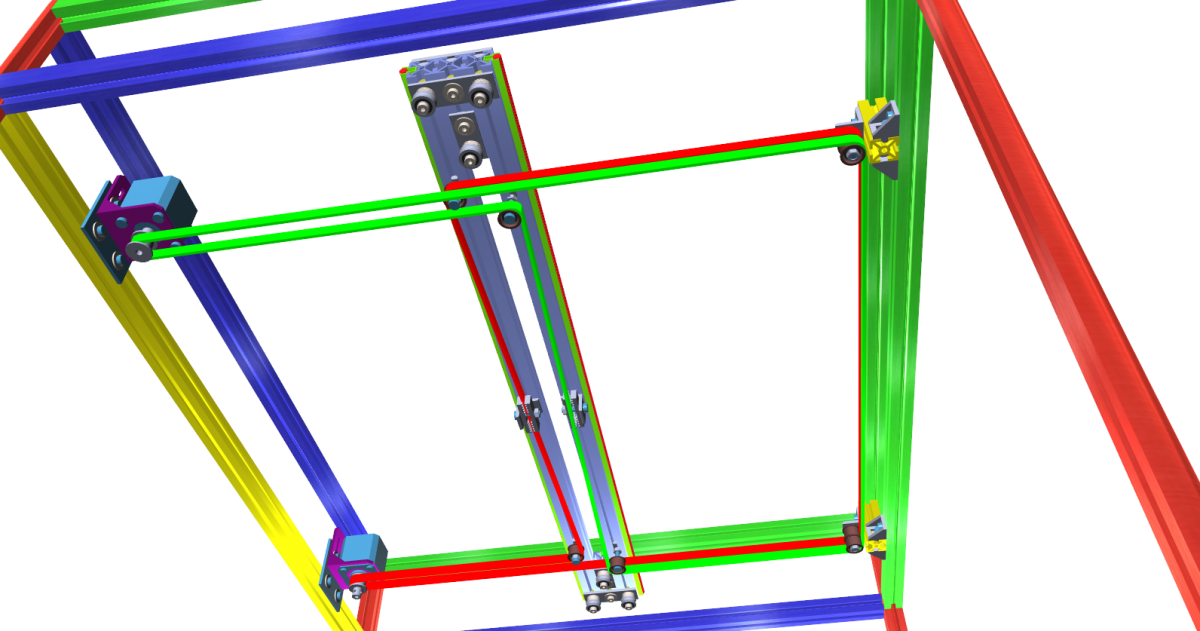

Je viens de terminé la mise au point du mécanisme Core XY. J'ai bossé comme un fou sur le projet ces derniers jours, une vraie galère pour tout aligner, d'autant que j'ai des ralentissements de 123D que je ne m'explique pas, même pour sauvegarder, il doit y avoir quelque chose qu'il n'aime pas.
Voici une photo du mécanisme.
Cliquez moi.

Je vois que ça avance mais tu fais toujours les même erreurs entre course et encombrement, tu verras lors de la construction :D .
J'ai cessé de modéliser puisque l'on part chacun dans notre direction et comme c'est ta machine je te laisse faire les choix mais je continue à suivre...
#396 Oracid
Posté 02 avril 2017 - 01:28
Peut-être que je n'ai pas le sens du travail d'équipe, c'est possible.
A ma décharge, je dirais que j'ai dû tellement me soumettre aux contraintes et aux avis des autres dans ma vie professionnelle, qu'aujourd'hui, à la retraite, j'ai pris goût à la liberté de faire les choses à mon idée. Cela ne me réussit pas trop mal.
Par contre, oui je m'aperçois que je vais devoir mettre les moteurs dans l'autre sens.

Et bien moi, dans ma vie professionnelle je ne suis plus soumis à quoique ce soit, peut-être un peu dommage mais bon je vois le bon côté des choses : le moral remonte (avant de chuter en fin d'année)...
Retourner le moteurs est une possibilité tout en les rapprochant de l'angle. En les rapprochant de l'angle (retourné ou non) tu gagneras en course pour le chariot mais pour cela il ne faut pas fixer les poulies sous le profilé mais sur le côté avec des équerres comme sur la Gantry de Motedis. Il faudra mettre des axes du rail moins long pour fixer les équerres mais comme c'est la position des poulies qui va limiter la course il seront toujours un peu longs.
Au fait tu vois que 123D peut être lent :D

La disposition de tes courroies n'est pas en Core XY. Tu t'es référé à quel schéma?
#400 Oracid
Posté 03 avril 2017 - 06:12
J'ai copié l'installation de Bassetti.
Je sais qu'il y a un piège, mais impossible de retrouver le lien où on en parle.
Pourrais-tu m'aiguiller ?
