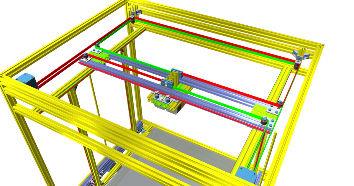

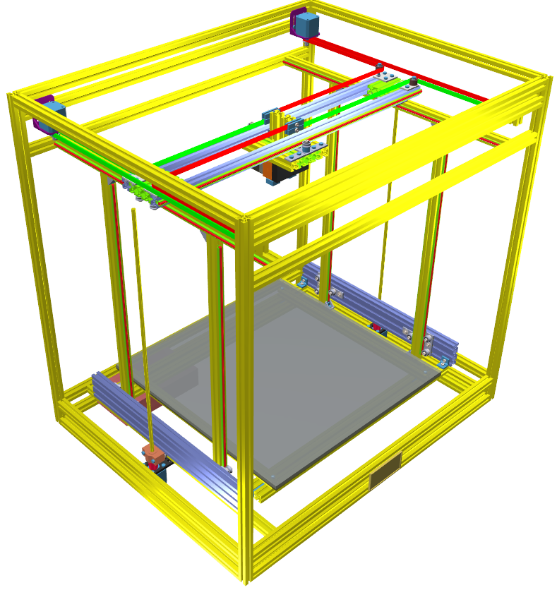

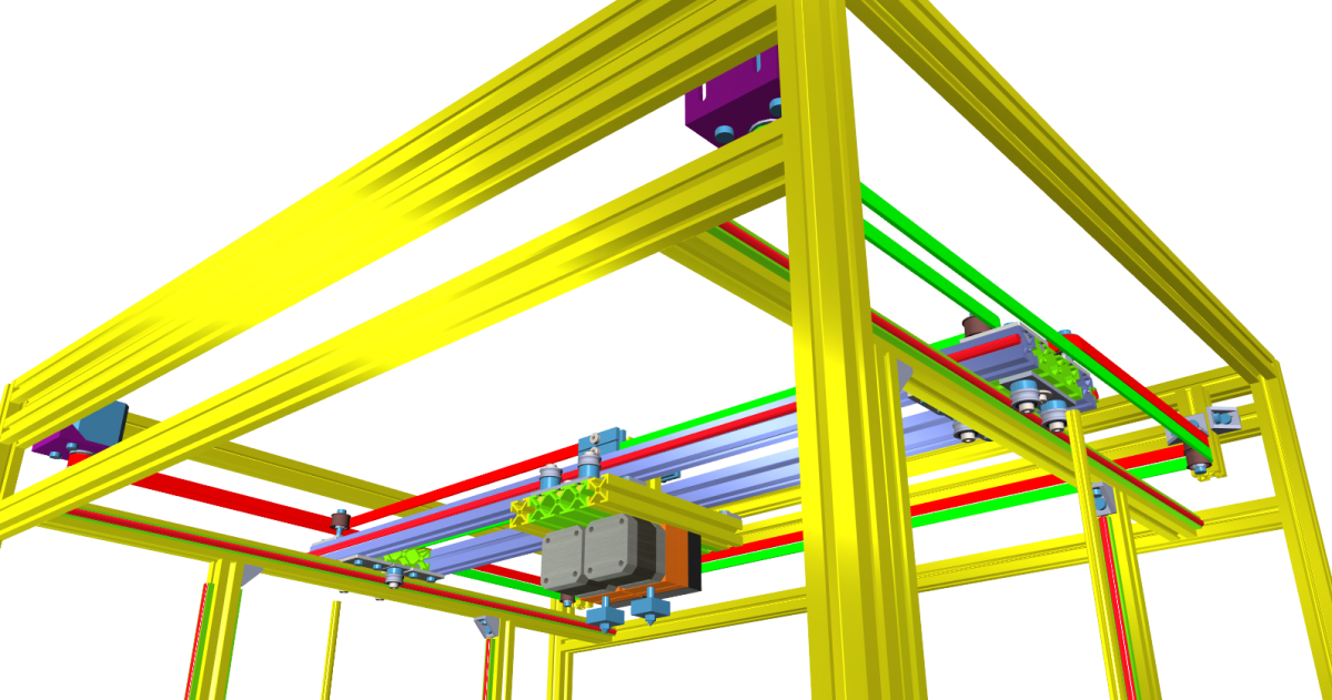

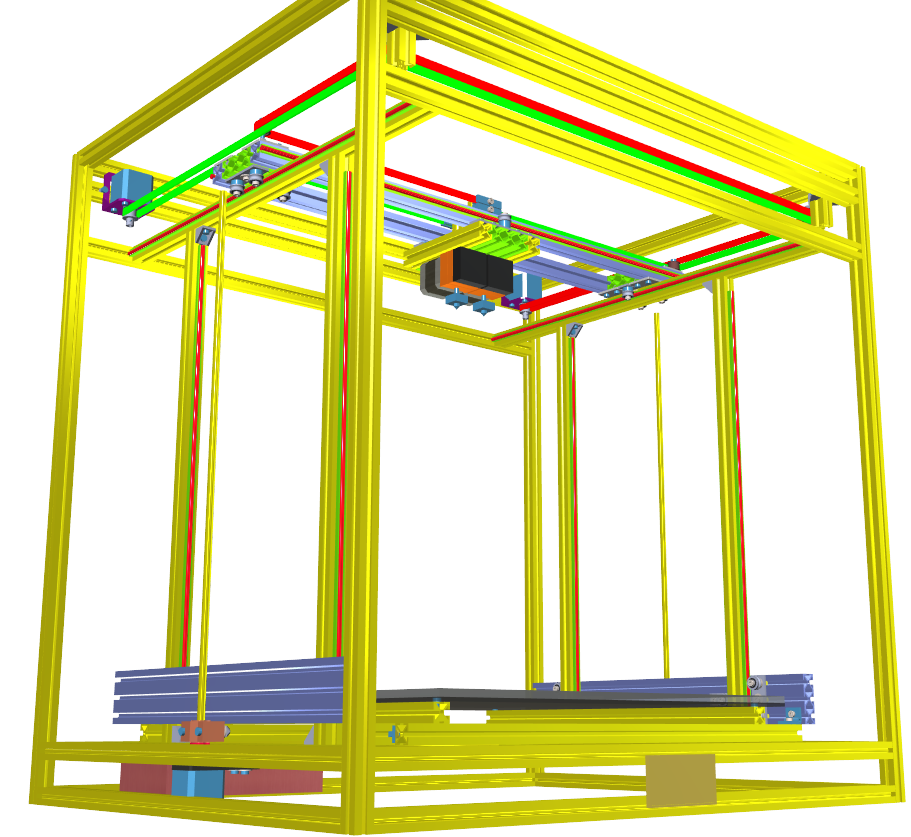

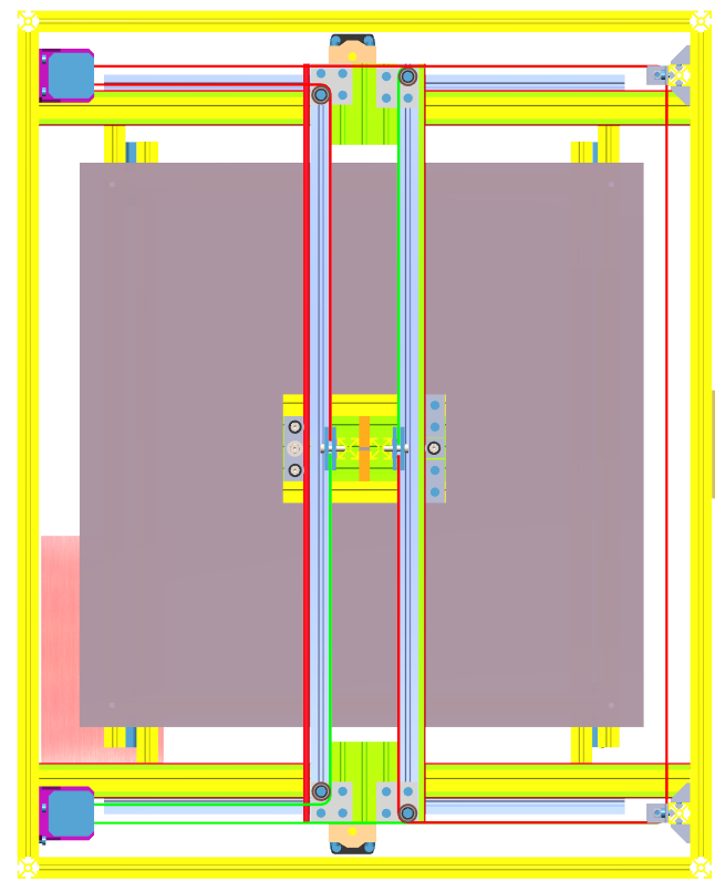

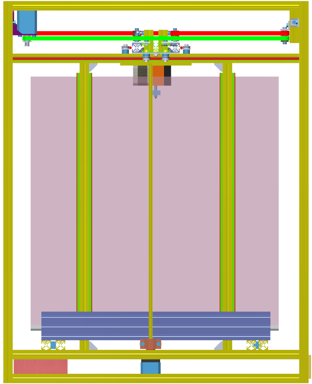

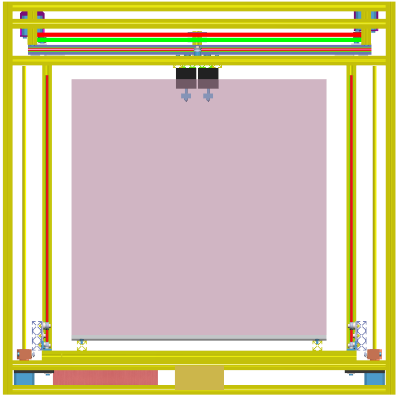

Voici quelques nouvelles de mon travail et de mes dernières "avancées".
- j'ai déporté le mécanisme CoreXY sur la partie haute pour libéré l'axe X.
- j'ai fortement élargie l'axe X.
- j'ai positionné le chariot de l'axe X en dessous de l'axe.
Le résultat n'est pas génial et le volume d'impression est impacté, mais j'ai déjà plusieurs idées pour gratter les quelques centimètres qui me manquent.
Malheureusement, il manque quelques pièces dans le système Motedis qui allègeraient grandement l'ensemble.
J'ai de gros problème avec 123D Design, par exemple 1h30 pour sauvegarder un fichier. Je vais sans doute passer à Fusion 360, mais cela va me demander un gros investissement en temps.
Cliquer moi.
170418-01.png 170418-02.png 170418-03.png 170418-04.png 170418-05.png 170418-06.png 170418-07.png
#429 Telson
Telson
  • 975 messages
  • Location:Punaauai - Tahiti
Posté 18 avril 2017 - 10:27
Vous visez quelle vitesse d'impression maximale et quelle précision d'impression.
C'est peut être une question bête mais vous avez pensez au nombre minimale de dent en contact avec une courroie pour avoir une transmission correcte??
#430 Oracid
Posté 18 avril 2017 - 10:49
L'un des intérêts du mécanisme CoreXY, c'est d'autoriser des vitesses plus grandes. http://corexy.com/index.html, http://corexy.com/theory.html
Pour la deuxième remarque, cela dépasse mes compétences, mais attention, seul les galets sur les moteurs ont des dents, les autres sont lisses.
Mon objectif était de reprendre une technique déjà éprouvée, mis en oeuvre par des personnes qui n'étaient pas des spécialistes, donc faisable.
Et je ne dis pas cela pour minimiser les compétences de Donovan, grace à qui je me suis décidé à proposer ce projet. Ou également le gamin de 15 ans qui a fabriqué la Vulcanus.
Cette technique a sans doute ses avantages et ses inconvénients, mais j'ai l'intuition qu'elle a beaucoup d'avantages par rapport au mécanisme classique.
C'est sans doute pour cette raison qu'elle est très en vogue actuellement.

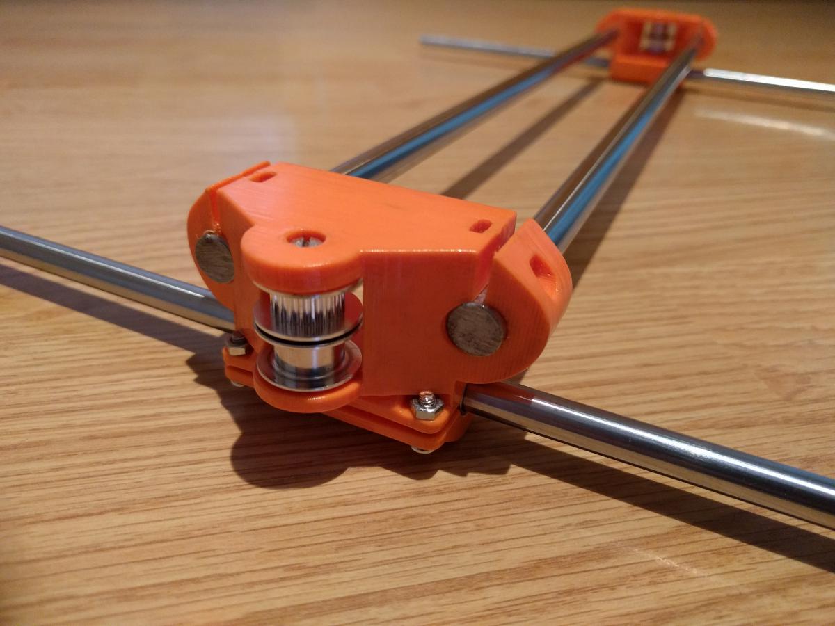

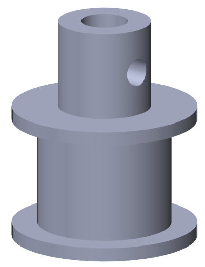

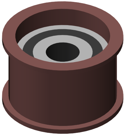

Voici un galet lisse et le galet cranté fixé sur le moteur (la modélisation n'est pas crantée)
Les 2 images ne sont pas à la même échelle, mais évidemment, ils ont le même diamètre.

#437 Donovandu88
Donovandu88
  • 680 messages
Posté 18 avril 2017 - 07:33
Passes a Solidworks, il tourne très bien.
Les courroies font des demi-tour complet autour des poulies des moteurs, donc les dents sont correctement en contact.
Il me semble qu'il est mieux de mettre des dents lorsque la courroie passe sur une poulie du côté des dents. Je crois que ça permet de supprimer des vibrations. J'ai mis différentes poulies avec et sans dents sur ma machine.
Pour l'estimation de la vitesse, je laisse Donovan, répondre.
Les vitesses, on peut tout avoir. Quand j'imprime à vitesse normal (100%) je suis à 90mm/s pour l'impression, 110mm/s pour les remplissages. Mais j'ai déjà poussé la machine à 150% voir même 175% (peut-être même une fois à 200%) et je n'ai pas vu une grande différence au niveau de la qualité. La vitesse joue aussi sur la rapidité d'usure et de la fatigue mécanique de la machine.
Pas compris.
#440 Donovandu88
Donovandu88
  • 680 messages
Posté 19 avril 2017 - 06:27
Regardes mes poulies, la courroie passe soit coté dents soit coté lisse, du coup j'ai mis les poulies (avec ou sans dents) en conséquence.
