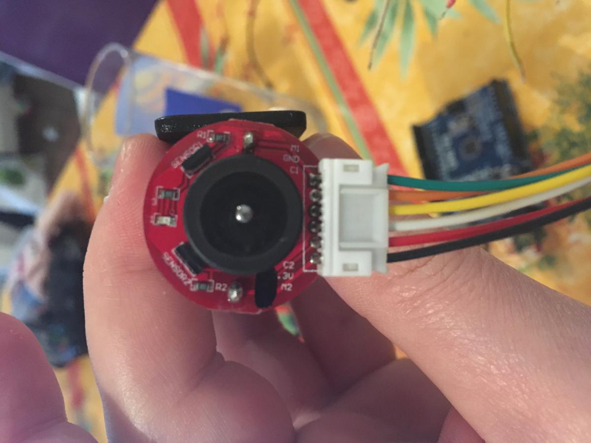

Peux tu prendre une photo de l'arrière du moteur ?
Est ce que tu arrive à tourner le moteur à la main aussi facilement que celui qui fonctionne ?

Posté 04 mars 2018 - 20:12
Voilà un petite vidéo de ce qui ce passe quand je connecte le moteur à larduino en vidéo
Sinon le moteur a lair bloqué et est très durs à tourner et voici en photo le moteur

Posté 05 mars 2018 - 10:37
Il y a visiblement un problème avec ton moteur.
Je ne sais pas l'expliquer tout de suite vu que j'utilise ce genre de moteur à titre perso sur mon robot
Bref je vais te renvoyer un moteur que j'ai testé avant envois. Par contre j'aimerais bien que tu me renvois celui que tu as qui semble ne pas fonctionner.
