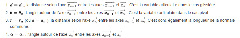

Je dirais juste que teta 4 = 0 ...
et que tu as inversé la notation de d et r :
mais sinon oui mis à part ces remarques ce que tu as fait me semble correcte .
