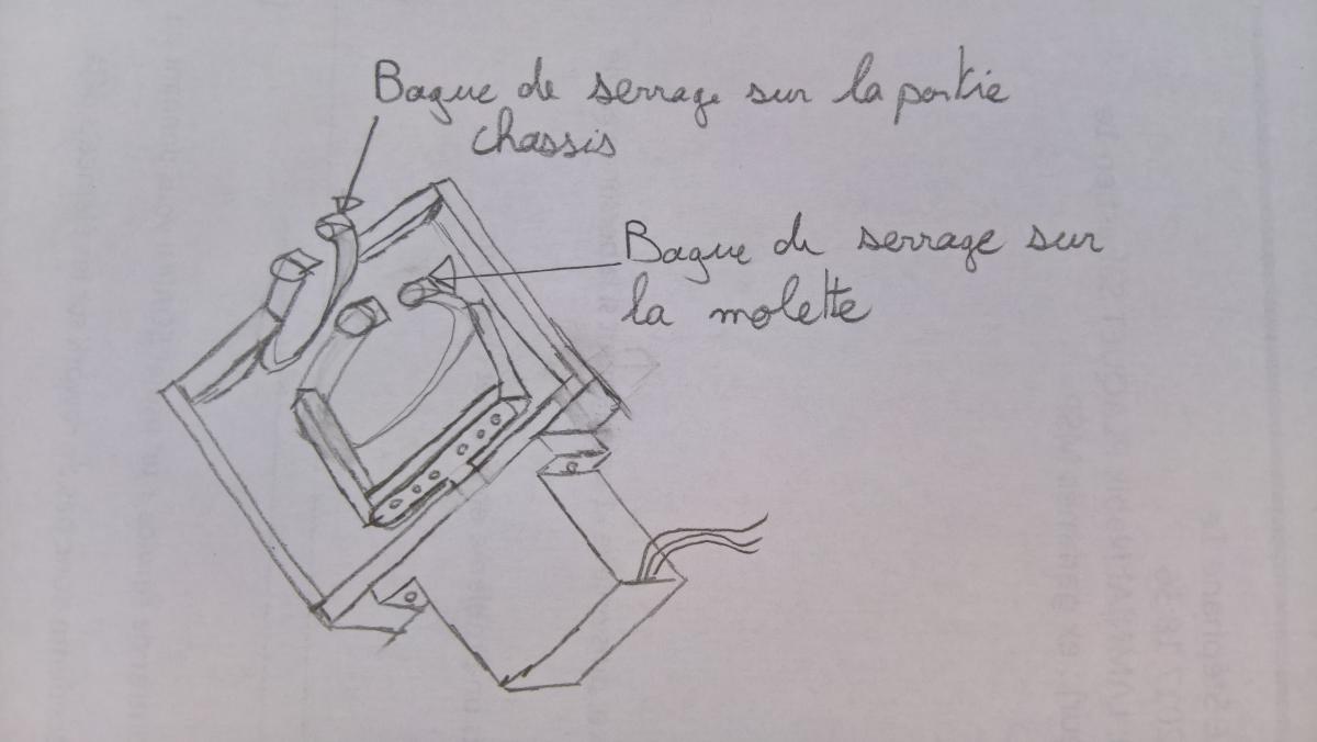

Si tu as accès à une imprimante 3D, ou peut-être en bricolant avec des matériaux courant je propose cette solution pour fixer le servomoteur, sans clou ni vis ni colle  juste par serrage (quitte à mettre un bout de caoutchou (genre chambre à air de vélo) entre la bague et l'appareil).
Pardonnez moi la qualité je l'ai fait à la main avec tout le talent que je possède. en espérant que ça sera assez clair.

@aro : top, merci d'avoir pris le temps de faire ça ! Je comprends le principe et c'est très bien vu. Pas d'accès à une imprimante 3D, il va falloir ruser un peu pour la jonction bagues de serrage / châssis.

La solution ci-dessus étant difficile à créer sans avoir accès à du prototypage de pièces, j'envisage de créer un support de servo indépendant du robot, qui se fixerait en étau au bord du plan de travail : rapide à installer et zéro modification du robot de cuisine.
Le robot étant assez lourd et ventousé au plan de travail, il ne bouge pas, la liaison serait assez précise.
