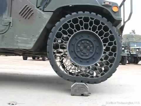

Quelqu'un à déjà essayé d'imprimer des roues alvéolé en pla flex ?

En fait je demandais ça, car comme ça à l'air compliqué d'avoir des roues avec des pneu, et je sais que le flex est flexible mais en épaisseur pas trop épaisse et du coup je pensais quand faisant un système alvéolaire permettrai d'avoir une roue d'un seul tenant mais avec un amorti de pneu, quitte à laisser la place d'une rondelle au niveau du moyeu. Par contre je n'ai pas de fichier stl, mais je vais en chercher pour voir, car ça serai cool de savoir, pour la science :)

Les roues à suspension intégrée existent depuis très longtemps. L'une des plus connue étant celle du LRV (Lunar Roving Vehicle) de 1971. L'objectif est de simplifier grandement la mécanique du véhicule.
Je pense qu'il y a 2 choses à considérer. D'une part, la suspension pour le confort des passagers. Et d'autre part la suspension pour le confort de la roue elle-même et de la mécanique du véhicule.
Dans le dernier cas, celui qui nous intéresse, l'amortissement et la longévité de la roue est garantie par le pneu.

Sauf que dans la roue alvéolée, la roue et le pneu sont confondue. Du coup la longévité de la roue est très faible. Du coup si j'ai bien compris, ce type de roue ne serai pas viable dans le temps ?
Dans l'exemple que tu donnes, il s'agit de matériels militaires soumis à de rudes épreuves. L'objectif, ici, est de palier à toute crevaison et de faire du tout terrain.
Il faut bien déterminer l'objectif et faire en conséquence.
Ceci dit, faire un pneu en i3D, c'est pas évident. C'est sans doute une alternative intéressante si on envisage une réalisation en i3D.
