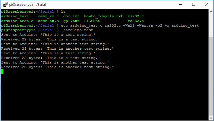

Compilez et exécutez, et si vous retrouvez ce genre d'infos à votre écran coté Pi (programme C) c'est que c'est bon, le dialogue s’effectue...
Perso je suis passé par Code::Blocks pour compiler le programme, je n'ai pas la même fenêtre que le screen ci dessous, mais, les infos bien entendu sont les mêmes.
Voili voilou, j'espère que cela vous aura aidé ^^

Hum, suis pas sur d'avoir bien compris, mais j'ai rajouté les deux fichiers rs232.c et rs232.h à la racine du projet.
J'ai aussi essayé ceci via la console :
cd /home/pi/Serial
gcc arduino_test.c rs232.c -Wall -Wextra -o2 -o arduino_test
./arduino_test
sans succès et en essayant ça : sudo gcc arduino_test.c
j'ai les mêmes messages obtenu plus haut.

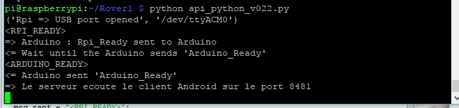

Oui c'est cela , le port USB ne peut pas etre utilisé simulanément par le RPI et le moniteur Arduino.
Il est possible d'envoyer des messages debug Arduino vers le Rpi via Usb par des "Serial.print("Debug = xxxxx ) moyennant le traitement de ces messages au niveau du code Rpi
Le message "Arduino sent 'Arduino ready' " affiché au niveau Rpi a été envoyé par l'Arduino
