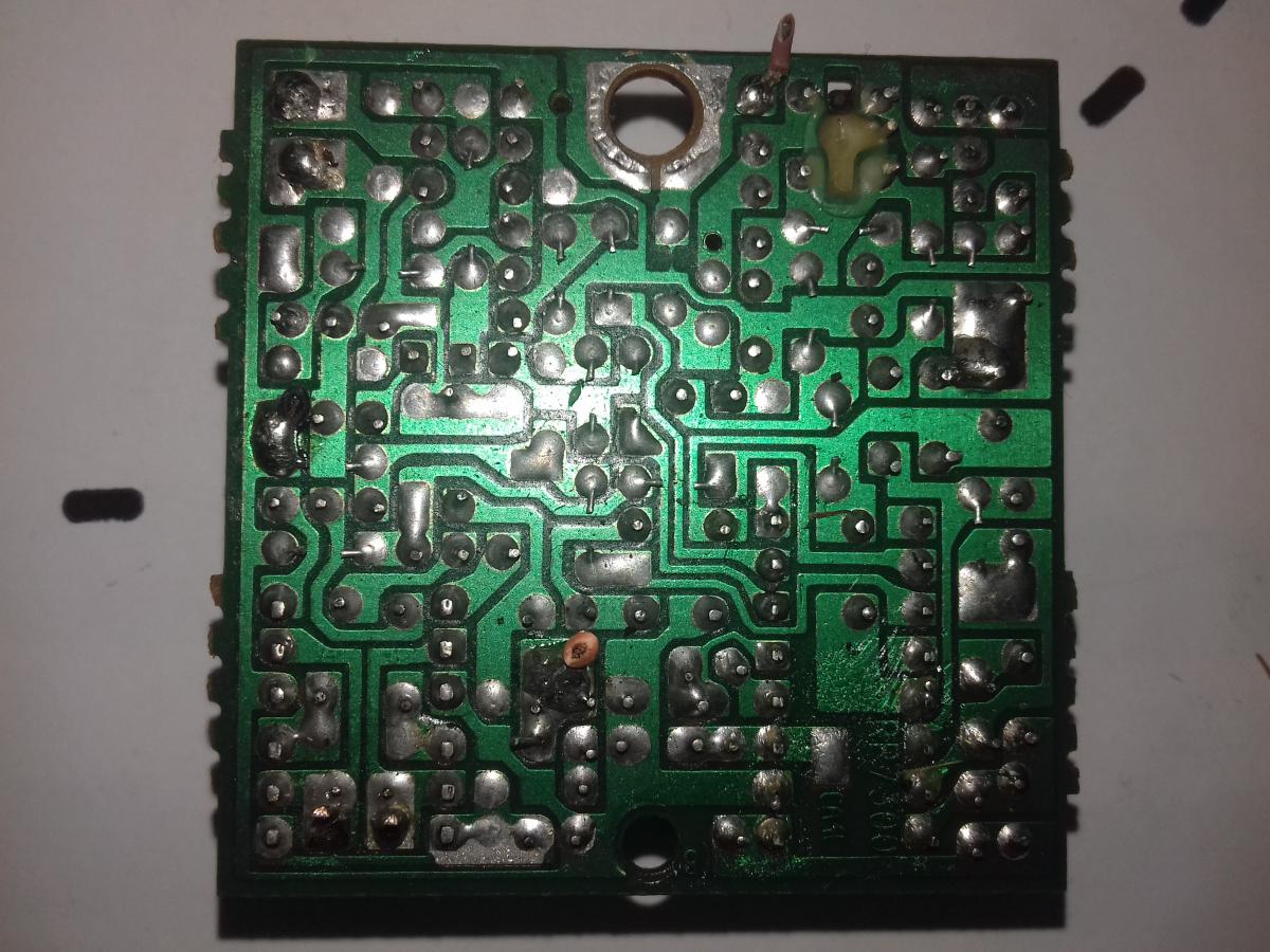

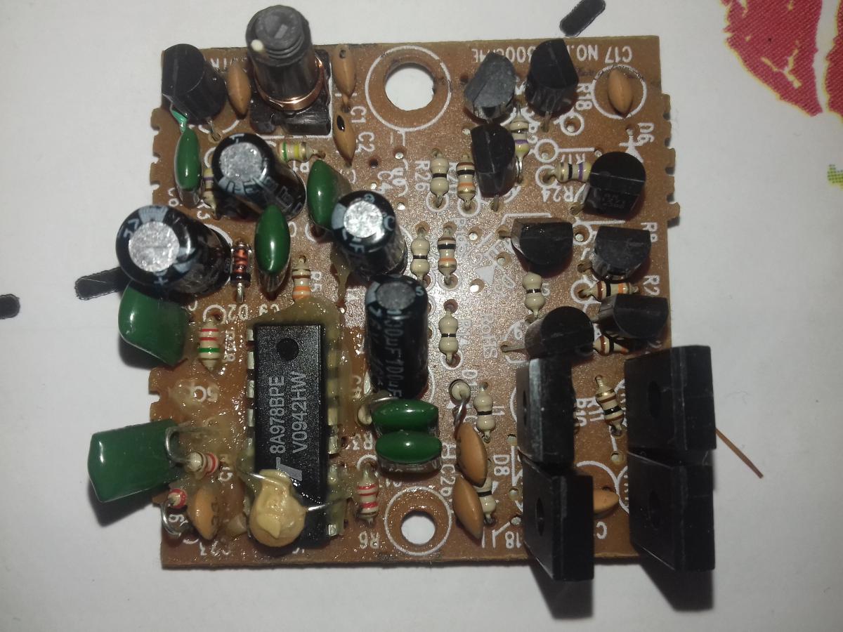

Pour le système de direction, je pense que c'est plus une sorte d’électroaimant que tu peux alimenter dans les deux sens, et donc je pense qu'il faut le considérer, niveau commande, comme un moteur, et pour le faire sortir plus ou moins, il faudrait jouer avec un PWM. Pour le moteur de propulsion, il doit y avoir une référence dessus, par contre il faut peut-être ouvrir le boitier d'engrenage. après tu peux essayer de mettre des photo en gros plan, recto/verso de la carte électronique.

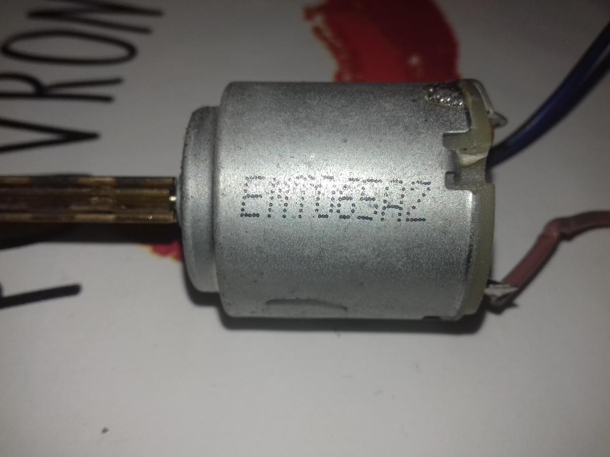

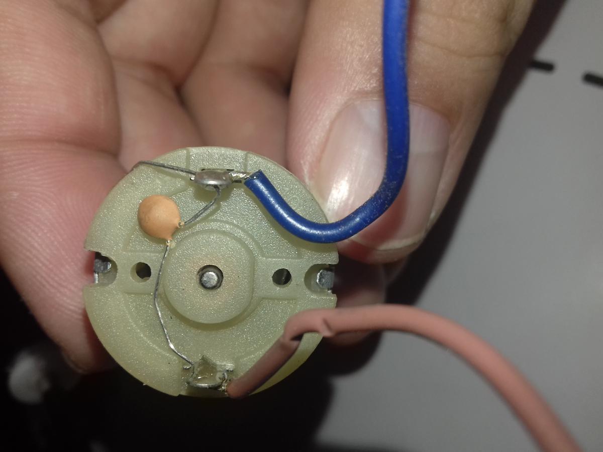

J'ai démonté la partie propulsion, sur le moteur la seule inscription présente est : EMT065A, pour le dernier caractère je ne sais pas si c'est 2 ou Z, même si je pencherais plutôt pour un 2.
je ne voudrais pas installer un driver sur dimensionné ou pire, ou si dimensionné.
En tout cas merci pour ces premiers éléments de réponse.

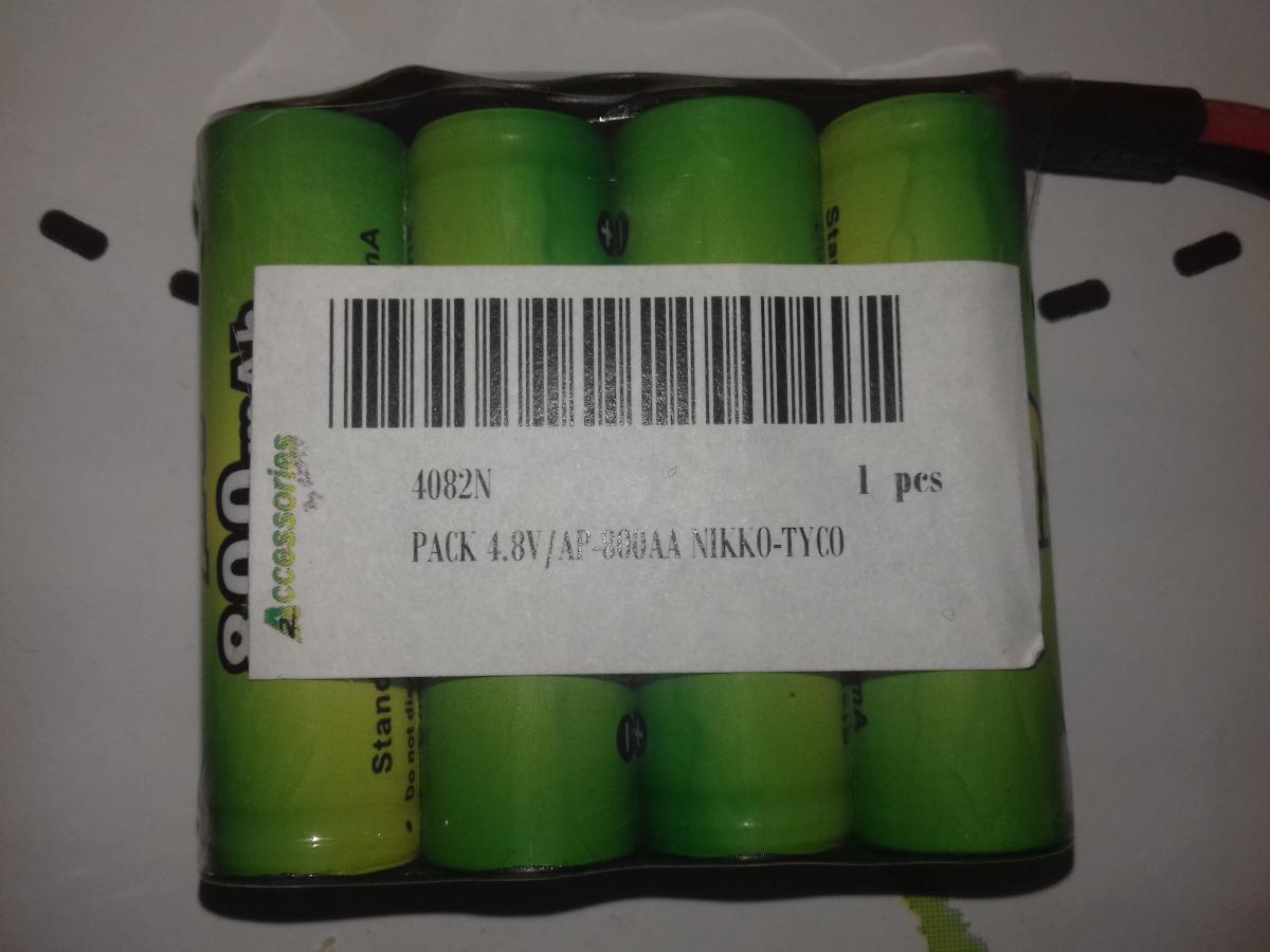

La référence que tu donnes n'aide pas beaucoup :( essaies de mettre les photos et dis nous combien de piles alimentent la voiture et on pourra surement en déduire certaine caractéristique du moteur.

Vu la taille du truc et en l'absence d'information supplémentaire moi je te dirais de piloter le composant par ce driver pour moteur cc  ou un équivalent que tu pourras trouver ailleurs en alimentant le driver avec la même tension que ce qui alimente ta voiture RC.
#6 Alpha5
Alpha5
  • 9 messages
Posté 29 octobre 2017 - 07:07
Voilà les photos que vous avez demandé.
En tout cas merci pour vosréponses
